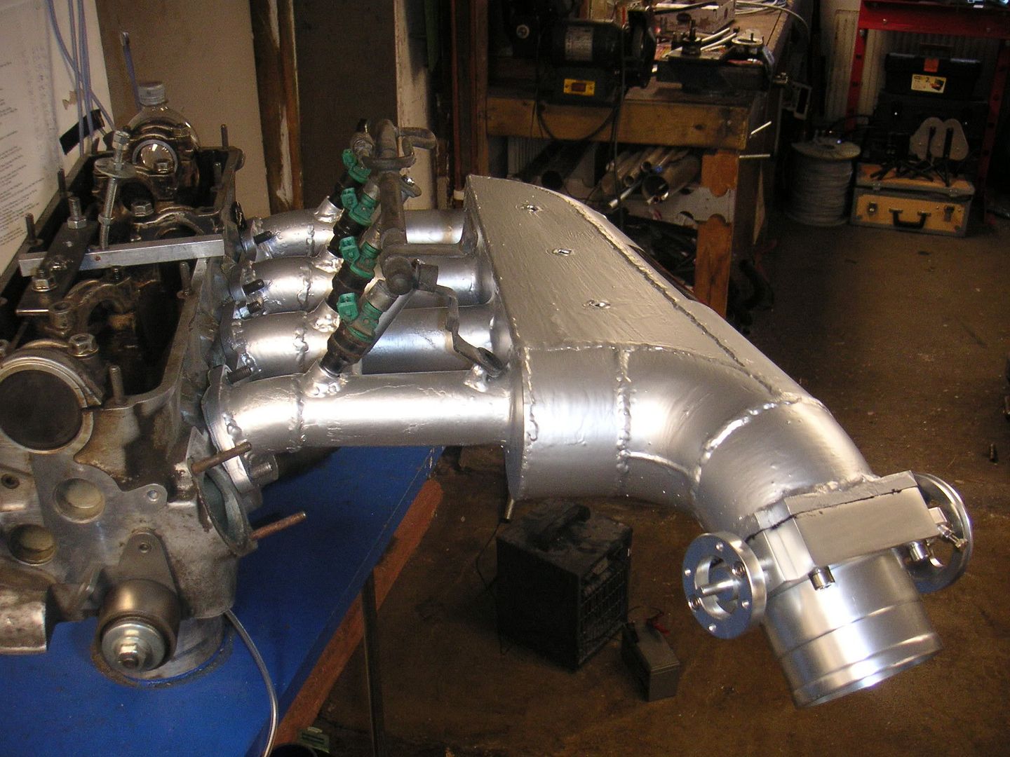

Jens Gustavsson skrev:jag tänkte ta och skriva en snabb uppdatering på vad som händer i garaget utanför mina egna progekt.
ford grupp N toppen nils franssons är klar och ska testas före sm på plåtrallyt i helgen.
sen har jag och peter linberg gjort ettap 1 klart på KL racings nya insugs prototyp som ska passa B230 motorer speciellt till 940, det går i väg till krister i dag tillsammans med en STS 237/116 kam (1.0mm ärligt överlapp lyft på ödp) som ska testas i hans 940 som han ska prepa i vår med lite egna grejor.
är krister nöjd med plaseringen och utrymmet så ska vi sätta dit spridar hylssor och insugnings spjäll och vi hinner kanse testa det i min bänk på nån motor inannan det går i väg till fabriken som ska gjuta det.
sen så har jag och conny kompa preppat ett par kina westgatar som blir ricktigt bra efter de flödesprepas en hel del och sen får ökad slaglängd och en allmän blueprintning, en såld till emilssons is SM race 242 med en kam, vi flödade också toppen och räknade på lite olika konsept.
den bilen ska börja bromsas i morgon på motornord jag kanse åker dit och hjälper till (behöver en ledigdag snart från värkstan också tror jag).
sen har jag grejat med div nya grejor till kjell perssons is SM race bil också men det är topp hemlighets stämplat så klart

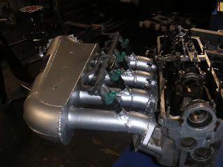

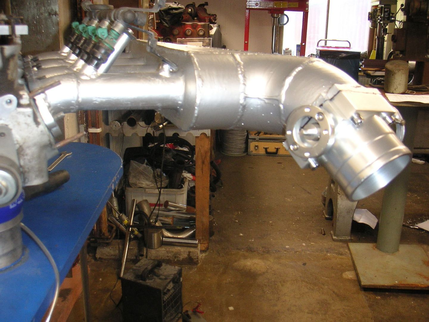

tänkte lägga upp nåra bilder på insuget till volvo 740-940 som jag räknat på och peter L har varit med och byggt åt WWW.klracing.se
tanken är att det ska ligga som grund skiss på hur ett nytt aluminium insug ska se ut i framtiden.
det ligger många timmars räkning och tankar bakom utformning och placering i motor rummet. (dock inte så många timmar på utvändigt bling bling).
