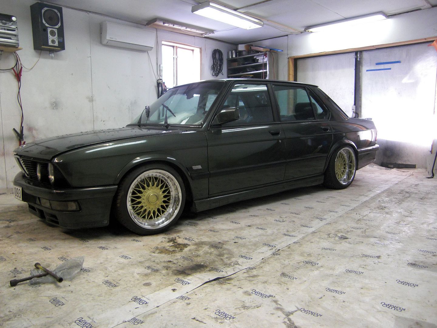

Lådan rasade på höstkanten men nu har det hänt lite iaf :)
Monterat coilovers , M635 krängningshämmare. Byggt om grenröret så wg blir återslutande. 18" bbs style5 är sålda. Tanken är att mappa om i vår. höja varvstoppet till 7000rpm, höja soppatryck o laddtryck. Ska komma över 700whp helt enkelt :hihi:
Nya fälgarna
Passar bättre med 17" på en e28 tycker jag. dock är det för låg profil på så det ska bytas när de är slut vilket går ganska fort :whistle:
///Jörgen

visst är det gamla fälgarna som du har lackat om?

Inlägg av jorgen »
Japp det stämmer bra det. har ändrat om de lite också för att få plats med dom då et är nära 0 o det är 10" breda
