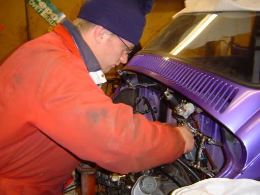

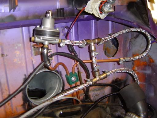

Nu har jag lagat fäste för spridarna i insugsrören och fixat fuelrail.
Här ett par bilder:

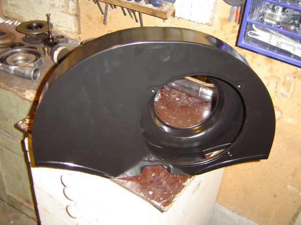

Har också köpt en ny fläktkåpa som inte har några uttag för luften som skall in till kupén samtidigt som den ger lite utrymme vid sidorna för annat. Inte så dumt med lite extra utrymme
Här ett par bilder:

Den är med styrflänsar... Fuelrailen blir fastspänd med ett flatjärn över som hålls ner av en bult... (Låter lite krångligtSå du skaffa en ny 36hk kåpa, vetja den har styrflänsar innuti eller är den tom?
Hur har du fast fuel railen?

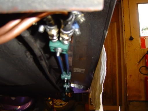

Här har jag gjort nya bränslerör under tröskeln.
Det enda som fattas nu är en anslutning under tanken och diverse insugspackningar så börjar det bli dags för uppstart...
