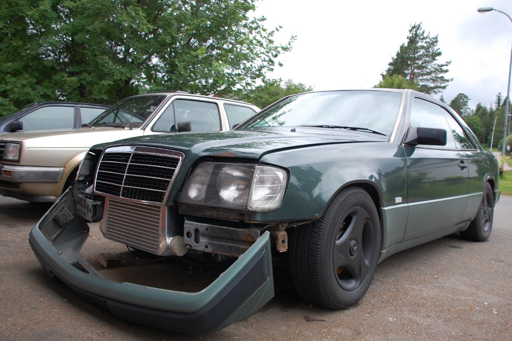

Besiktad är den, några mil har det blivit, vatteninsprutning känns förlegat så nu vill Conny prova intercooler istället. En 100 mm tjock en fick plats med lite rondell i fronten.

Ser ju riktigt bra ut det dära!
, köpt nya fälgar föresten?
