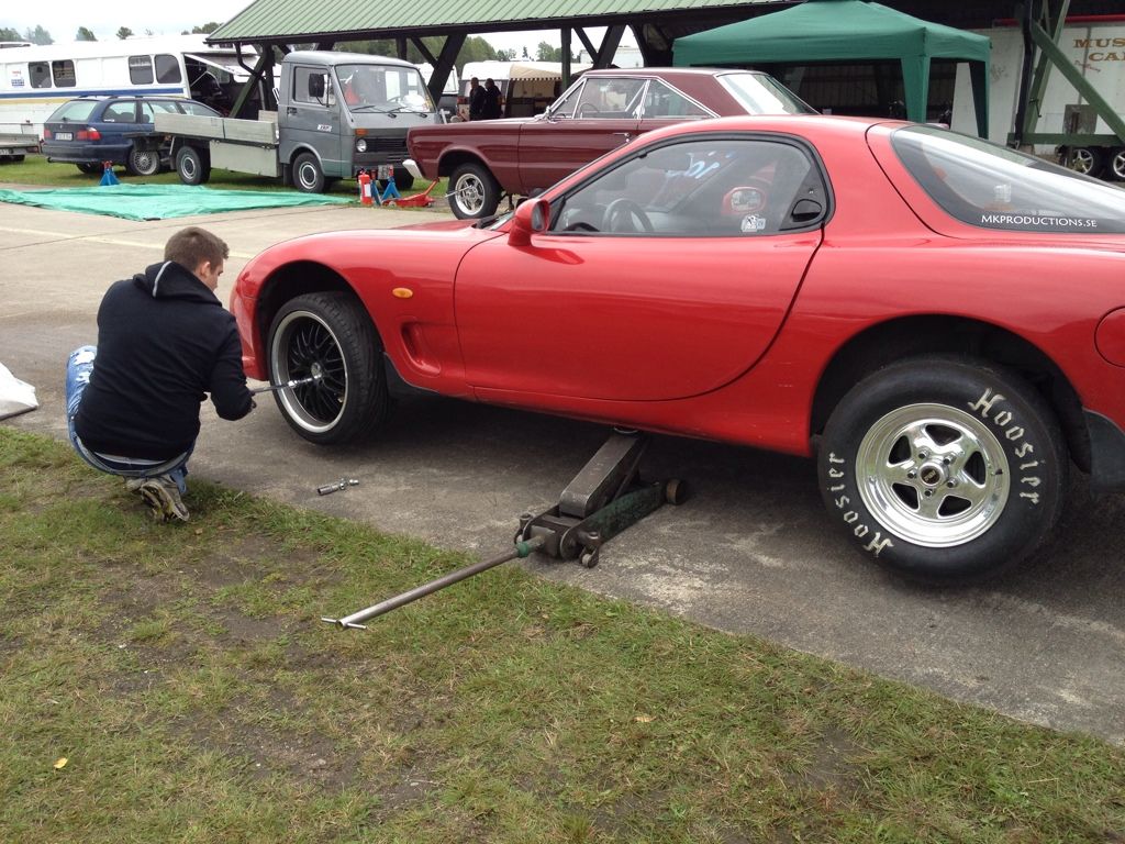

Här var det länge sen det hände nått!
Var på Kjula i helgen, nytt PB 9.95@235km/h, 2.1bars ladd som högst
Eftersom jag bara har båge så blev det inga fler repor :/
Givetvis körde man dit och hem :-)
