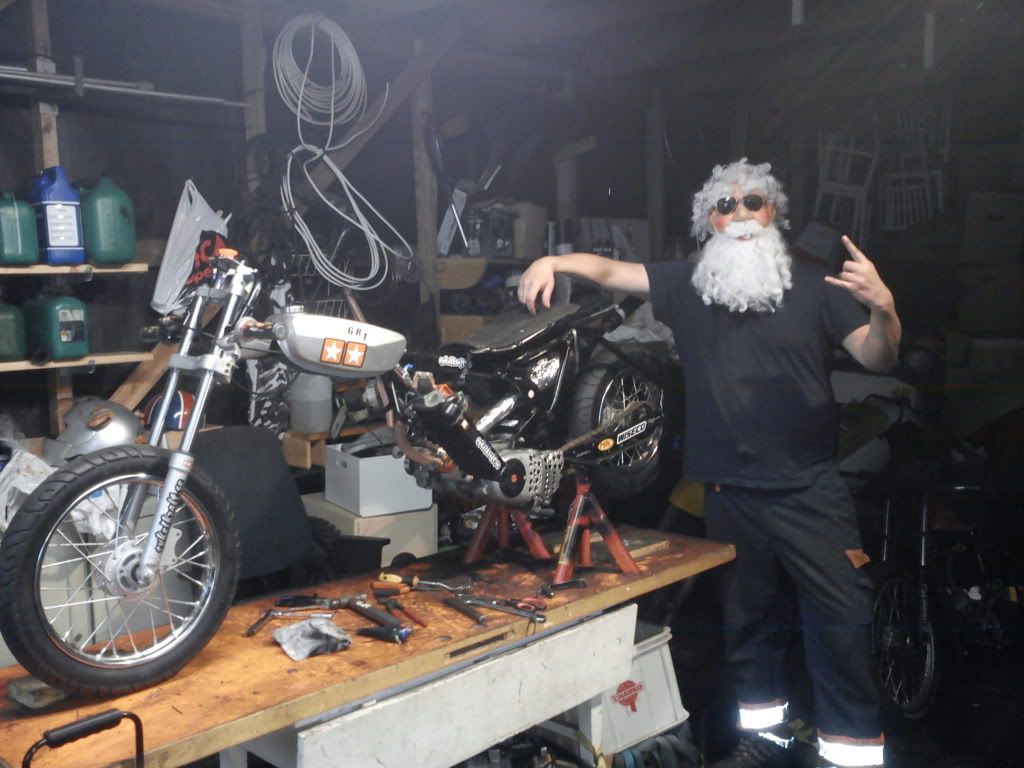

Re: Honda MT/MB bästa trimcylindern?
Men Smokke då inte har väl snön kommit än till Sundsvall verkar ju som Tomten kommit lite väl tidigtsmokke skrev:
just nu håller jag på o filar på k50/rt´n o ser om d går o hitta nå mera hkny pipa,nytt insug, o lite portning står på arbetslistan :thumbright:10,022 sek blev d bästa resultatet för i år men d känns som om att d bor mera pulver i den lilla 65kubiks puffran
nu vart du impad när ja lyckades ladda in ett kort va???
Jag vet att Vodka tror
Det är möjligt jag tror på tomten men det är bättre än att tro på slödappe med 80cc polini
det är dödfött projekt
redan från början.
