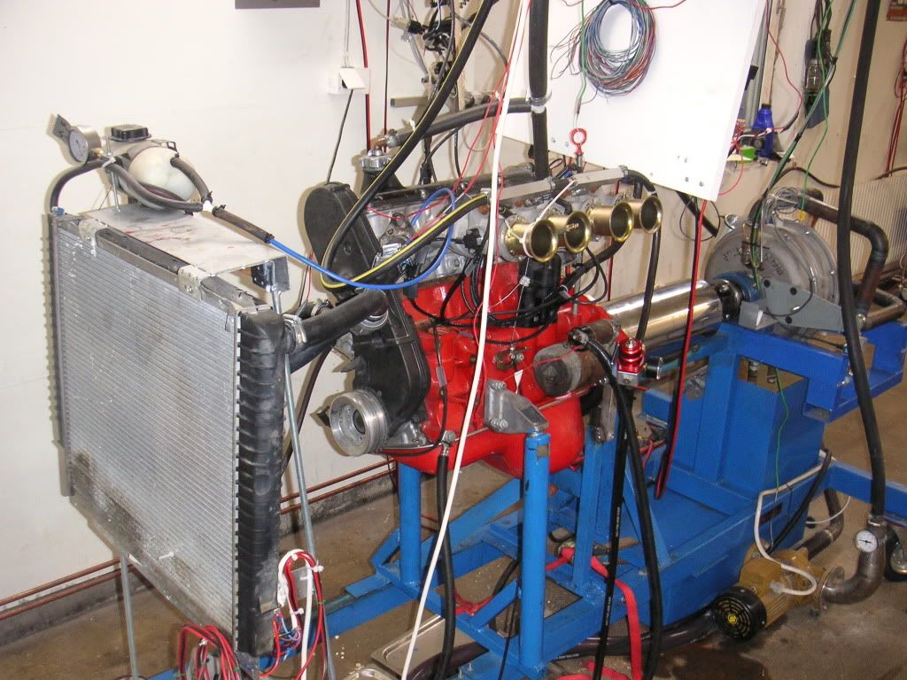

en liten uppdate! det är svårt att få till trigger signalerna med detta trigger hjul 30-2 med autronic systemet.
Re: lindbergs 2400cc RC (dyno i helgen)
.. men nu går den! Efter lite missförstånd och försök med inställningarna så blev det ordning och motorn startade direkt!
Jag ska koppla upp TechEdge-lambdan mot Autronicen och kalibrera ihop dom två (TechEdge har suverän programvara för det). Sen ska det städas upp lite små saker kring motor och bänk så ska allt börja utvärderas.
- Inlägg: 21749
det visade sig att trigger skivan va lite krokig och sen lite strul med spjällhusen så vi monterar ned motorn för denna gång så får per och olle fixa det och återkomma när vi har tid över senare i vinter med mer tuning.
nu är motorn på plats i bromsbänken igen med fxade spjäll och ren svarvad trigger skiva (hoppas det räcker med det helst hade ja sett att det vart bara två tänder men). ja har också bytt ventilfjädrar till nyaste versionen av enkelfjädrarna jag säljer då det vart några repor på dem från maskin vid tillverkningen på nåra % av den första batchen ja haft på hyllan (bara problem vid lyft över 14mm och jag har skickat gratis nya till mina kunder jag mins med mer än 14mm lyft).
blir kul och skönt att få starta och mappa den klart då det varit en jobbig och långdragen historia för både kund och mig. hoppas vi kan få fram nå fina siffror och diagram bara nu så vi får ett bra slut på den här historian. 250hk vore fint och 255hk helt otroligt fint
vi siktar på start på tisdag nästa vecka efter påsk och hård dyno på onsdag. mvh jens

- Inlägg: 21749
nu sitter motorn och mycket av kring utrustningen i bänken. hoppas mattias har tid nått i helgen att göra klart elsystemet då kan den startas när posken är över. ska fixa kylsystemet och avgasystemet under helgen. tack conny för hjälpen i dag med triggern mm
