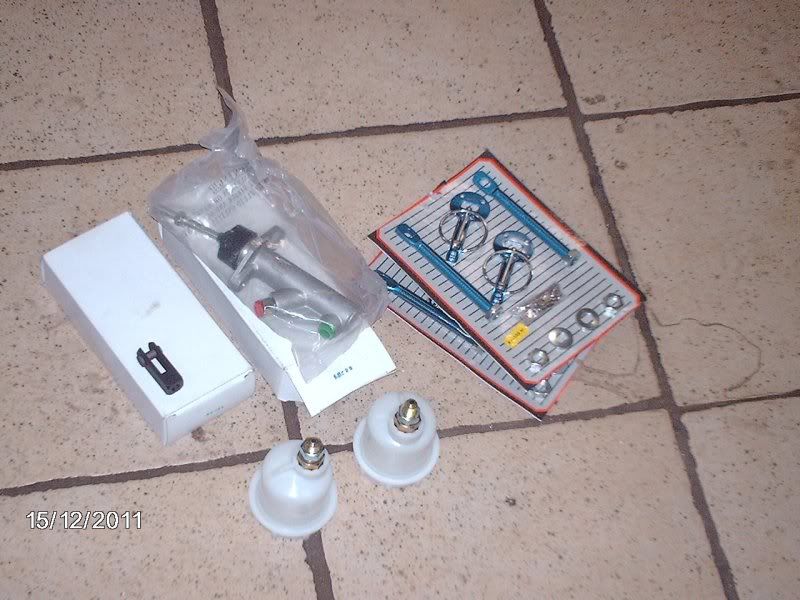

Handlat lite mer grejer:

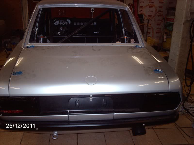

Ett par bromscyl. en gaffellänk med rätt gånga till handbromsen och lite mer huvlås till bakluckan.

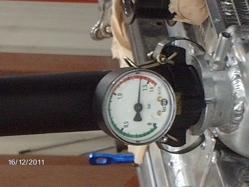

I brist på test i skarpt läge fick det bli provtryckning av kylsystemet:
Jag fick byta en slangklamma, sedan verkade det ok.
Men efter ett dygn hade det kommit fram i hålet där vattenpumpen sitter org.
Mao. läckt genom betongen.
Får se hur jag gör med det..

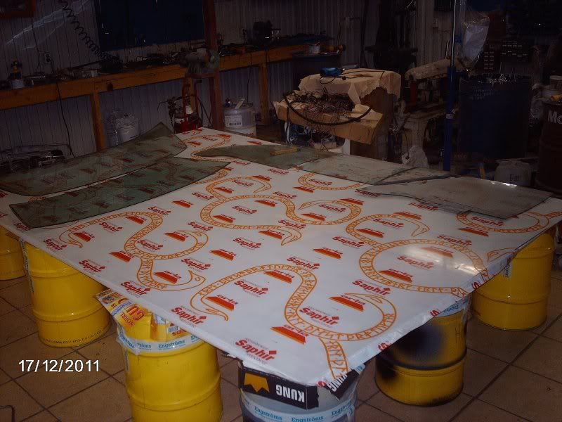

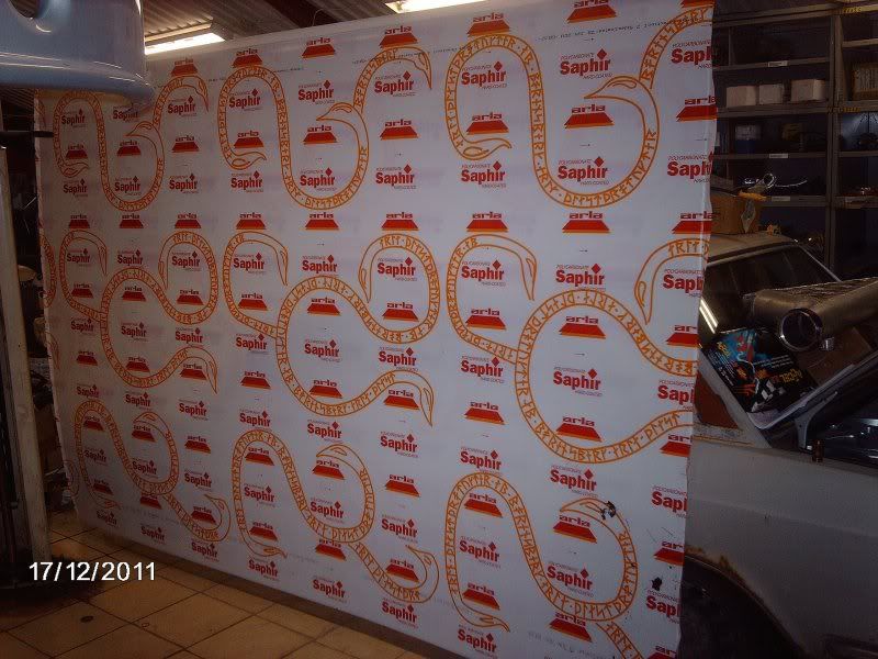

Sedan har jag brottats med den här:
2x3m plast..
Den var jäklar inte lätt att hanskas med :roll:
Fick kalla in hjälp så jag fick den i det här läget:
Någon som har bra tips hur man kan forma?
5mm polycarbonat tror jag det var..

Jag har inte provat, men min första tanke om att värma PC plasten vart Infravärmare, men det kanske inte blir varmt nog ?
Googlade plasten, ska bli intressant att se hur "hard coat" klarar slitaget från vindrutetorkare mm.
Allt ser det ju mycket lovande ut !
Re: Heavy metal bmw:n
Jag provade lite på en spillbit, det verkar inte vara lätt..
Det gick åt mycket värme, och den blev gärna skadad.
Det blev bekräftat när jag hittade en instruktion på hemsidan.
Den låg under en annan plast, men verkade gälla all PC- plast.
Som jag fattade det skulle man värma plasten till mellan 191-210 grader.
Över 210 tog den skada :roll:
Inte speciellt stort spann att spela på mao :?

har bara testat värma plexiglas för länge sen o det var inte så lätt, det blir gärna missfärgat där man värmer, om inte genomskinligheten spelar ngn roll kan man värme upp en plåt o böja mot om man vill ha veck t.ex. men för en ruta vetefan :(

Pizzaugn?

Testa om du har 2 rutor att lägga plasten mellan dessa och sen in i bastun några timmar.. har för mig att det är provat med ok resultat på vanligt lexan..

Kan du inte låna någon av lack-ir:na på jobbet. Snacka med lack gubbarna dom vet säkert hur varmt det blir i dom. Sen tror jag med på att lägga plasten mellan två rutor om möjligt.
Lycka till!! :thumbright:
NU KÖR VI!!
Jag tror det skulle bli svårt att köra med 2 rutor, de är ju lika stora och passar då inte utanpå/inuti varandra.

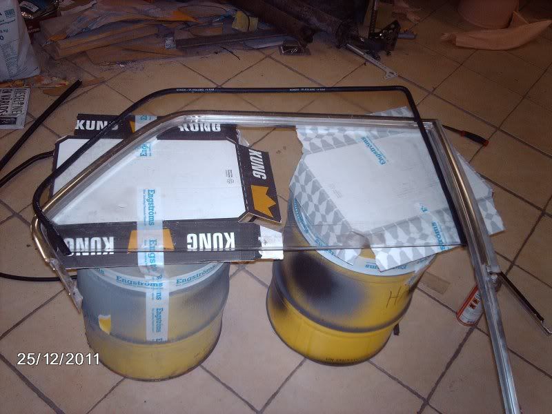

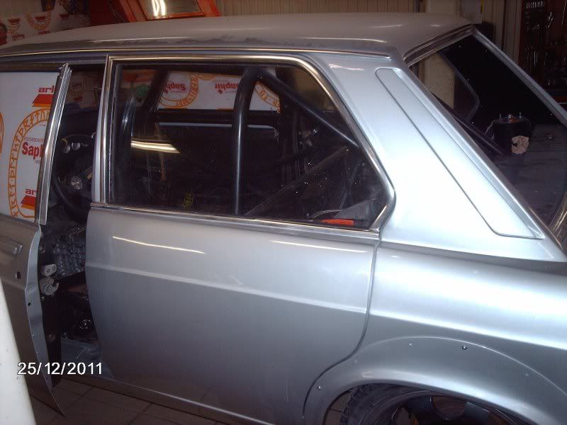

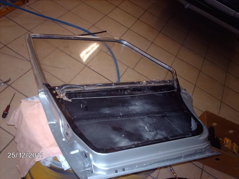

Pysslat lite med bakdörrarna, tänkte prova att ta bort den gamla rutlisten.
Istället skar jag upp en 5mm slang som jag trädde dit på rutan, planen var att sedan lägga en siliconsträng på utsidan.
Men det blev så bra med bara slangen som list att det fick vara så :)
Bara slipa bort texten förstås..
Dörr klar på insidan.
Det blev en liten omvinkling av handtaget sedan, pga. buren.
På svedol hade de koffertlist för nästan inga pengar:
Luckan monterad som den ska vara:

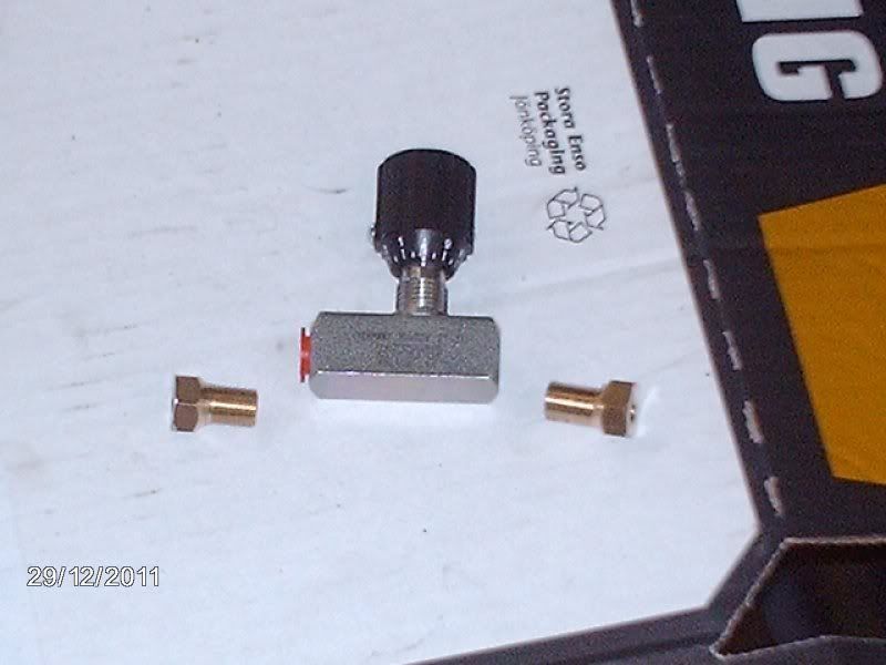

Handlade lite grejer på hydroscand, bla. den här:
En hyfsat smidig stryp back ventil som jag ska ha till kopplingen.
Dock lyckades jag inte hitta några nipplar till bromsrör i rätt storlek (1/8"R) så jag fick svarva fram ett par egna.

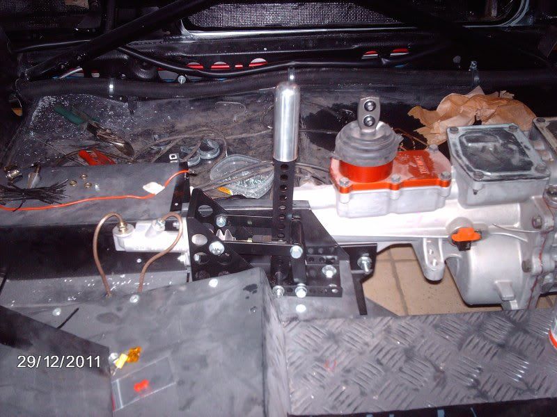

Handbromsen har kommit på plats:
Jag gjorde ett stopp till spaken så inte all belastning hamnar på låsringen i cyl. när man bromsar med fotbromsen.
(går från huvudcyl. via handbroms till bromsok bak)
