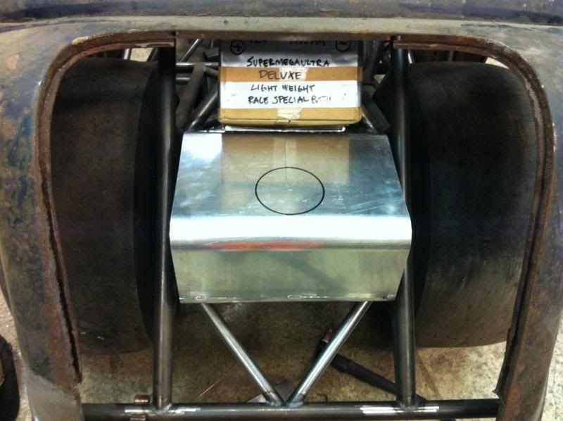

Kan ni få patent på erat super ultra 4000ah lättviktsbatteri, så är nog ekonomin inget problem sedan. :hihi: :hihi: :thumbright:

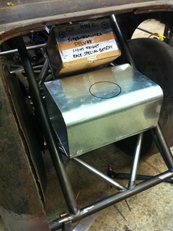

Nova Jörgen skrev:Kan ni få patent på erat super ultra 4000ah lättviktsbatteri, så är nog ekonomin inget problem sedan. :hihi: :hihi: :thumbright:
Yep. Håller på och letar efter riskkapitalister som är villiga att satsa. Tyvärr har det gått lite dåligt då det har varit skeptiska till vissa materialval och även uttryck kritik mot våra specifikationer?! :whistle: :D

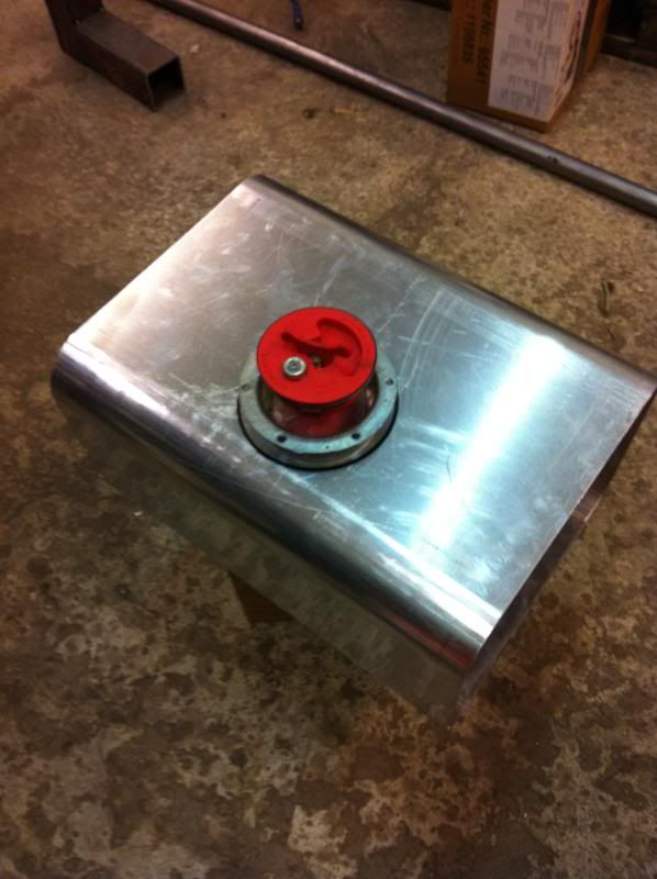

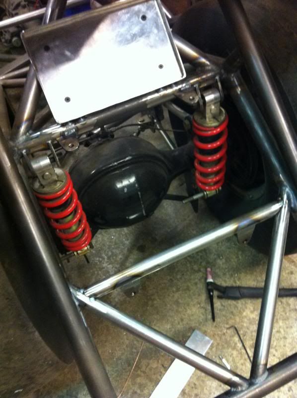

Här kommer det lite bilder...

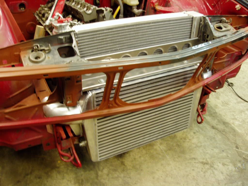

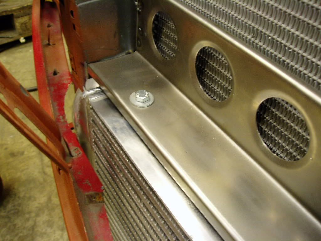

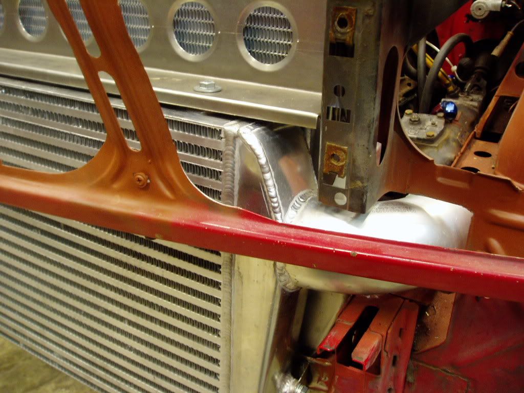

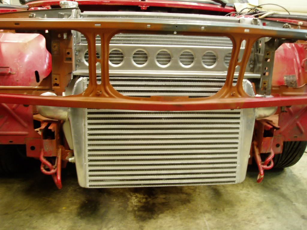

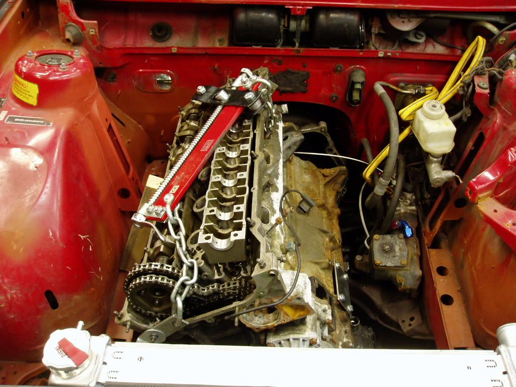

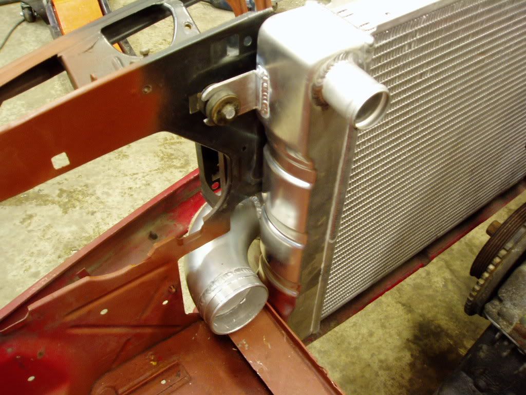

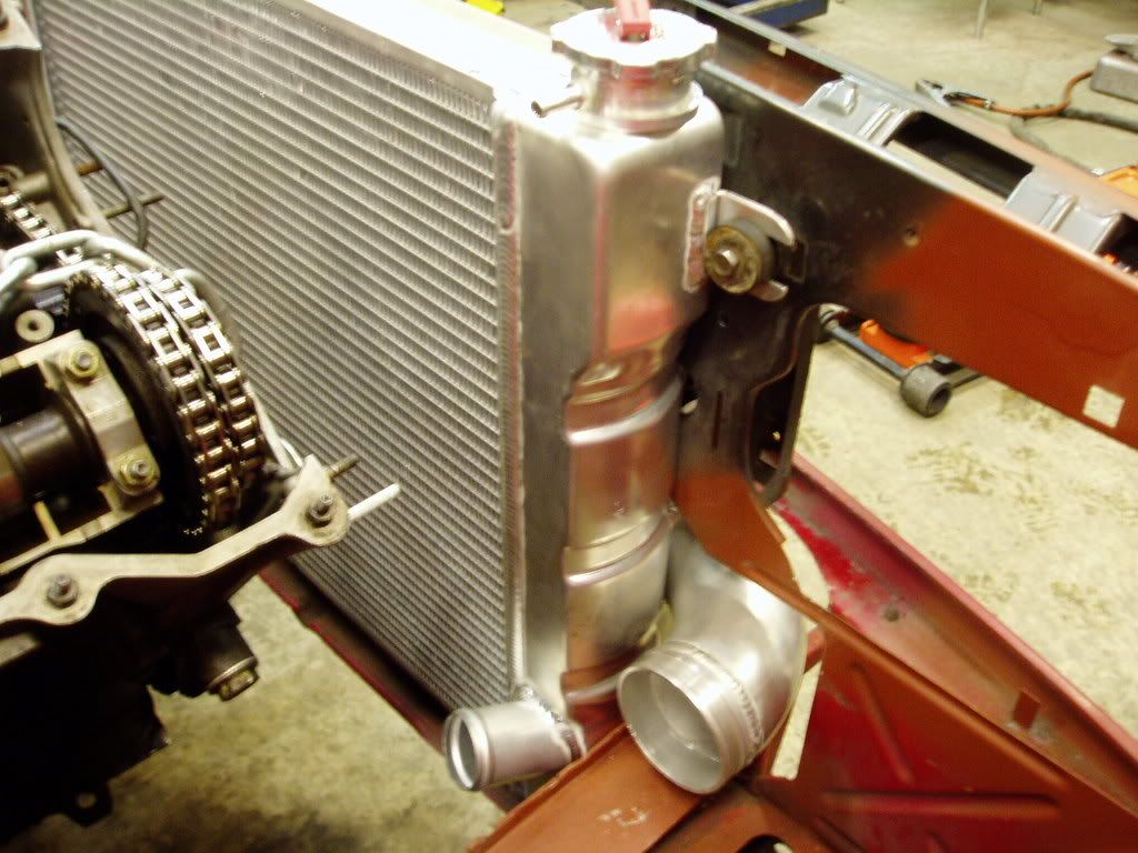

Tänkte visa lite bilder på ett annat projekt som är på gång i verkstan, Eriks M535i
IC-bygge och kylare färdigt

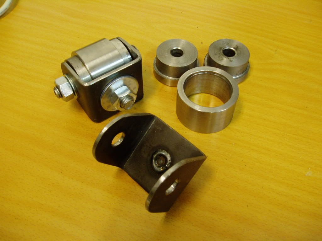

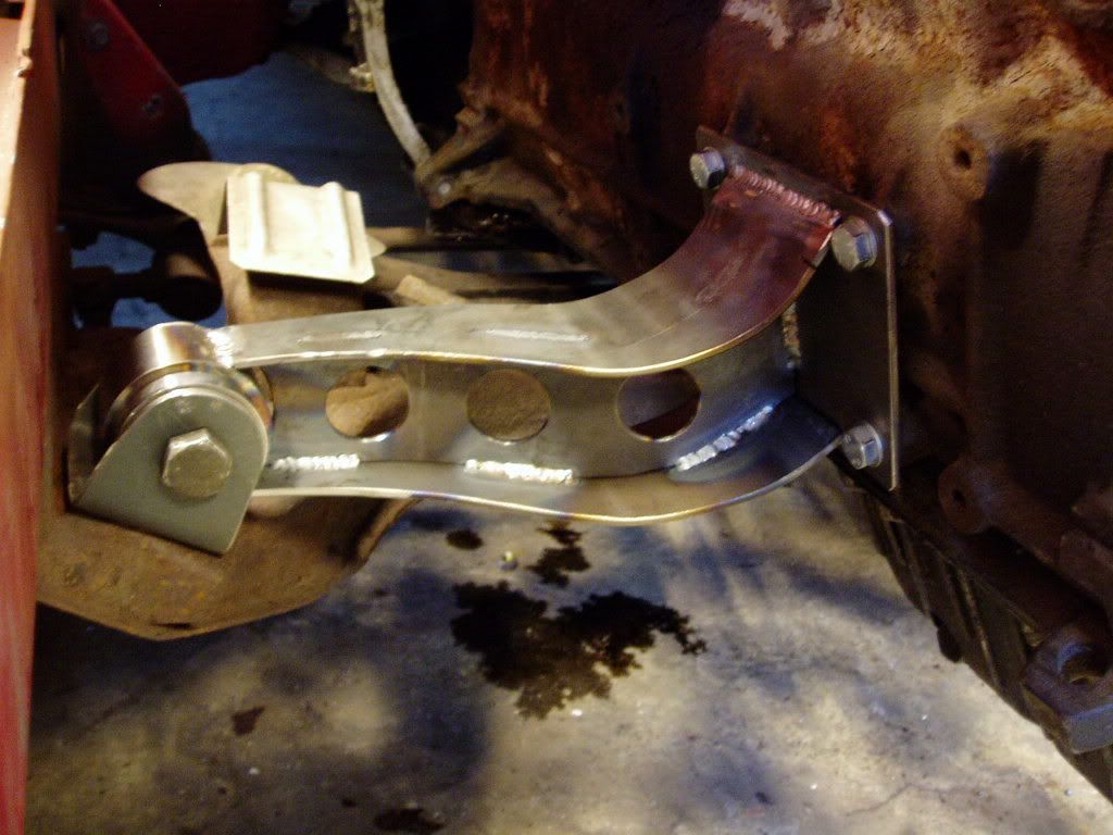

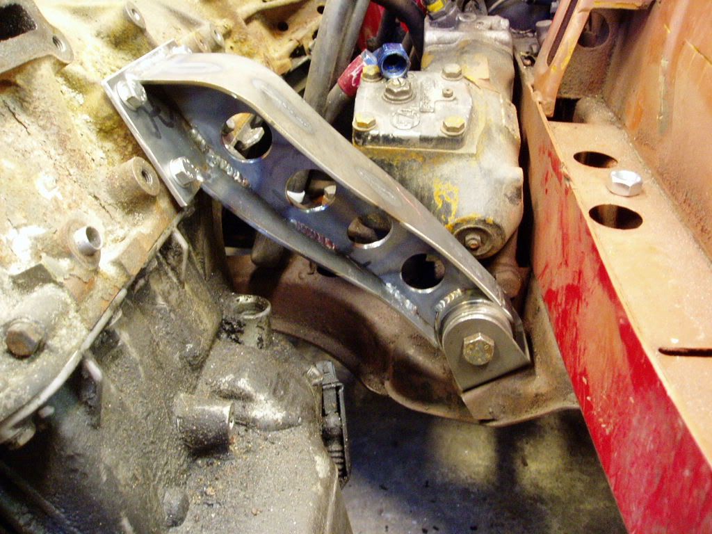

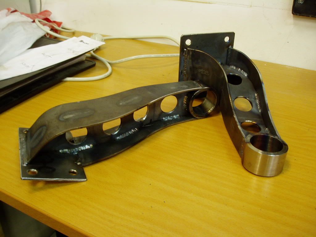

Och så ligger det en jiggarmotor i bilen så nu är det dags att pyssla ihop några motorfästen
Det ska i en M52/M50 med en PT6765 och en inredning, sen ska nog fuelcellen ur och en orginaltank in så det blir en trevligare sommarbrukis.
Någon tidigare ägare tyckte att det var en bra ide att såga sönder a-stolpen och benutrymmet för passageraren för att dra ut avgassystemet genom framskärmen så det har blivit några timmar svetsande i bilen.

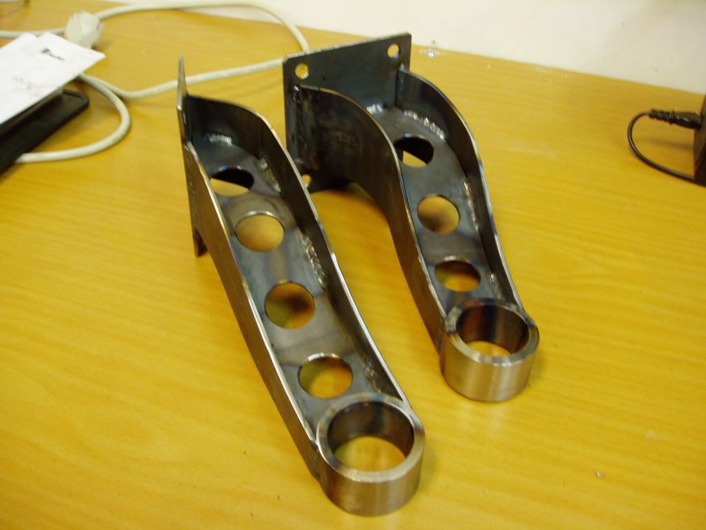

Motorfästen färdiga.
Det sägs att h-profilare ska vara bra :thumbright:
