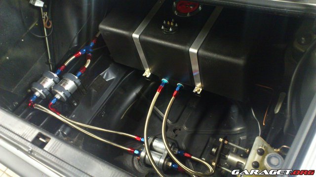

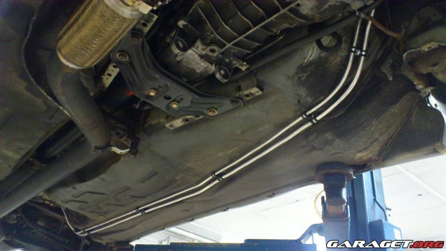

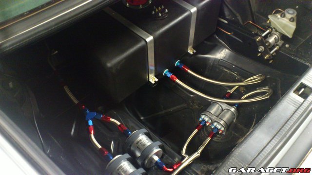

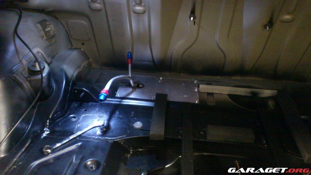

Fått lite gjort trots allt i helgen, det mesta av soppasystemet är på plats, det som saknas är slangarna i motorutrymmet men jag pallade inte mer ikväll så det får bli senare.
Fästen för fuelcell, täcklock till hålet för den gamla armaturen och sopparören uppdragna
Alurör, 1/2" matning 3/8" retur

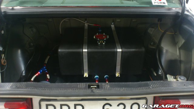

Så här ser det numer ut när man öppnar locket
Ingen plats för resväskan..
Dubbla 044, bränslefilter från RS4, fuelcell på 60L med skum och nivågivare.

Bra att det löste sig, Är bromscylindern till bakaxeln? Mvh Mats.
JohanK
Inlägg: 1929
Ort: Markaryd
Re: 190E 3.0 Turbo projekt, blir 3.2L 24V till nästa säsong
Inlägg av JohanK »
Yes, bromscylindern bromsar diffen steglöst från 0-100%, funkar kanonbra, skulle dock behöva en manometer så jag har koll på låsningsgraden.
