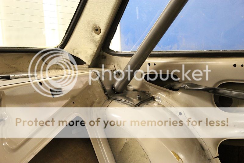

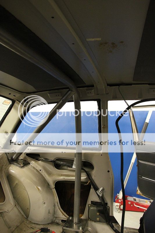

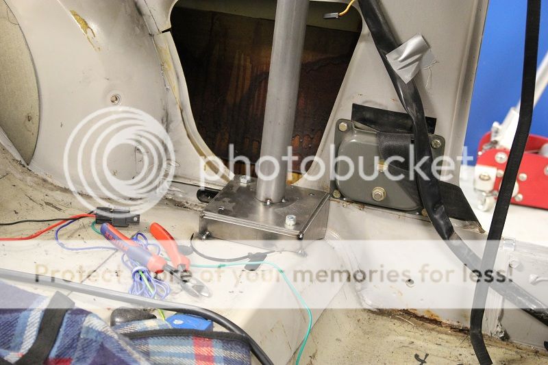

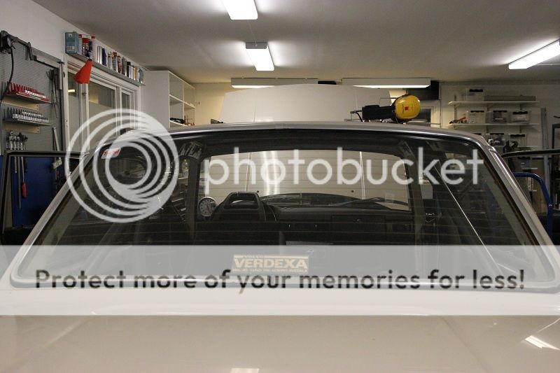

Här kommer en liten uppdatering på läget :)
Vi har börjat montera in buren i bilen. Kommer bara bygga bågen nu för att regga bilen med det, och för en passagerare. Detta för att slippa plocka ut instrumentbrädan och såga sönder den som sitter i för att byta ut den sen.
Huvudbågen och bakstötta inpassad.
Fästplattan på hjulhuset.
Boxen till huvudbågen.
Utifrån bakrutan, ska i ett kryss här bara sen e de klart för besiktning.
Mvh Klabbe

Fint, men varför inte gå ner med bakstötorna i rambenen? i hjulhusen gär det väl inte sån nytta!
Vi gjorde så på en bil som va på besök i verkstan i dag och de blir riktigt fint å stumt, så satt det även på Grupp A bilarna..Menar inget illa alls utan bara funderar lite...

Jaha där kom de :) Vi har bollat de fram o tillbaka hur vi skulle göra, är precis som du säger Toffe, mer bärighet där igentligen + att de styvar upp mer. Dock är ju rören gjorda för att sitta i hjulhuset när man köper buren.
Vi får väl ta en funderare till o ev köpa mer rör.

har alltid fått höra de är starkast där i hörnet.

Säger sig själv att det inte är så, kolla på bilder från Volvos gr à bilarna! Ska ta lite kort idag!

Två bilder på hur man kan göra och fästa dom på ramen.

Toffe skrev:Säger sig själv att det inte är så, kolla på bilder från Volvos gr à bilarna! Ska ta lite kort idag!
Jag har gjort detsamma och svetsat ner i rambenen. Men det är många som gnällt och frågat varför jag inte gjort som "alla andra". :)

Är de så på grupp a bilarna som på bilderna?
Hur andra gör o inte gör spelar mig inte stor roll igentligen, vill bara ha en bra kombination mellan "snyggt" o funktionsmässig.
