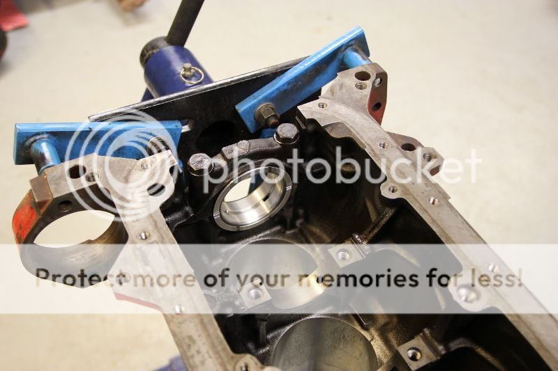

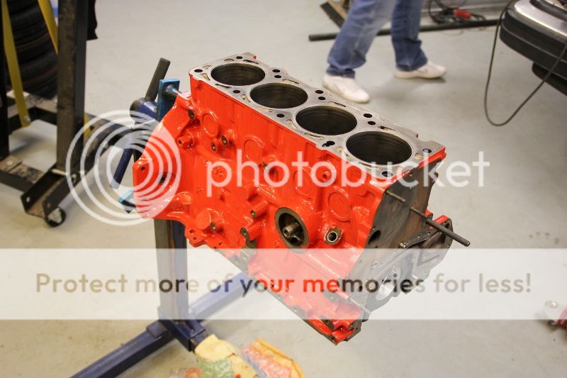

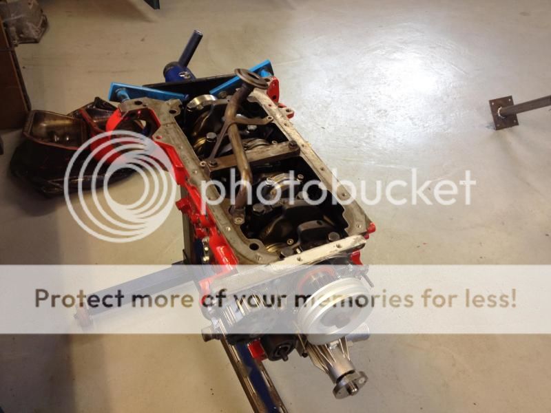

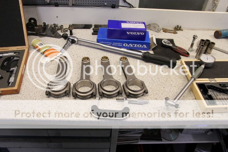

Men nu till lite roligare, har mätt alla lagerspel, svarvat kolvar så jag väntar bara på att få veven tillbaka från polering sen ska jag sätta ihop maskinen iaf
Ramlager spel mäts upp.
Vevlagerna.
Blocket har fått lite färg.

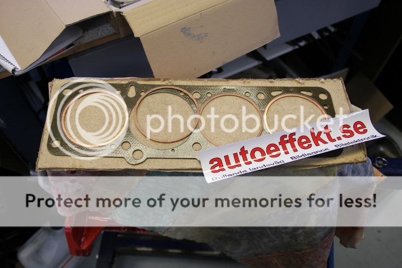

Var på öppethus hos Autoeffekt förra helgen, han visade upp sin dynapack och civinco sprut som han är återförsäljare av. Vi köpte en toppackning av han med lösa kopparringar
Vevlagerna.

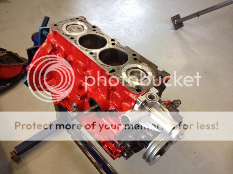

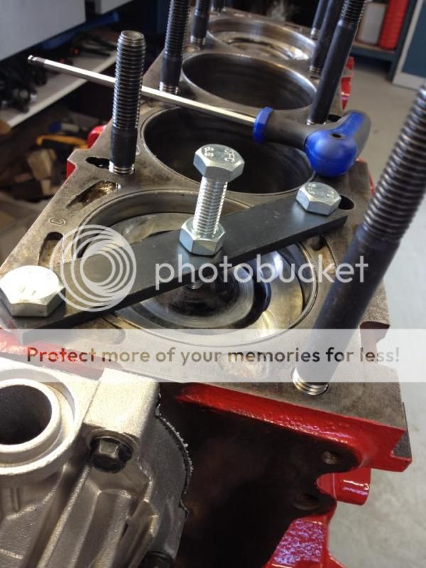

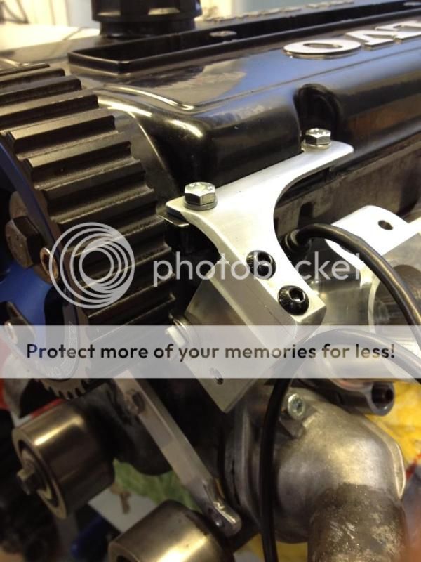

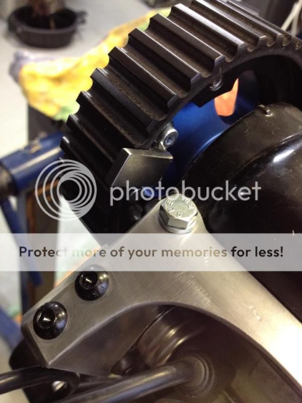

Här kommer lite bilder iaf
Bottendelen ihop.

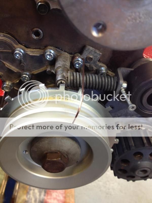

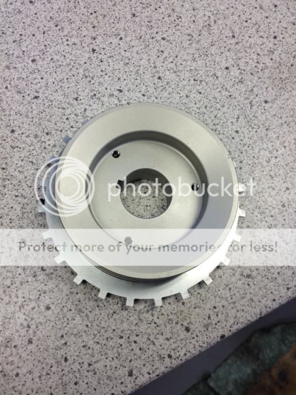

Fäste triggerskivan på remhjulet.
Kamlägesgivaren är på plats.
Fixar nollpunktsmarkering.
Lite andra små saker är också fixade, bla så har bror klippt, stansat och bockat till ett fränt plenum, kommer bilder när de börjar komma ihop
Är bara jag som ska ställa mig i svarven och fixa till 4a trattar sen kan insuget bli klart.

Bottendelen ihop.
