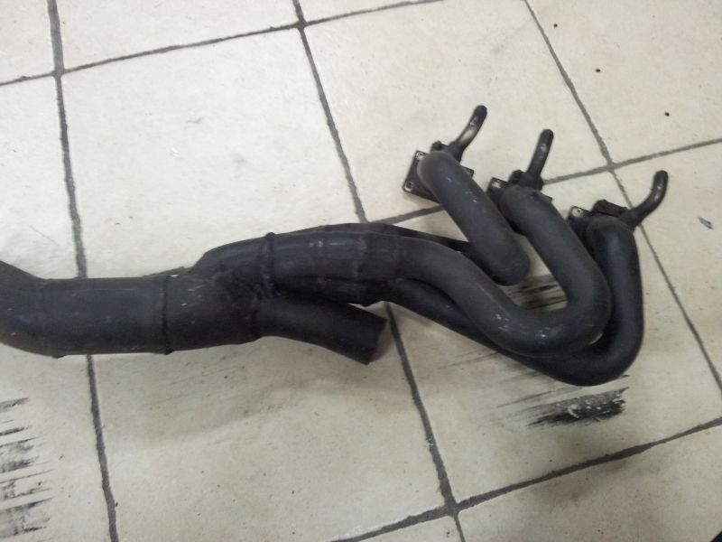

Jag kapade det här grenröret:
Ett jag hade med upphackad och sabbad kollektor.
Jag har kapat rören innan kollektorn och kapat bort flänsarna.

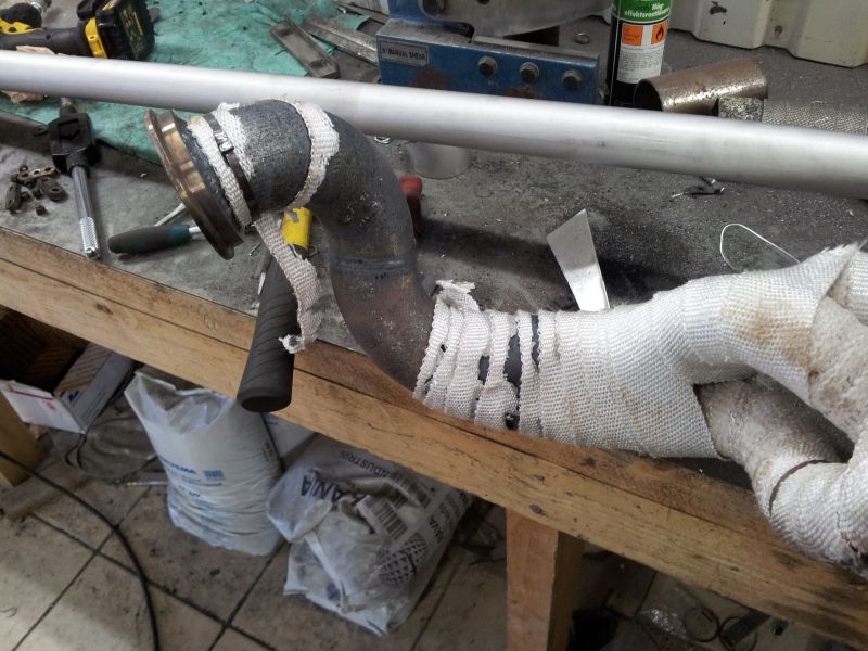

Samt på det ena röret jag använde förut:
Om de är intressanta kan vi nog komma överrens.
Jo, det är bw 480sx4 stora turbin.
Dra tryckrör bör nog gå bra, det blir antagligen ganska rakt neråt från turbon.
Den hamnar högre än på bilden, där ligger den bara på motorn mot hjulhuset.
Jag tror avgasröret blir betydligt svårare.
Det blir helt klart funktion före form här, kommer se för jäkligt ut :doh:
