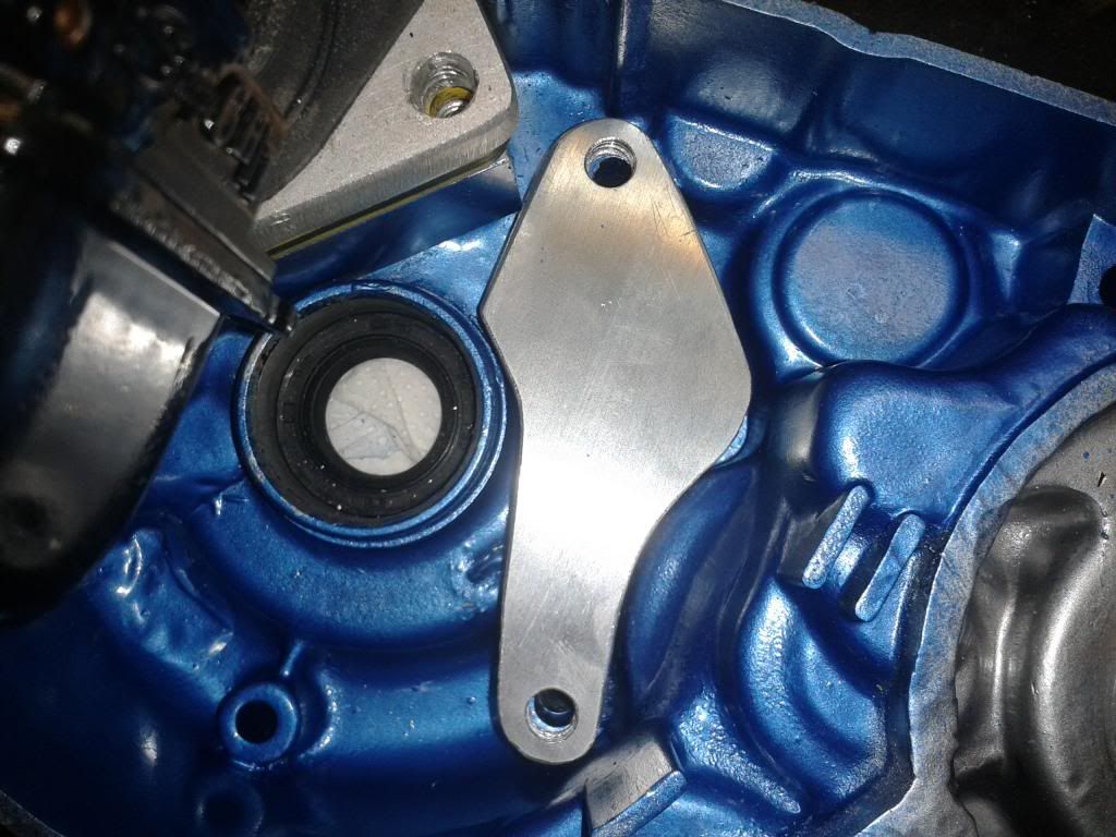

Ska sitta en pickup på alubiten (bilden)Volvo360 skrev:Blir med stor säkerhet en Triggertändning på den!

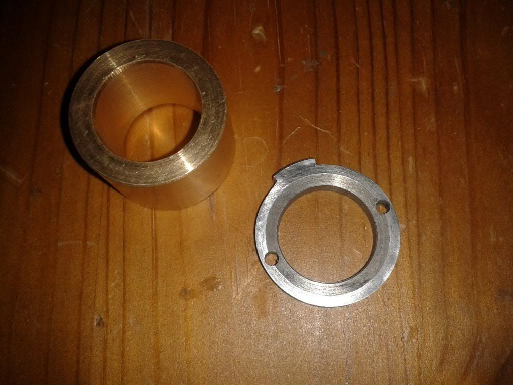

Svänghjulet blir i mässing med en utskjutande del av stål som trigger, har lite olika funderingar på justering och infästning på axeln, kommer inte att utnyttja konan...... tror jag, vi får se..

Har ett par bilder på delar av resultatet:
Svänghjulet börjar också ta form, måste bara få den beställda tändningen:

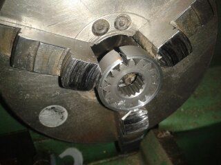

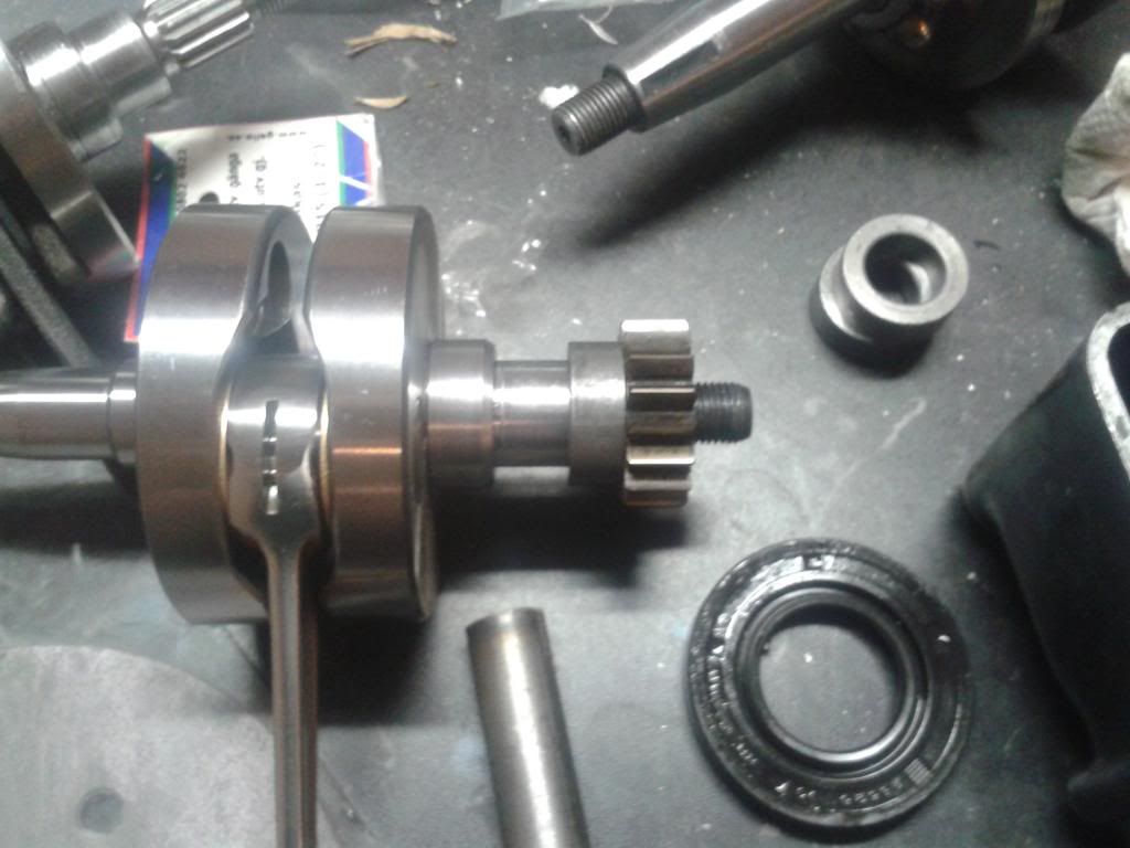

Verkar som jag är i hamn med Am6 veven i andra motorn, den liknar en hondavev ganska mkt nu.
För kännedom så är drev ganska hårda och att mäta exakta mått invändigt med digitalt sjutmått är svårt, drev nr 2 blev till slut bra iaf.

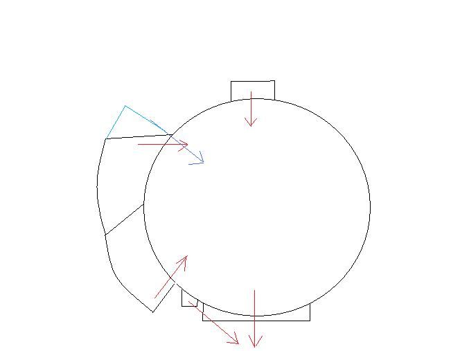

Har bara fått för mig att den tappar andan lite pga av extrem design på kanalen, porten är nästan helt rak i ök och öppnar full bred på porten direkt (skiljer bara några tiondelar) och är sedan helt rak och konar från ca 27,3-30,2
vet att du tipsat om portpogram men, finns det någon gyllene regel vad gäller förhållandet mellan arean (inte i grader utan i antal kvadrat m.m) på avgas vs spool och boost ?!, som lekman tror man ju oftast att ju större ju bättre men har förstått att det inte är sant.
Mina spool portar är tex väldigt 4 kantiga och väldigt svåra att bredda, blir mkt omfattande portning inne i själva kanalen för att inte sabba vinkeln, sekundär skulle man kunna hocka en aning men gör inte mkt på bredden.
på bilden har jag försökt rita hur flödesriktningen är på cylindern, de röda stämmer ganska bra med athenan och den blå med airsal, malossi och polini (de två senaste bara utifrån bilder jag sett)
Vad är att föredra, vet att det kanske är svårt att ge generella svar, verkar ju dessutom lite hemligt med vinklar i portarna.
Faktiskt Kadetten som bäst beskrivit i text hur han tänker, tex " i riktning mot kolvbulten" säger ju mer än det kan va bra att hooka typ......

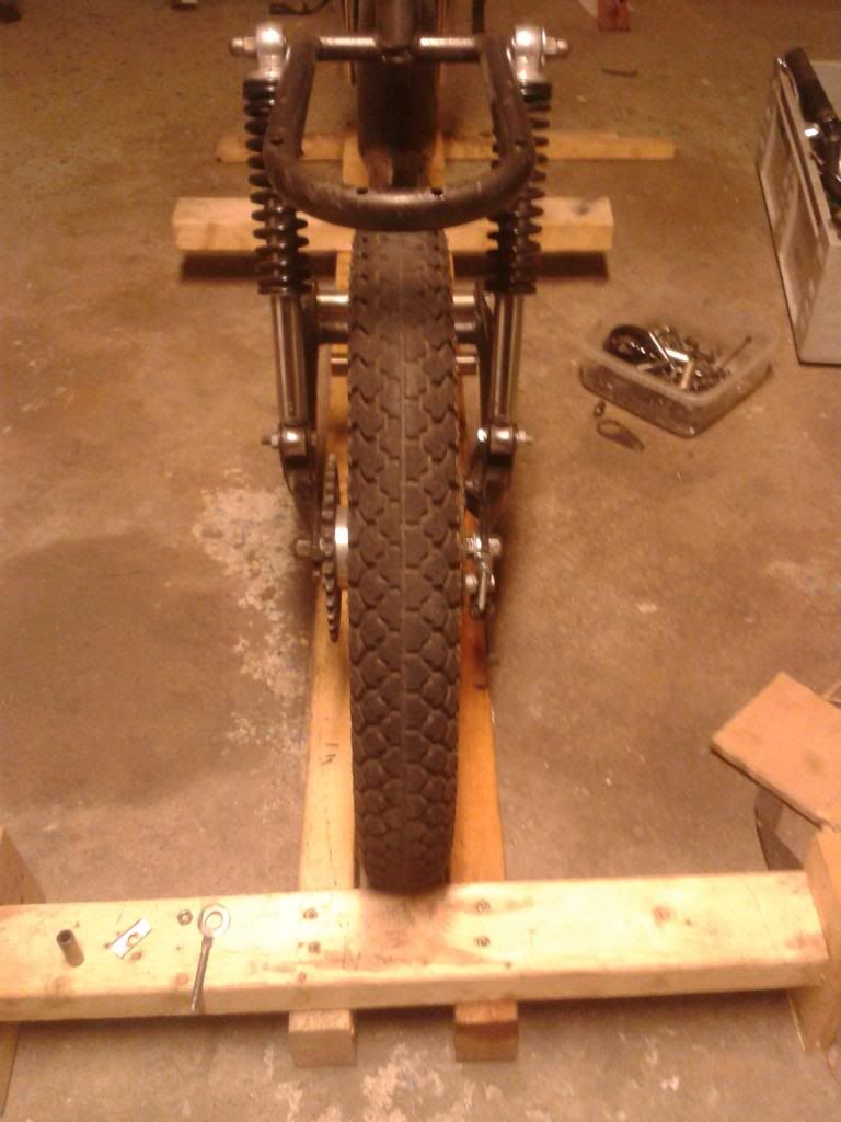

Har joxat lite med mamban för att få en skön åkställning, bli sjukt fult men va f-n, bling bling har man inte tid med om man vill hinna få fart på grejorna vare nån som sa......
Ska ta lite bilder när sadeln m.m är på plats.

Ingen längre eftertanke och jobb på detta, men.. om du formar kanalerna 'åt det här hållet' så är du på rätt väg.. anser jag, primärutblås kan dock vara bredare, men kan va svårt om vingportarna redan är där.
Ha i åtanke,, primärspol ska du i stort sett rikta mot varandra i samma vinkel som kolvdomen.
sekundär nån grad uppåt jämnfört med primär, sen boost brukar jag rikta mot tändstiftet.
Sen brukar jag inte fega med durationen på de bakre(sekundär och boost)
Kör lika duration på alla spol.
Vill du ha riktigt rejsigt, säg kanske 3-5 grader mera duration på boost.
