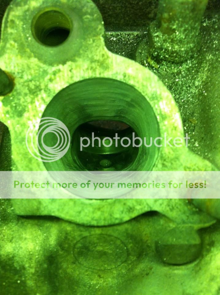

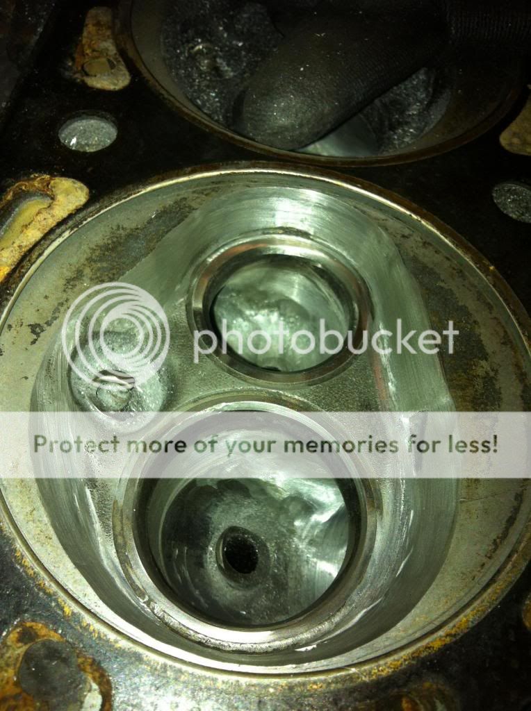

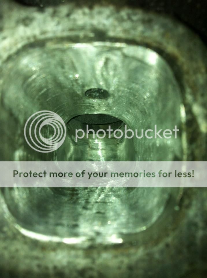

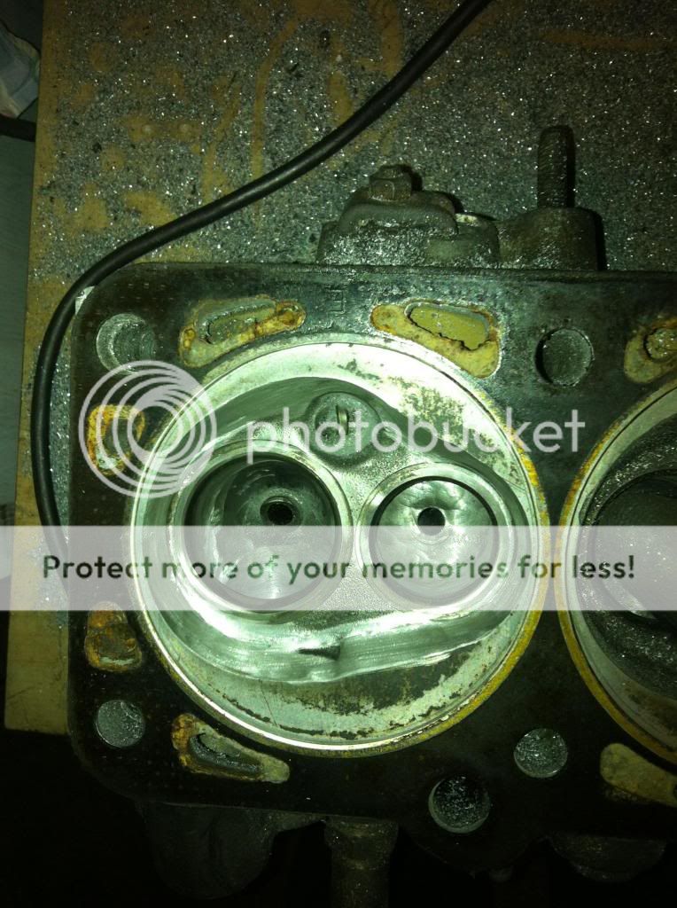

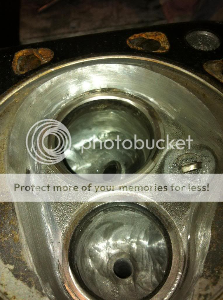

sista toppen jag portat diam 38,5mm konar upp till 41,5 kommer inte ihåg diam under sätet.
bara förbränningsrummen kvar å göra men vet inte vad jag ska förändra . standard ventiler och kam med lyft på 12,5mm vid 0,4spel 298 duration vid körspel. tror jag det var.
