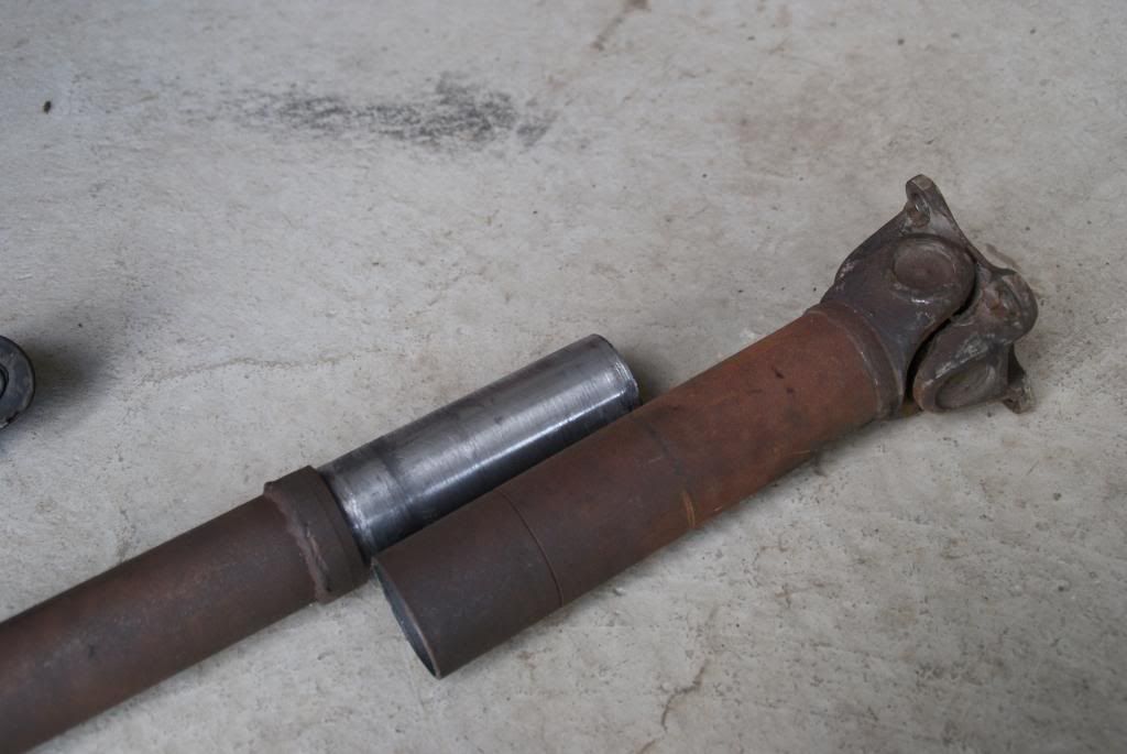

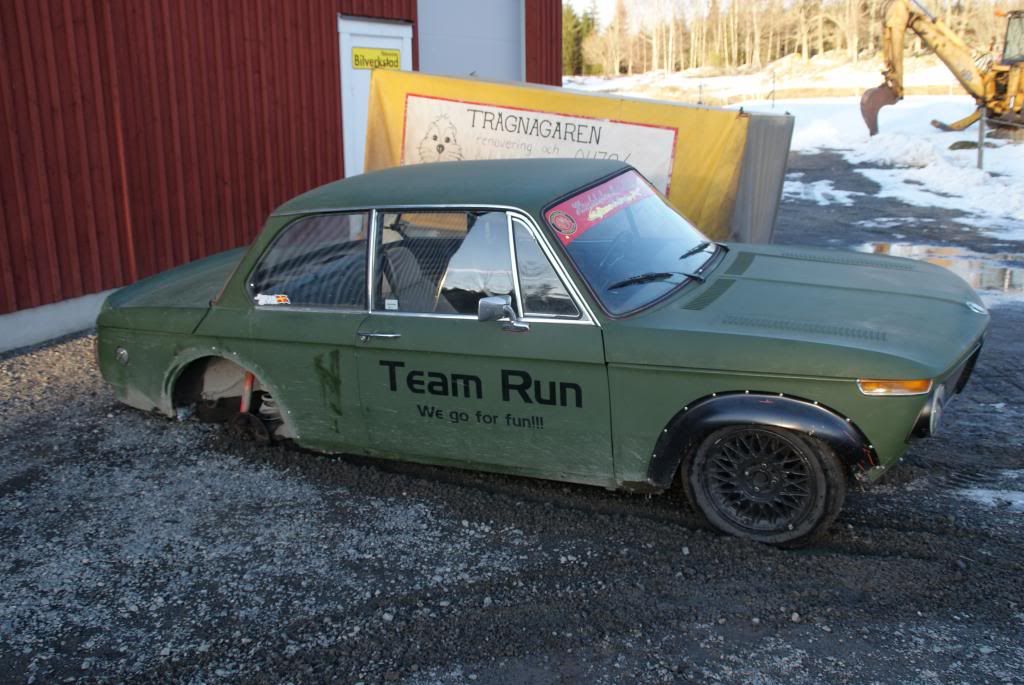

Har nu hållt på ett bra tag med problem med varvstopp. Kört loggningar osv och visat sig att den missar på högra varv. Inte sa hajj på inställningarna på sprutet men hittade till slut en filtrering på tigger 1 som stod på level 3. Provade ändra den till level 1 o va ute o testade. Fy fan va gött me ett varvstopp som funkar rikigt. Körde några svängar o de gick bättre o bättre men i en sväng fullt ställ på 4:an hände detta.
Ni kan tro att ratten fick jobba. Inte långt ifrån diket retur efter retur. Drivaxlen gick av så hela bromstrumman flög bort och slet med sig skärmbreddaren med. Letade efter däcken ca en halvtimme :)
Nu blir de o ragga efter en ny drivaxel så den hinner bli hel innan bänken.

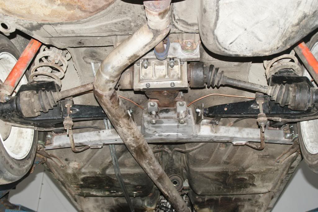

Nu har de hänt lite iaf. Fick upp bakvagnen med nya bussningar och tillrättad camber. Nu laddas de för fullt inför Gatebil, ruggigt nervös!
Kardanen brast under första provturen med nya bakvagnen.
