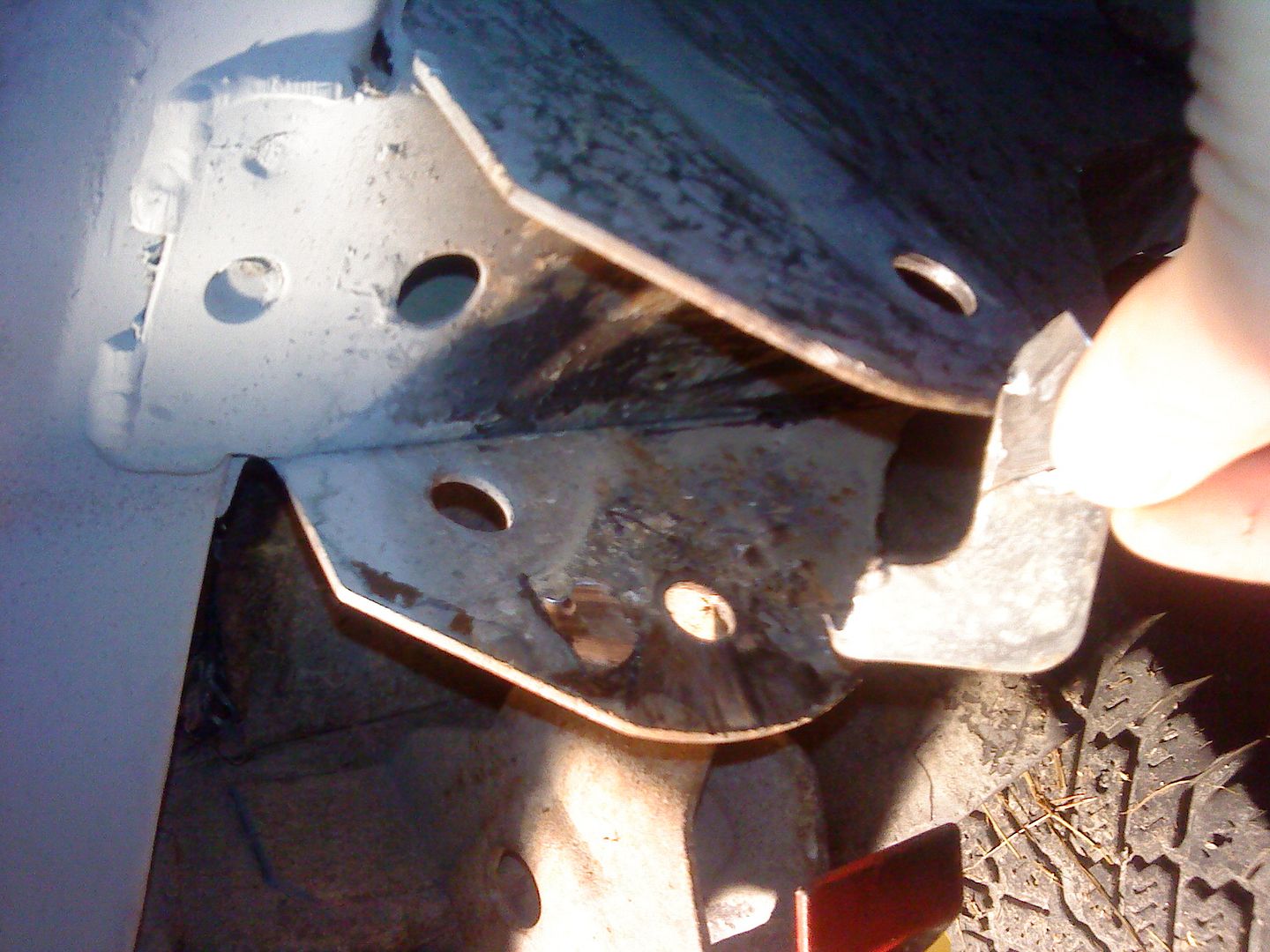

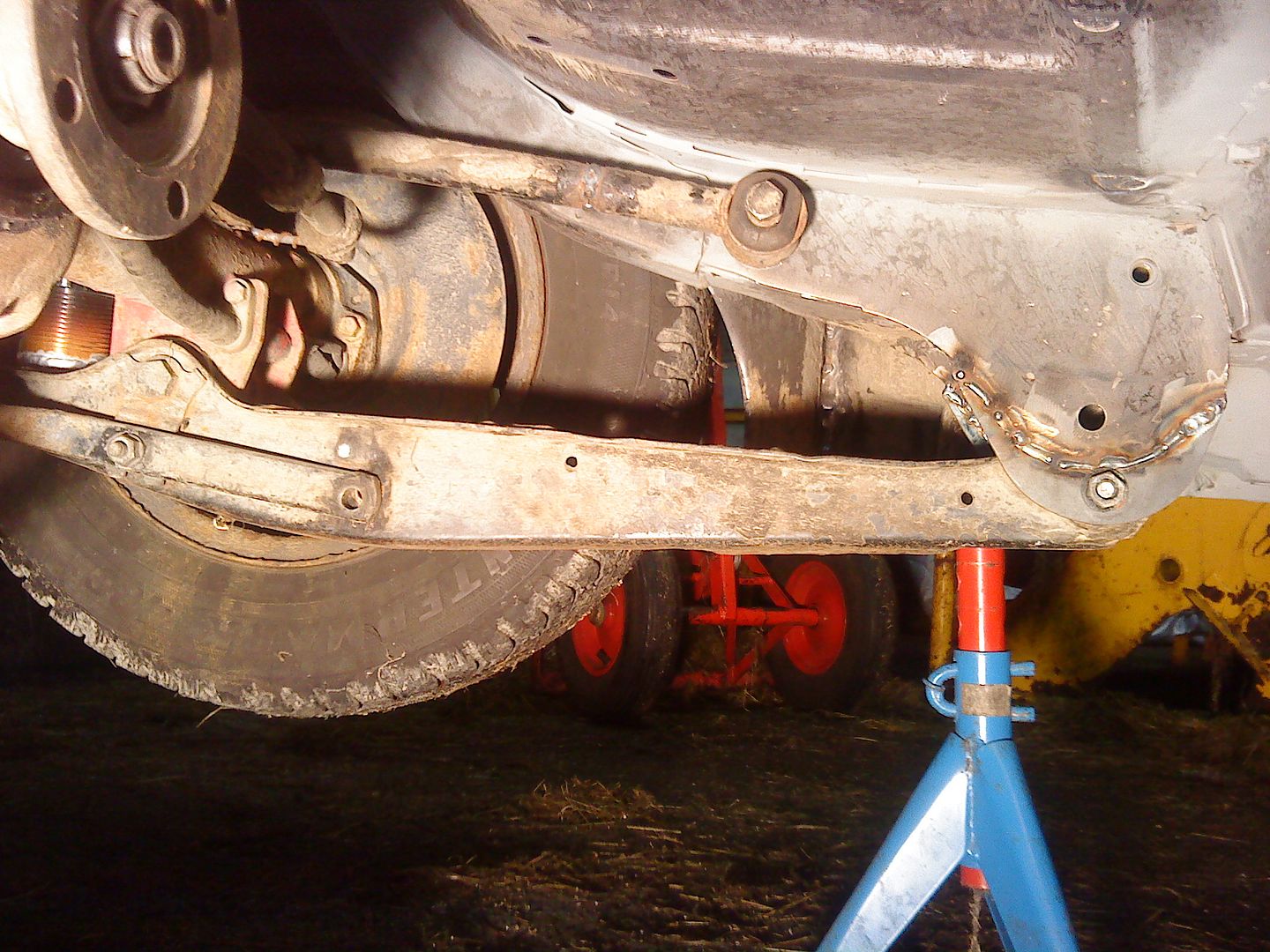

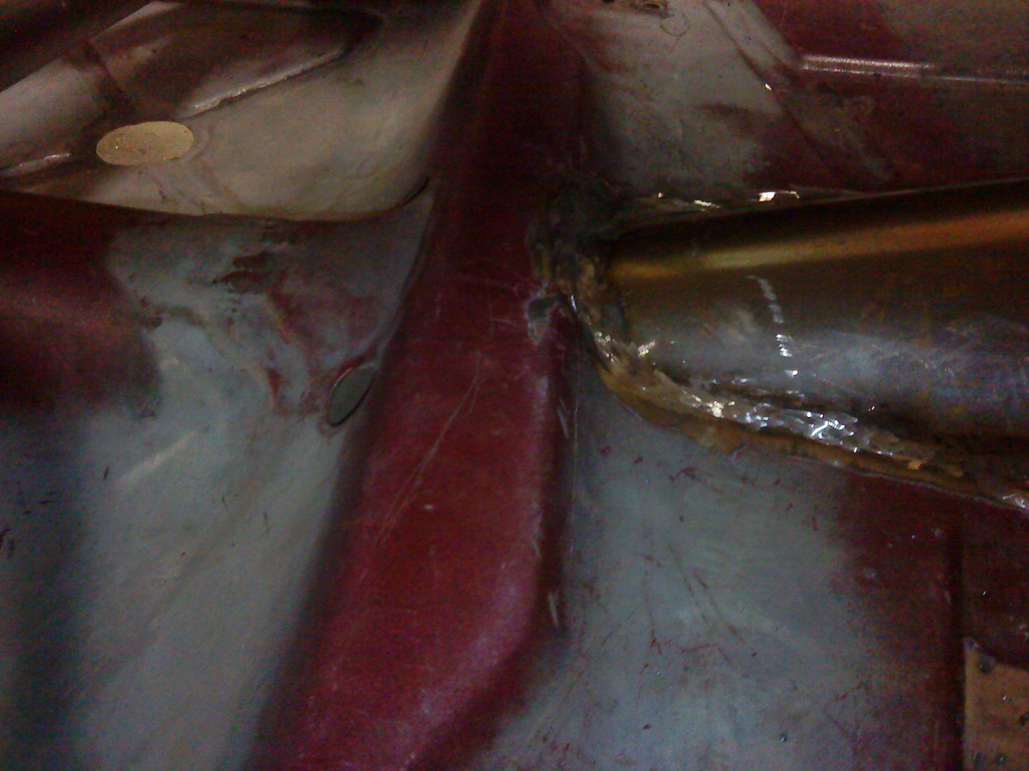

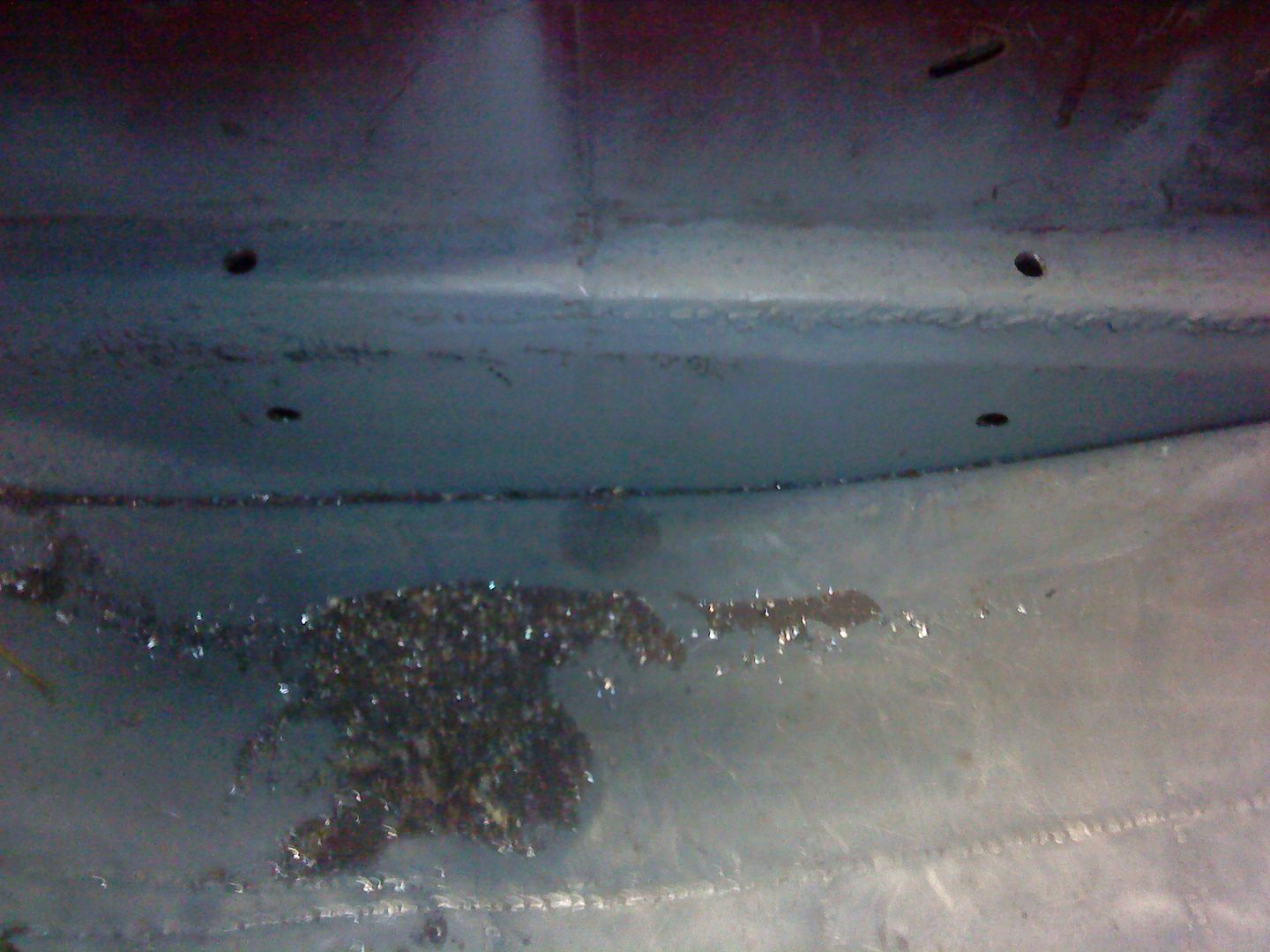

Skjærte vekk den orginale plata inni bærebrufestene
Skrudd på det nye feste med ei plate eg laga til for og holde det i hop..Gliset er laga med vilje for full gjennombrenning
Sveiste om alle bærebrufestene:)Sånn blei den nye vinkelen, no er festeholet senka 40mm, fortsatt ikkje heilt paralelle men mykje bedre ein orginalt..Sjå bort frå den stygge sveisen:p

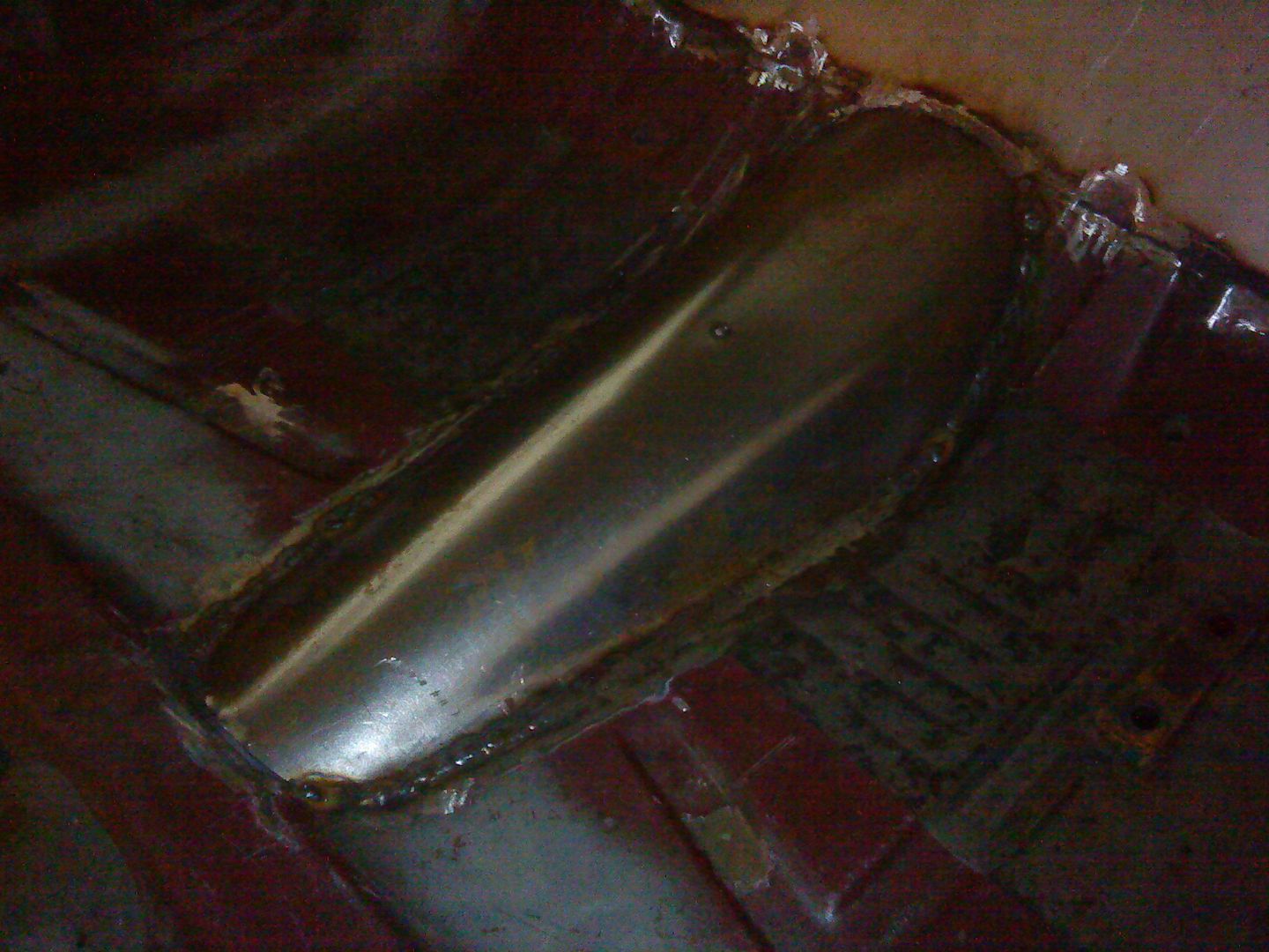

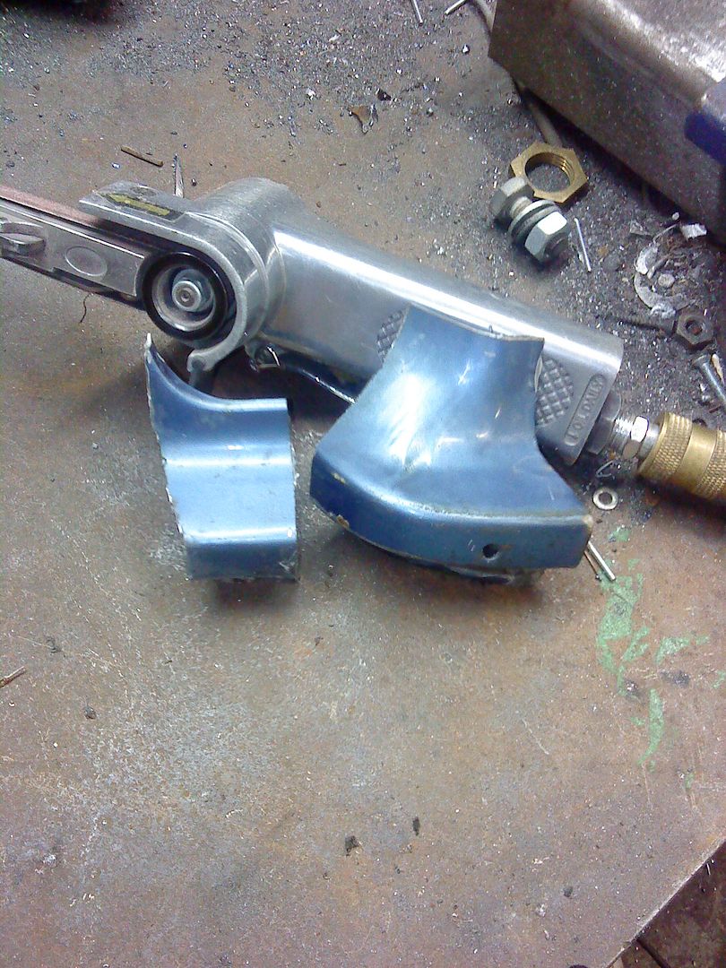

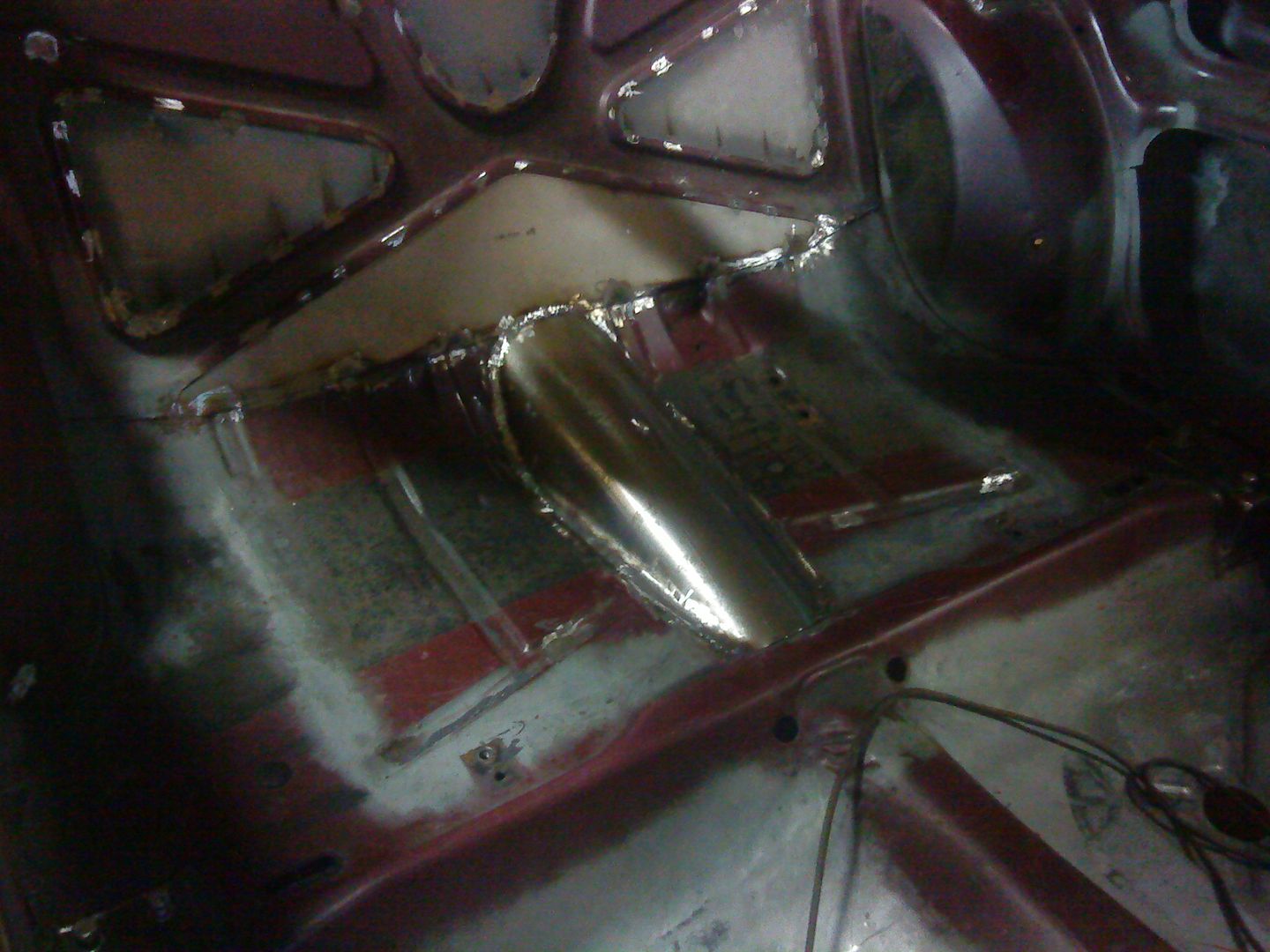

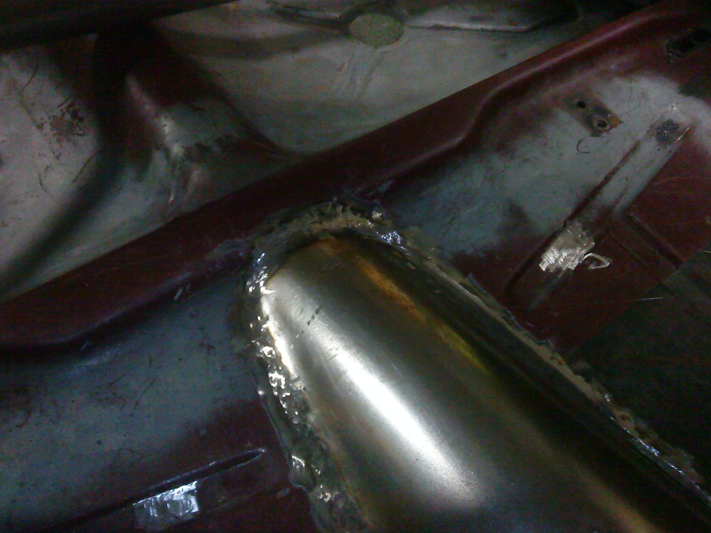

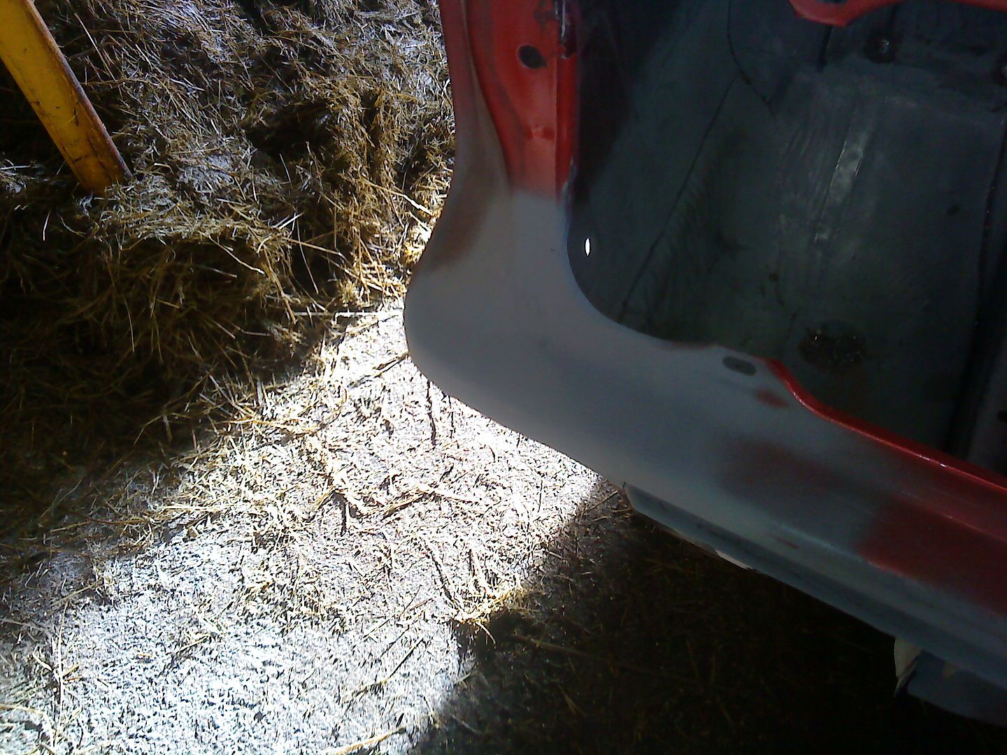

Stort sett ferdig og slipe tunellen, skal berre dra over med bandsliparen..Veldig fornøgd med overgangen mellom tunell og golv, men vanskeleg og få det med på bilde
Sveiste og slipte dessa hola på begge sider
Brannveggen begynner og bli glatt og fin:)

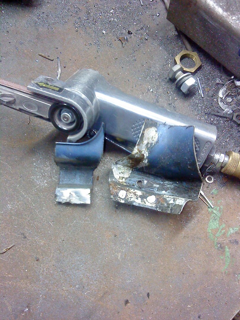

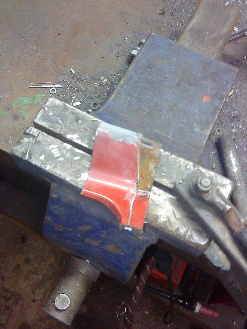

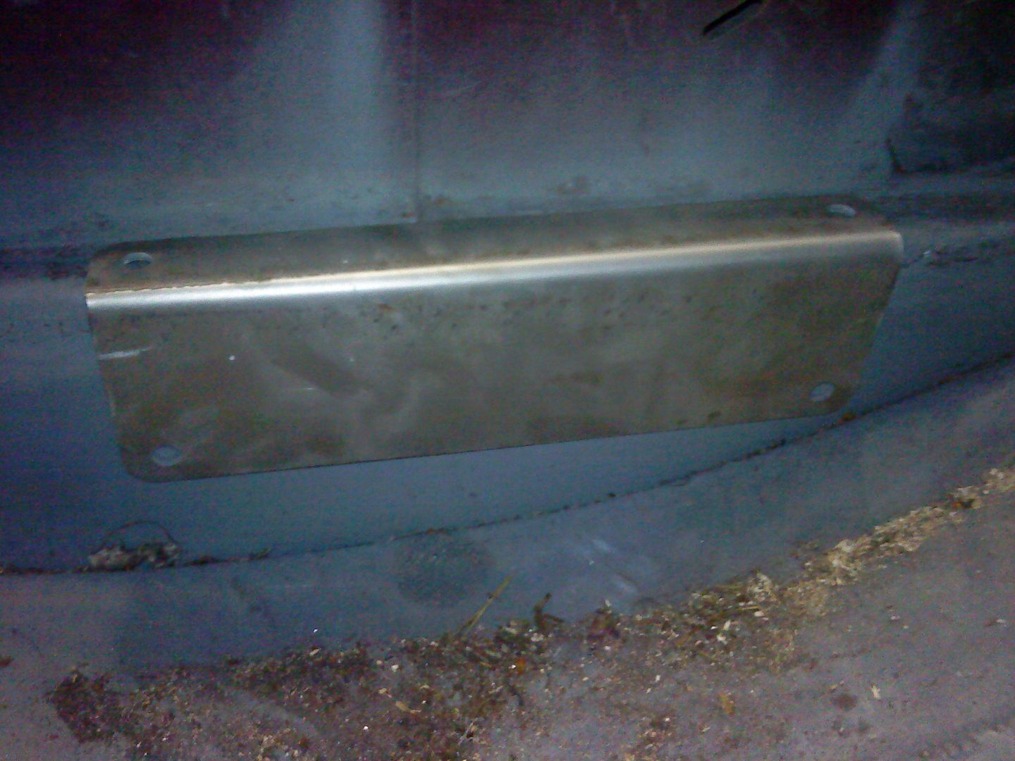

Skjærte ut nytt feste til spylervæsketanken i bagasjerommet:)
Knekt det i knekka
Testa det, passa fint:)Detta festet blir heilt skjult bortsett frå den delen som ligger oppå kanten som går inn, i forhold til det gamle som viste mykje av..Håper berre eg får det sterkt nok!

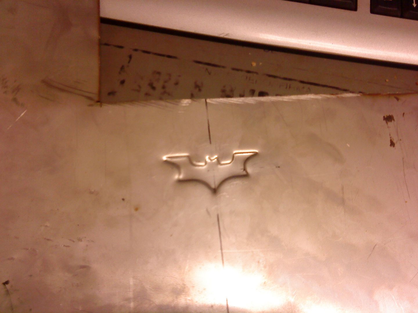

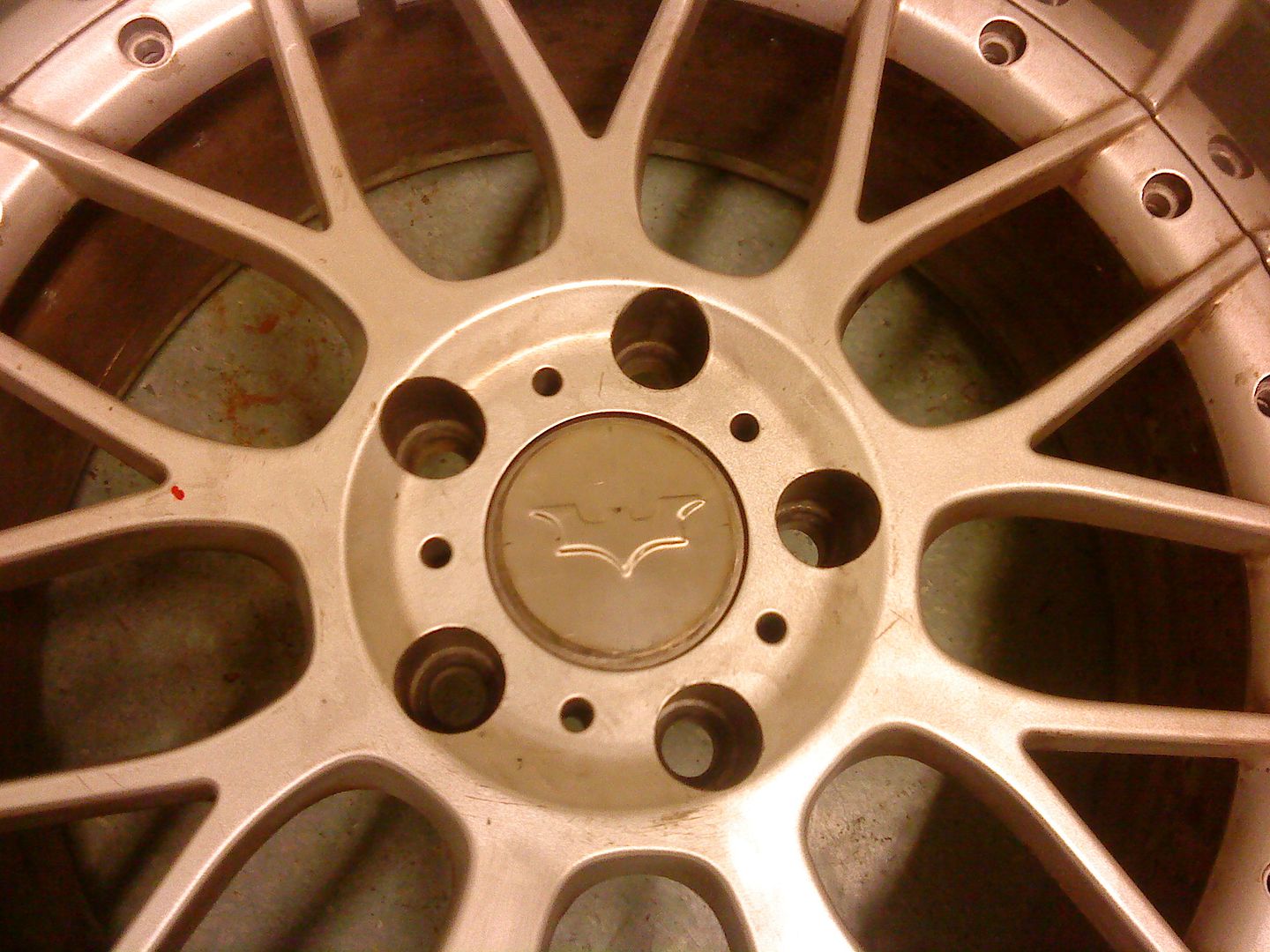

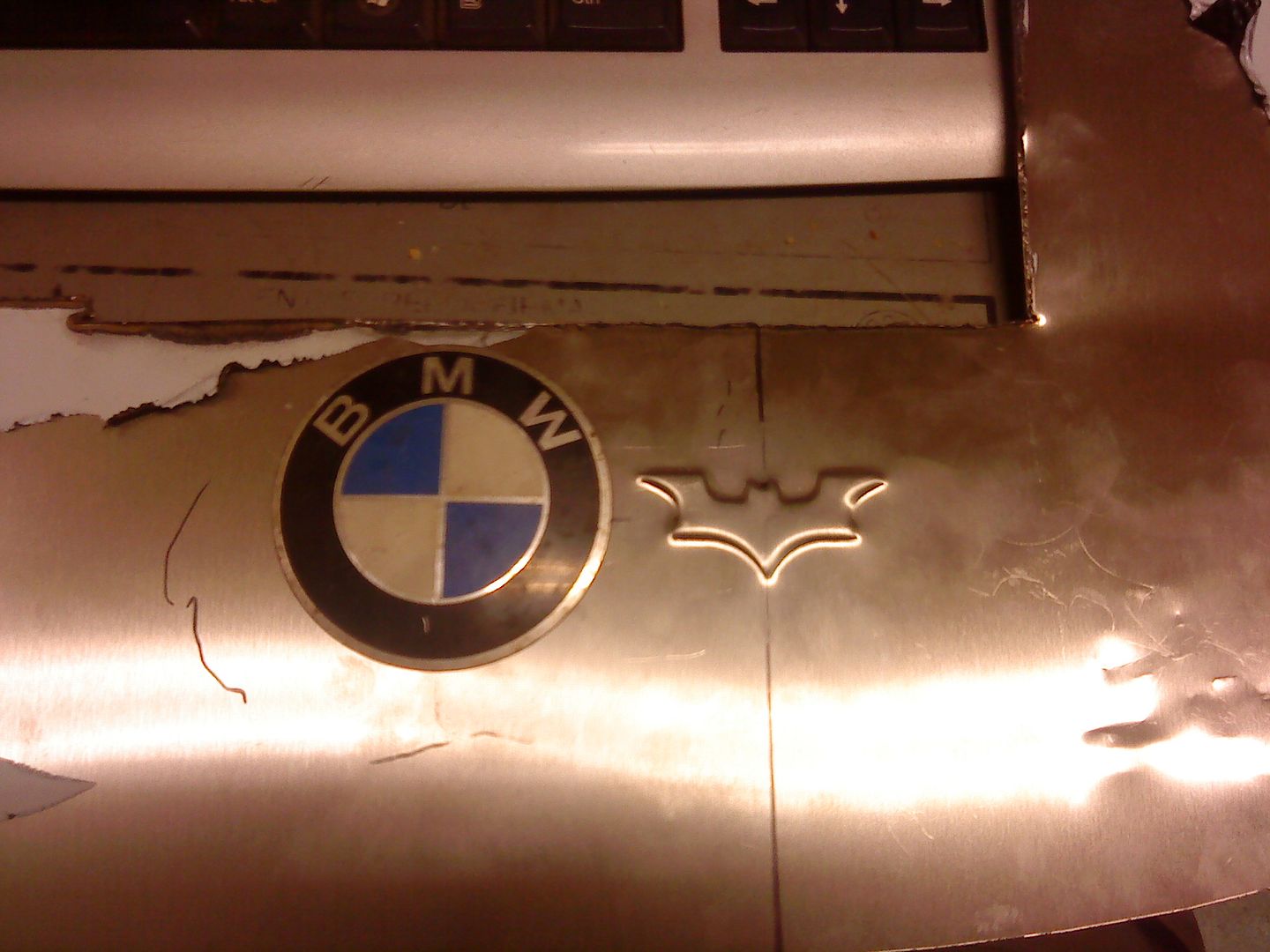

Så til senterkoppane eg begynte på:)Fekk ein ide av nåken kule koppar eg såg speedhunters så tenkte eg skulle prøve lage mine eigne..Motivet blei då batman merket:p
Skjærte først ut desse delane, ein 2mm batman logo som går inni den plata med batman hol som er 6mm tjukk
Ferdig pressa i 0,75mm rustfri plate:)Blei veldig overaska over kor fint det blei, hadde sett for meg mykje etterarbeid for og få bra finish på pressinga
Baksida ser slik ut
Grovskjært med vinkeslipar for og teste:)Senterkoppen må jo såklart bli matt svart:p
Når eg visste pressinga funka brente eg ut 5 ringar(ein i reserve) som skal pressast, dessa og i 0,75mm rustfritt..Er plastikk på dei, den i venstre hjørnet ligger med plastikken opp
Knekt det i knekka

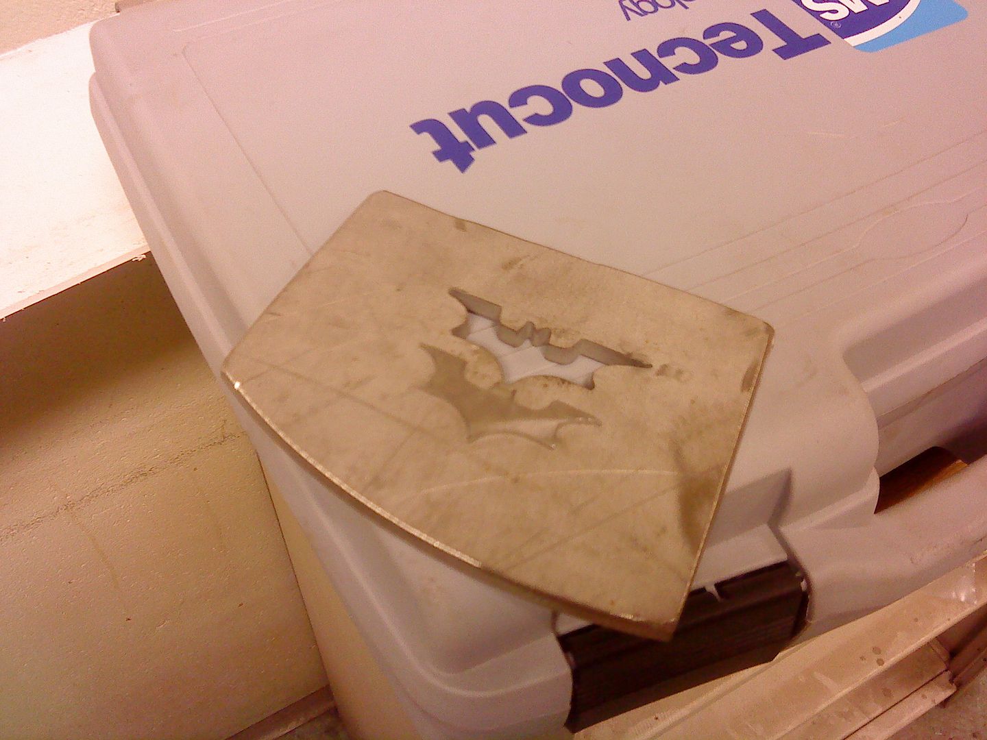

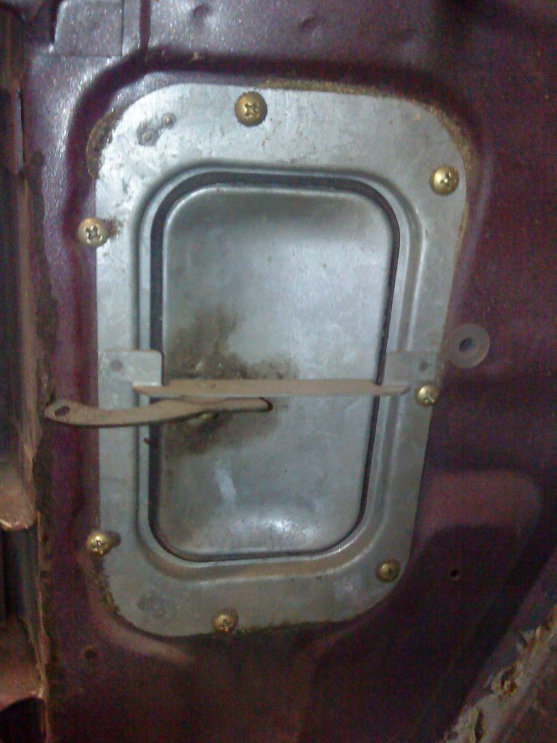

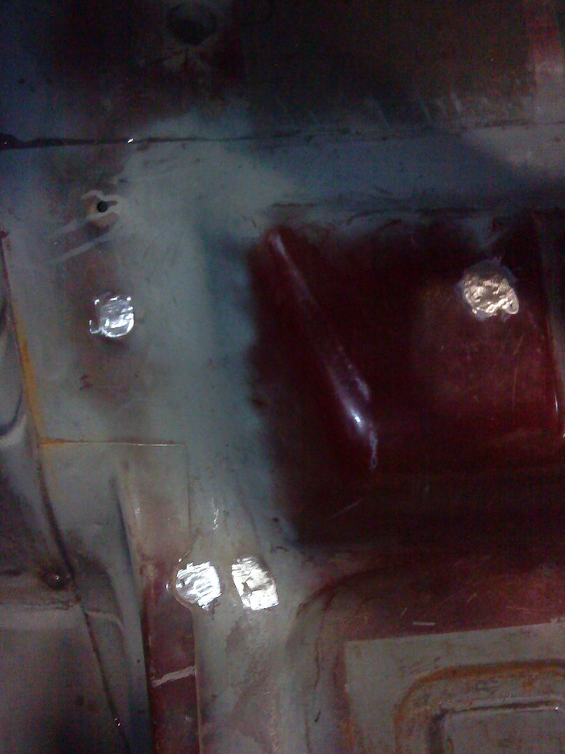

Sveiste igjen ett hol her på kvar side
Ferdig slipt
Tre hol her på kver side
Pluss detta på høgre sida
Ferdig slipt
Bort hol til det nye spylervæsketankfestet
Måtte desverre skjære av hjørnet på tanken for og få den der eg ville..Men det kjem ikkje til og vise..Skjærte og av dei gamle festa eg hadde punkta på

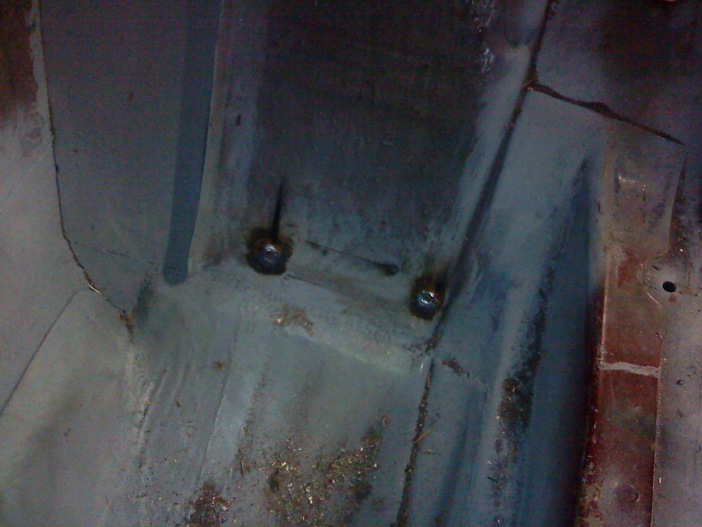

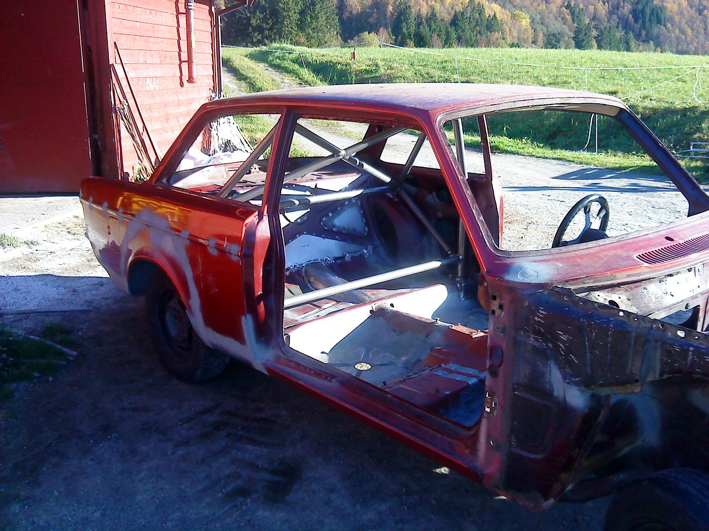

Så skrudde eg inn igjen buret som er ferdig slipt:)Når eg tok det ut var det ett hell#### og få ut skruane, hadde spent seg veldig!Men etter eg sveiste siste rest når det var ute av bilen har det tydlegvis skjedd nåke for det glei rett på plass igjen no og alle boltane gjekk fint i:)Her ser deke og kordan tunellen blei sjølv om den manglar litt sliping
Ferdig slipt
Ferdig slipt

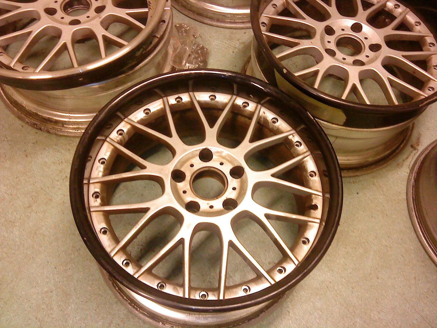

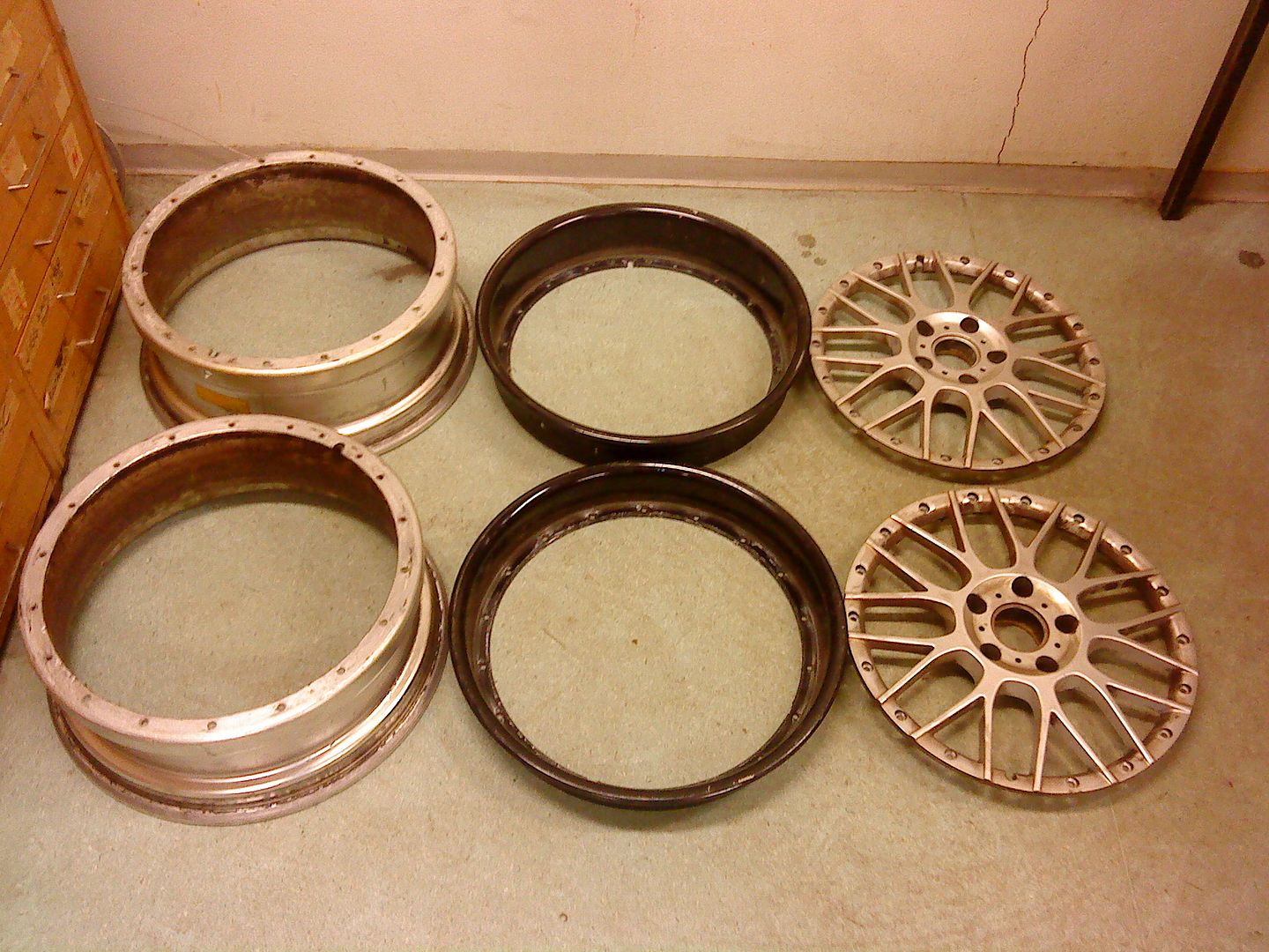

Fekk delt dei to siste felgane i veka

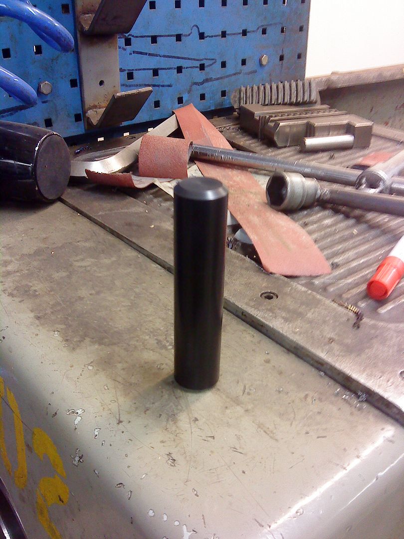

Så har eg dreia meg topp til girspaken i 25mm POM
M10 i underkant:)

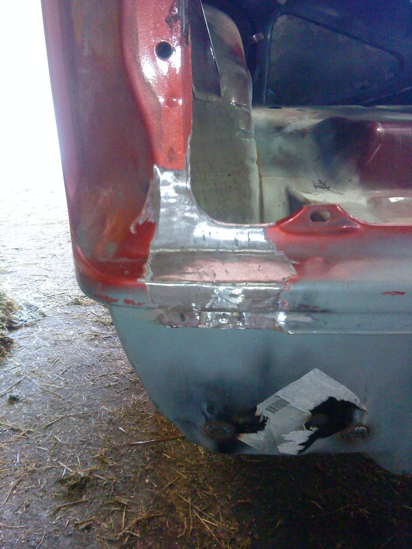

Så har Ellingsøyren ordna ein bit under baklykta til meg frå ein delebil han hadde:D Den kom i posten i dag
Etter litt trimming
Sveist den i hop, gjorde detta for og få det likt som på den andre sida:)Såg dumt ut med skøyt kun på eine sida:p
Etter litt trimming

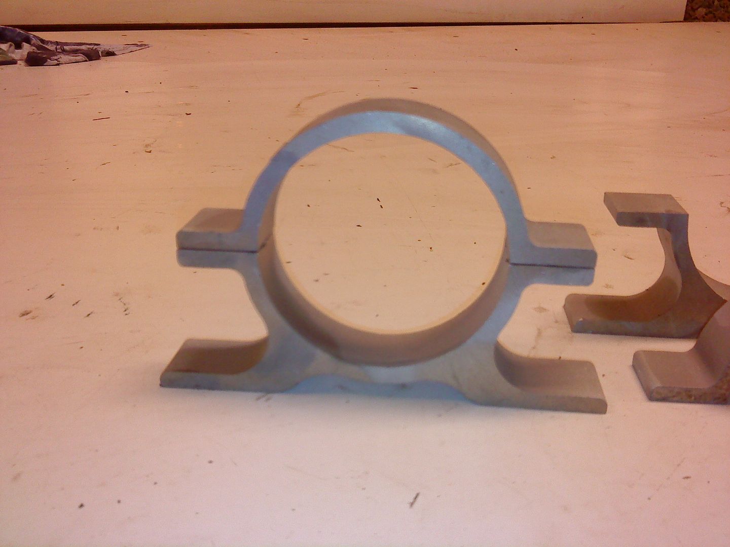

Også tegna eg og skjærte ut to bensinpumpe brakettar til Bosch 044 pumper:)Er planen og få hengt dei opp under bilen ilag med ein catchtank når eg skal bygge ny motor..I første omgang blir det berre ei pumpe som blir brukt:)
