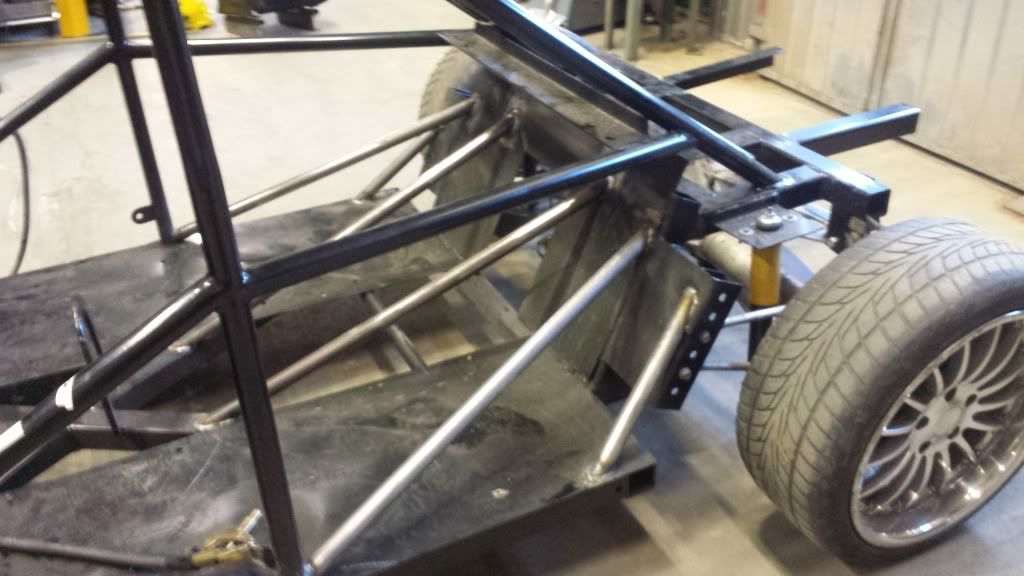

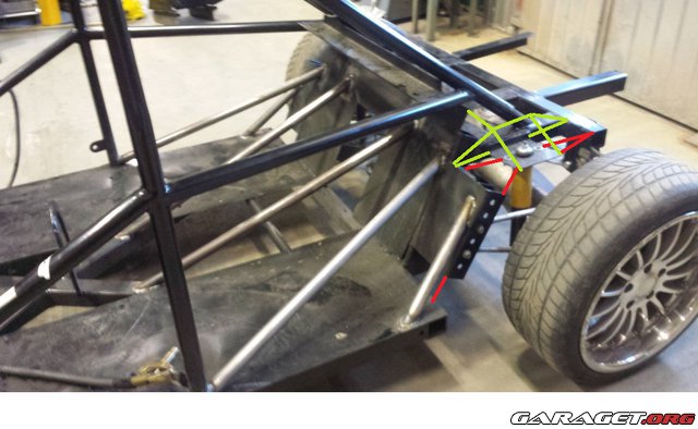

Brytkraften uppåt kommer i höjd med framvagnsbryggan, det är ju den som för in lasten i konstruktionen. Så det räcker att staga därifrån, uppåt mot torpedväggen. Sedan bör då torpedväggen stagas snett nedåt/bakåt så du får ett dörrkryss, annars kommer den bara vicka istället. Staga gärna mot kardantunneln också.
Som det ser ut nu ska kraften först färdas framåt i rambenet, sedan uppåt längs det bockade röret. Själva bockningen (knäet) en svag punkt som flexar en del.
Sitter det ett stag från ungefär mitt på framvagnsbalken snett uppåt/bakåt så kan rambenen framåt vara ganska veka och fungerar också som snäll deformationszon om något skulle gå snett.
Generellt sett bör man tänka på att försöka få alla rör att ansluta i krysspunkter mot andra rör, aldrig mitt på ett rör. Det blir enormt mycket starkare då.

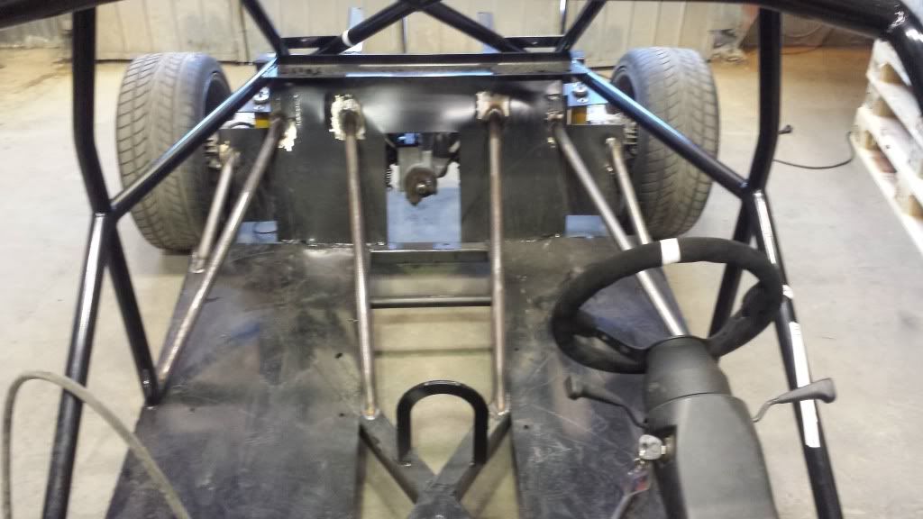

lite extra rör i baken så att axeln hålls på plats :wink:

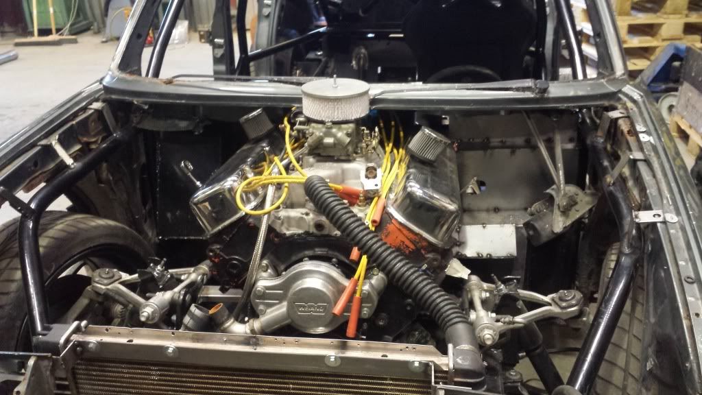

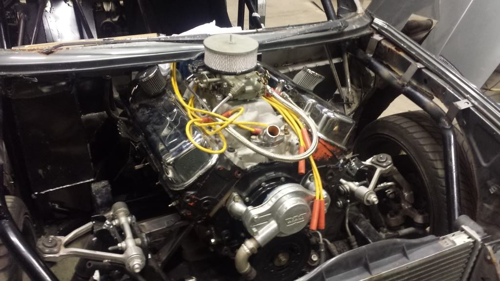

motorn på plats och väntar på att få vråla lite

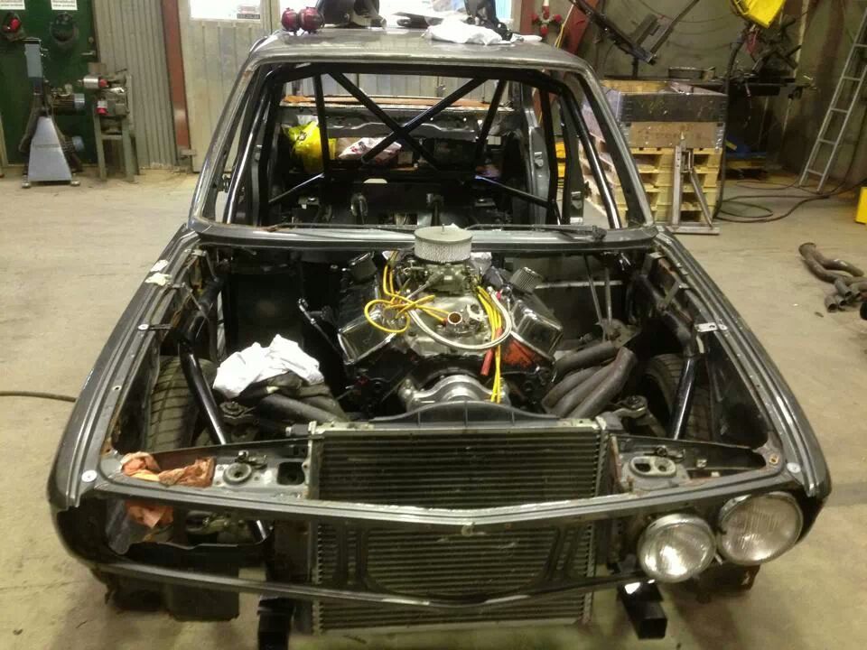

fick den hyffsat långt bak iaf, aset väger 290 kilo och det e inte så kul att ha framför framvagnen :wink:

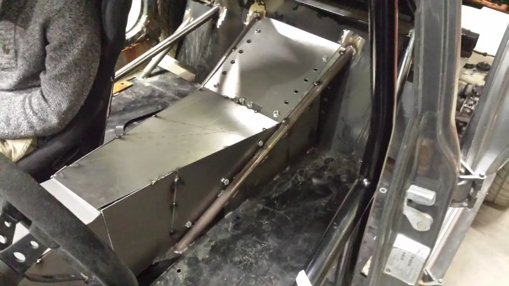

ny kardantunnel har det börjat snickras på :drool:

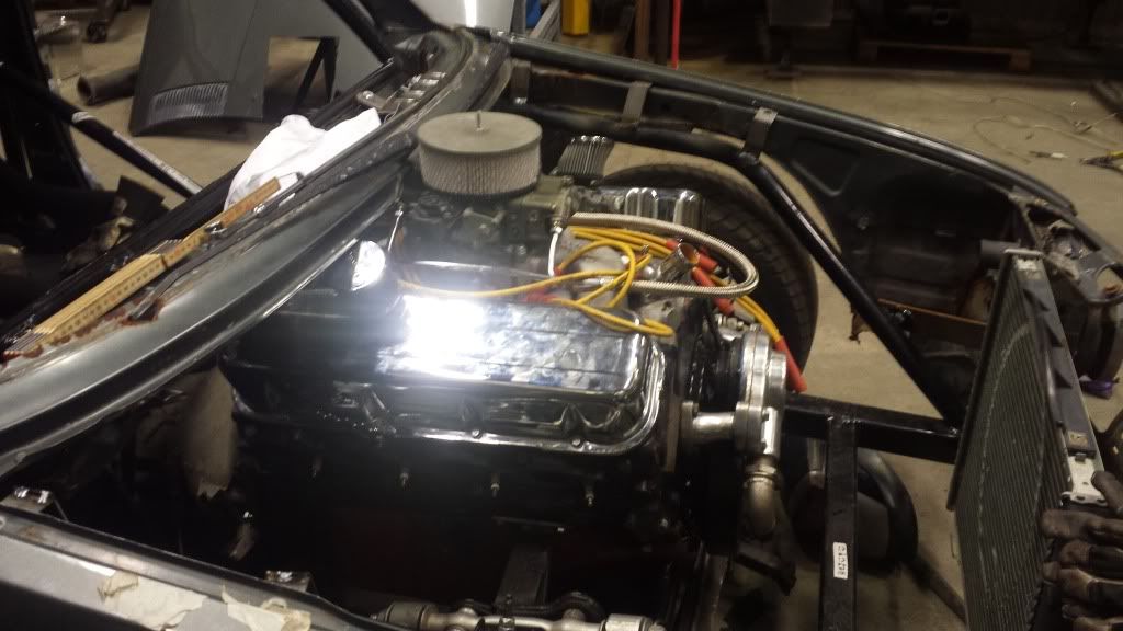

och såhär står den i dagsläget och väntar på lite kärlek

Skyst val av motor. Är ju lite grann som quatroden. Audi gt quattro med cheva motor.Motorn är det en marin motor? Dom stagen du monterade upp där bak tror jag inte gör så mycket nytta mer än att ta en massa plats. Jag skulle klätt in detta område med plåt i stället och på så sätt fått styvare bak. Du har ju redan bågen som är monterad där bak som ger stöd för bakvagnen. Gjorde en liten skiss hur jag menar. Finns ju en massa potentiellt folk på detta forum som kan ge lite mer tips.

tack så mycket. både ja och nej med rören, dem yttersta rören förstärker 4links upphängningen som har vart en svag punkt innan, dem andra rören kommer synas bättre sen när jag e klar med allt men tanken e att dem ska förbinda fram och bakvagn så allt håller ihop ist för olika sektioner. det ser rätt värdelöst ut just nu utan dem främre rören men det kommer bli bättre (hoppas jag) :wink: synpunkter uppskattas iaf med tanke på det jag kan om chassin och bilar överlag (behöver all hjälp jag kan få) :oops:

Det är lugnt. Jo jag anade det att det skulle vara till det. Men jag tror du kommer uppnå samma hållbarhet genom att klä in med plåt. och så kommer du få mer styvhet till stötdämpartorna bak. Det jag tänkt är att du kommer få en helplåt från golvet förbi fyrlänkens upphängning och ut över stötdämpar fästet och bak till rambalken. Men Du har säkert en bra lösning på det där ligger i rockärmen. Man kan nog lura sig lite på bilderna med.

Jag förstår vad du menar och det låter bra men stötdämpartornen e bara provisoriska tills jag fått hem mina riktiga dämpare :wink: det e därför jag inte gjort några rör i fram också :wink: men tack för lite ideer och synpunkter! Kom gärna med mer sånt när du känner för det och när du ser nått som kan göras lite bättre och så :drool: hjälp uppskattas som sagt :wink:

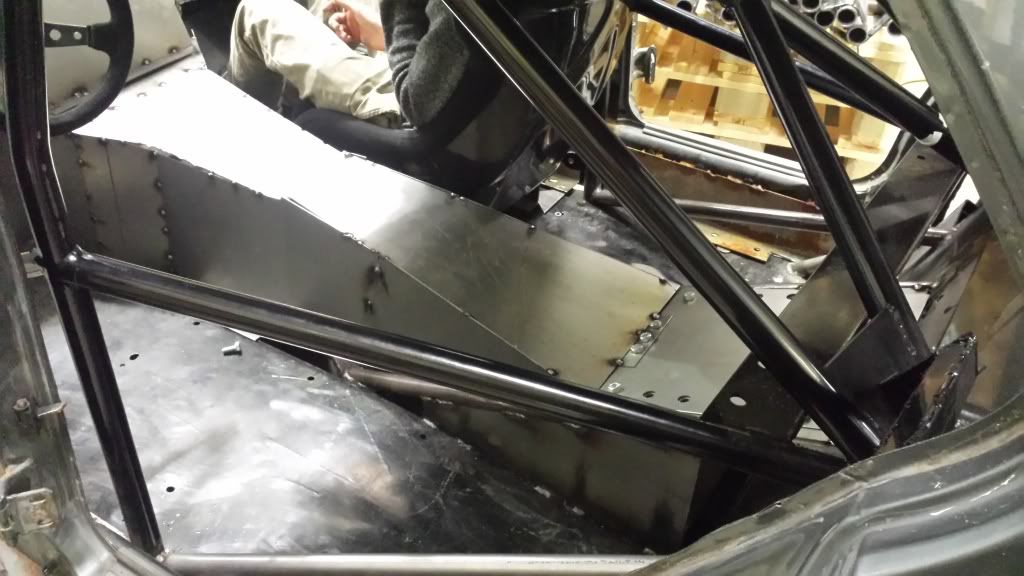

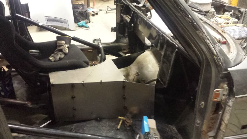

kardantunneln e snart klar, bara några småplåtar kvar :wink:
och snart får jag det tätt runt mina fötter också! :lol: fast glömde fota en riktig bild på de så det fick bli denhär ist :doh:

men jag undrar en sak.... Är det inte så at man ska ha huvudbågen BAK förarstolen? Slik som du har det så kommer den väl lite långt fram... äller?

tack så mycket :D jo det stämmer men jag tabbade mig där och sen e jag för lat för att göra om det.... stolen hamna framför bågen innan jag bestämde att det skulle finnas väghållning i bilen också och då skulle motorn bak 50cm helt plötsligt och då va man tvungen att flytta på nått mer för att få motorn där :doh: :doh:
