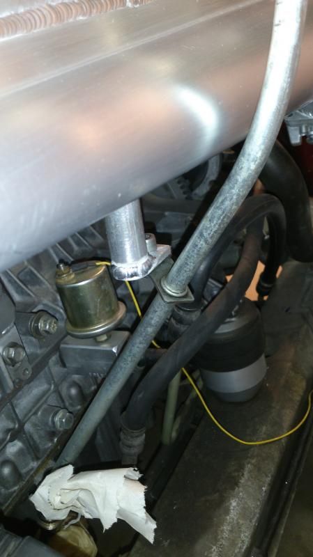

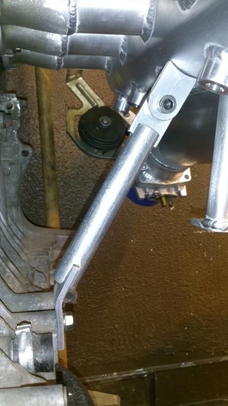

Har jobbat vidare på insuget och gjort ett fäste för oljestickan och ett stag för att avlasta insuget lite.
Bitarna inpassade innan svetsning

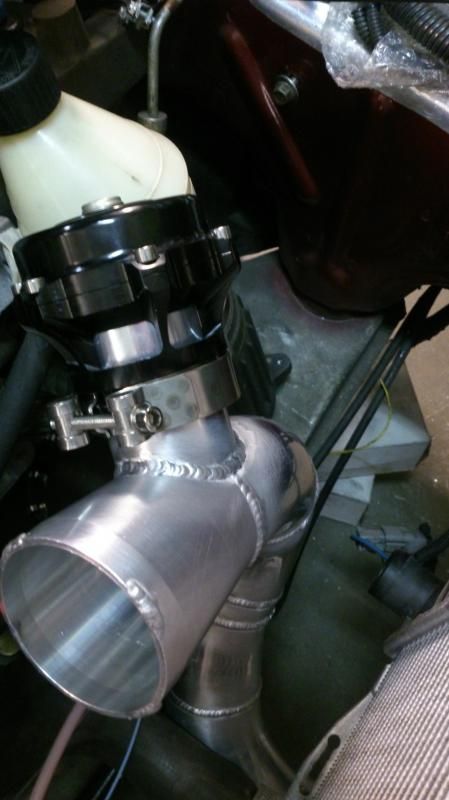

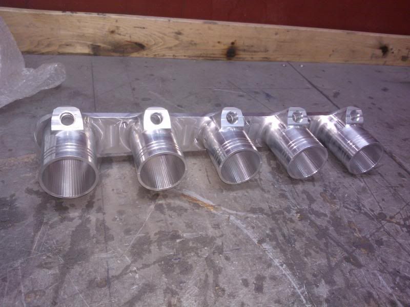

En 50mm Tial-dump kommit på plats.

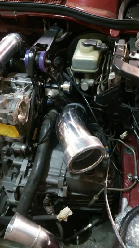

Brände ihop ett inloppsrör med en tillhörande fullradietratt för luftfiltret

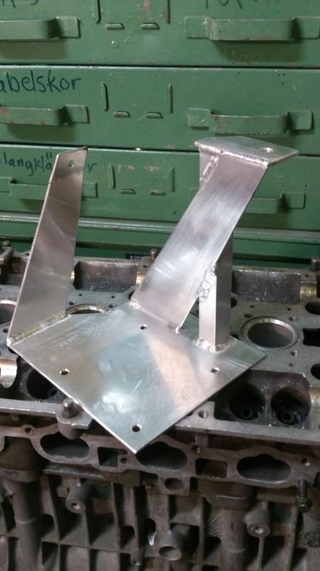

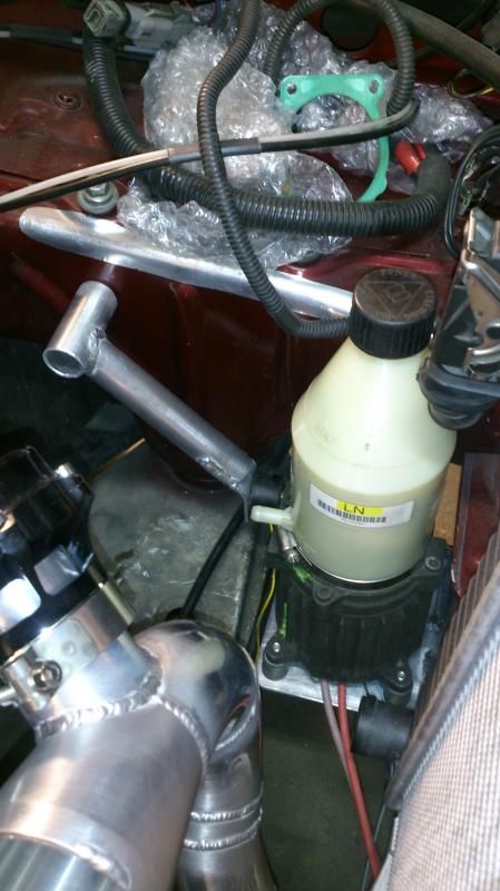

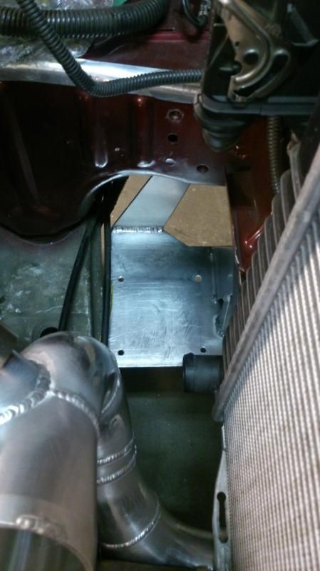

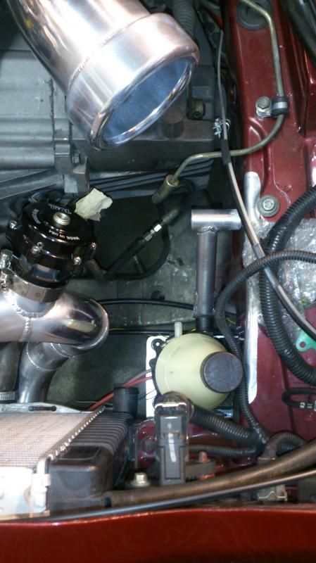

Och så blev det ett fäste för den elektriska servopumpen. Inte helt klart på bilden men en bra bit på vägen iaf
Monterat i motorrummet. Blev en rätt så bra och diskret placering

Lite nyfiken o undrar va du har för tig svets ? Funkar bra ?:)

- Svetsar med en Kina-tig. En Stahlwerk 315 AC/DC. Funkar kanon!

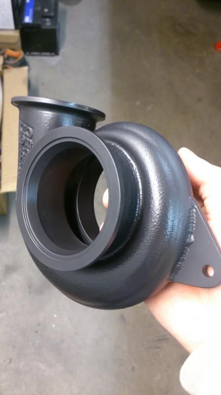

Lämnade iväg grenrör och avgashus på coating. Blev bra

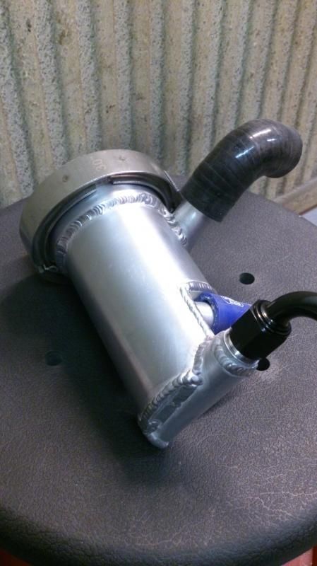

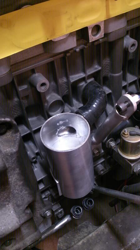

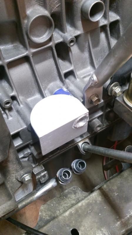

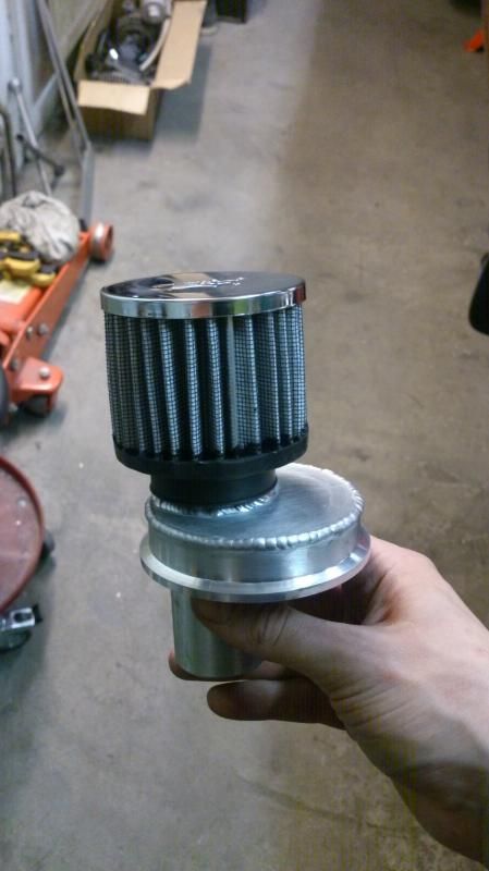

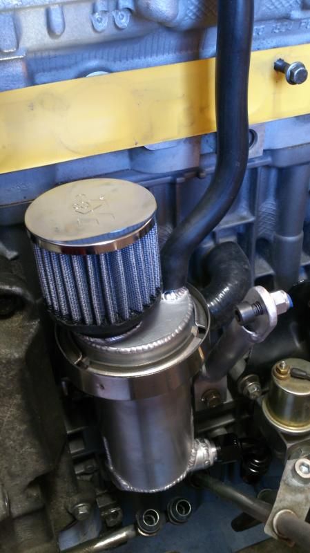

Byggde en egen oljefälla som passar på orginalplats. Kommer utnyttja orginalreturen för att kunna evakuera gaser från bottendelen genom två utgångar. Sen blir det en ny utanpåliggande oljeretur ner i tråget. Satte filtret direkt på burken för att inte få några area-reduktioner som stryper. Lyckades utnyttja det lilla utrymme som finns ganska bra tycker jag, har cirka 2mm frigång till insuget.
Förhoppningsvis kommer motorn att kunna andas fritt utan större problem

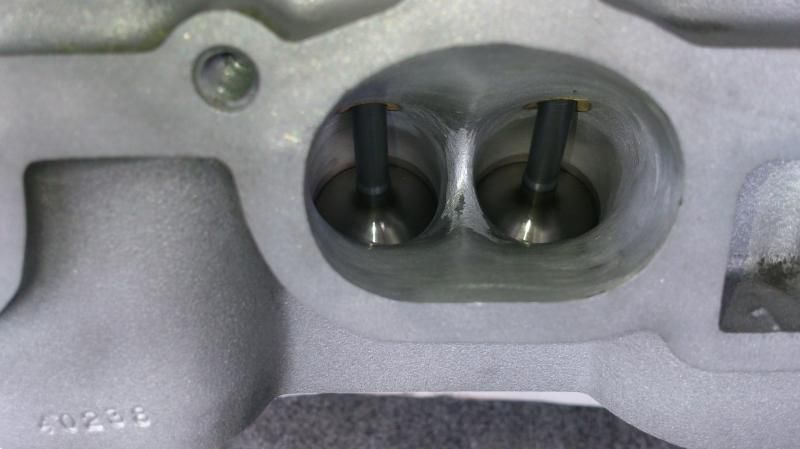

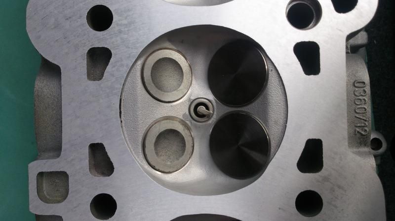

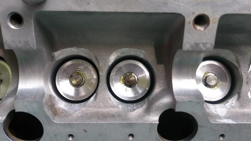

I helgen var jag i Arvika och hämtade en topp som Tommy Luhr fixat iordning åt mig. En riktigt race-preppad topp med större rostfria insugsventiler, alu-bronsstyrningar, alu-retainers, mekaniska tryckare etc. Kommer att lira riktigt bra ihop med resten av maskinen tror jag
Han har fått slipat ur lite för så att kammarna går fritt
