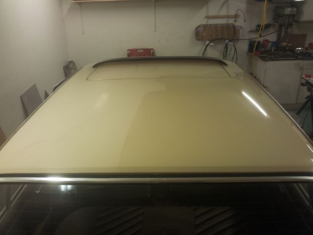

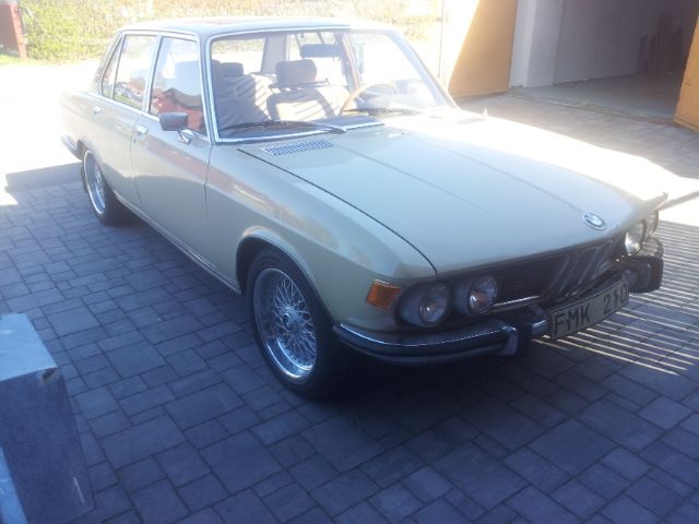

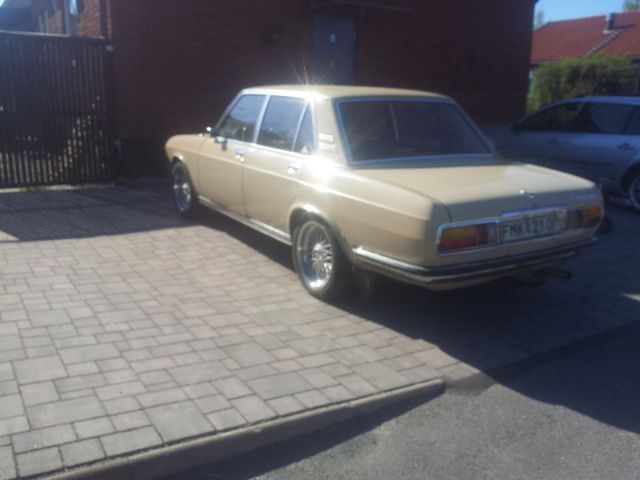

Hej, tackar! Ja det är mycket fina bilar. Har börjat piffa till det yttre nu. Fixat nya fälgar och rubbat och vaxat lacken. Vilket lyft det blev! Lite bilder på det:
Det syns var jag gått fram.
En ny bil.

Såg den live igår. Snygg som bara den

Faan va fin blev!

Satan i gatan så fin. :D
