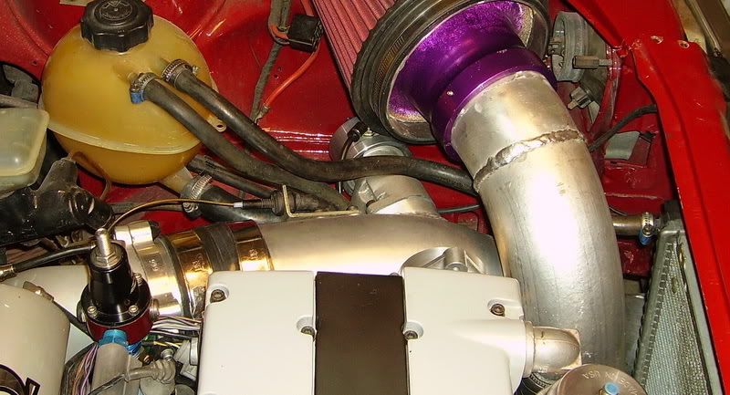

detta kort är taget 07 och den skarpsynte ser det sitter en 'HKS tratt' i filtret.:
Och alla tester som gjordes var runt -04
