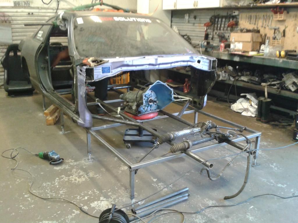

slänger upp lite bilder på eländet.

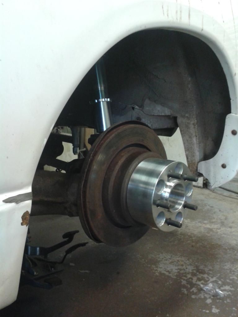

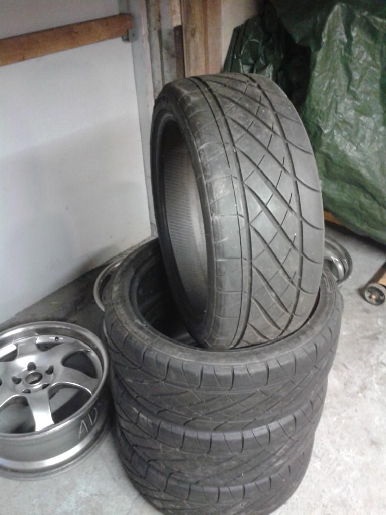

det blir mycket kompromisser i geometri på ett budgetprojekt som detta , men det får man ta helt enkelt :roll:

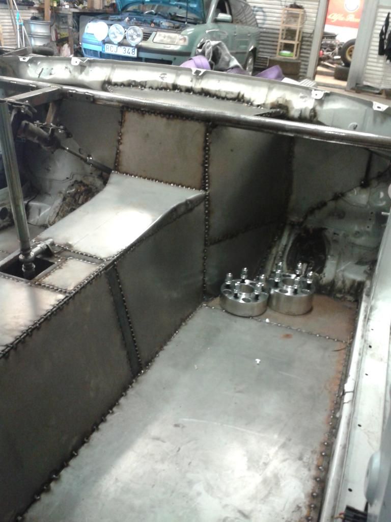

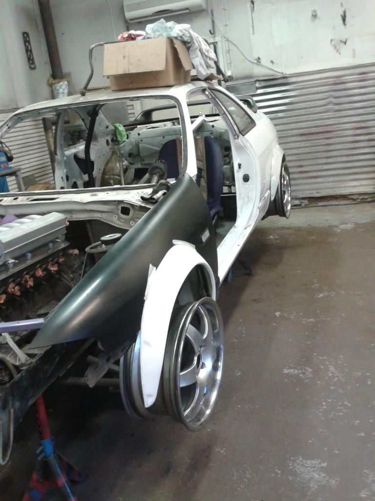

spacers från manton, blir nog bra med totalbredden vi vill åt, men blir galet fel kingpin med dem däcken vi har köpt nu till en början, men senare när vi tänkt bredda innåt både bak och fram så ska det bli mer rätt, blir lite dumt med dem skärmkanter vi har , men det får lösa sej på nått vis. mer breddning kanske, blir ju rätt rejäl karossbreddning på en r33 för att komma nära 2 meter på totalbredd
lite plåt trillar in nu och då, rejsstol<??
lite donatorfront från kompisens tidigare skyline som tydligen ska bli flipfrontförsedd med glasfiber

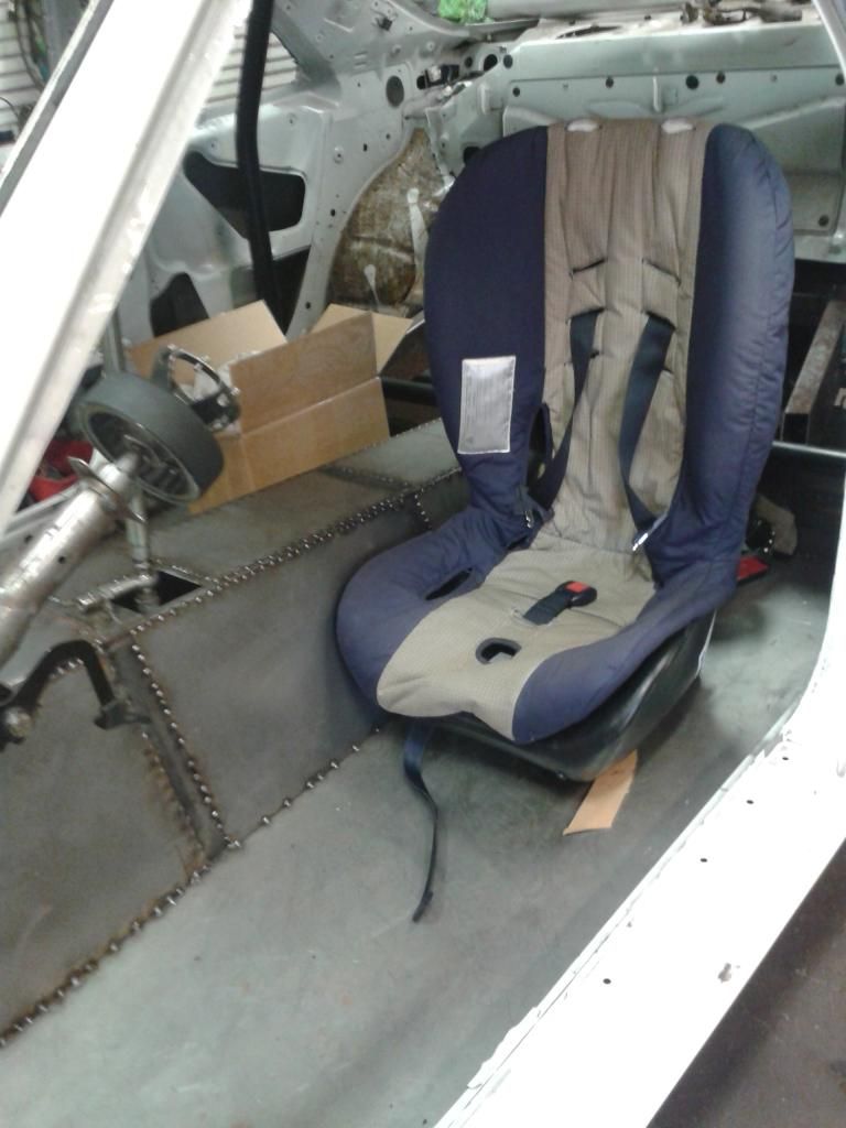

såklart tog gasen till svetsen slut så sista rören till buren kvar att helsvetsa, men förutom det är chassie/inredning äntligen klart (skjutit på det alldles för länge)

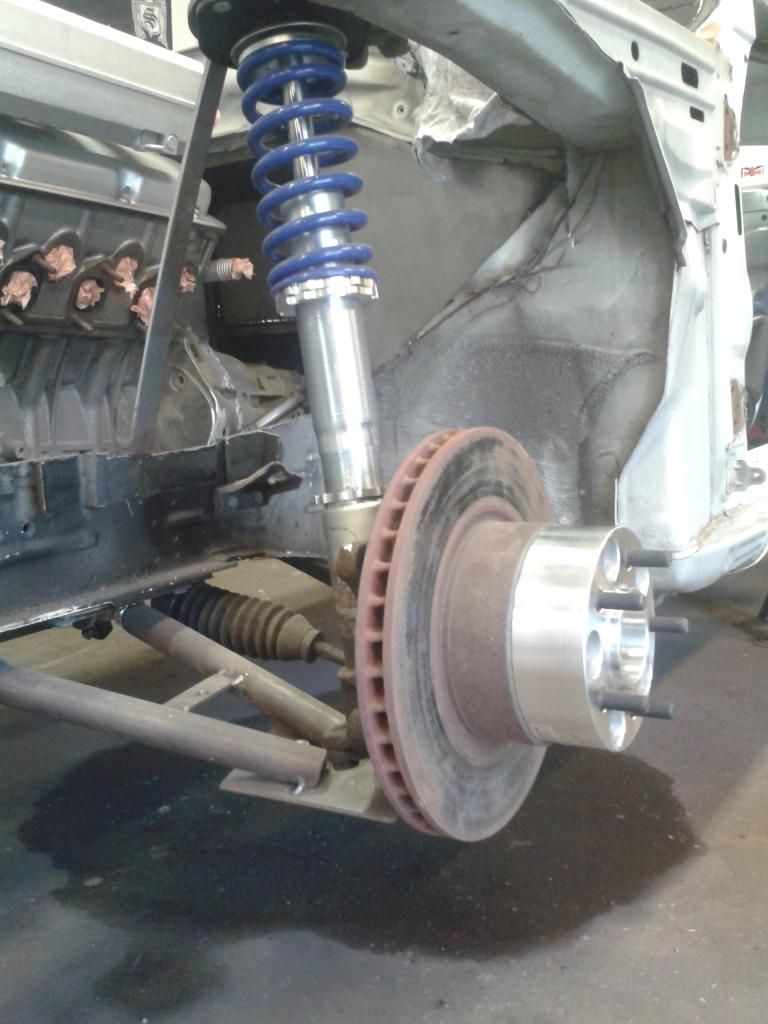

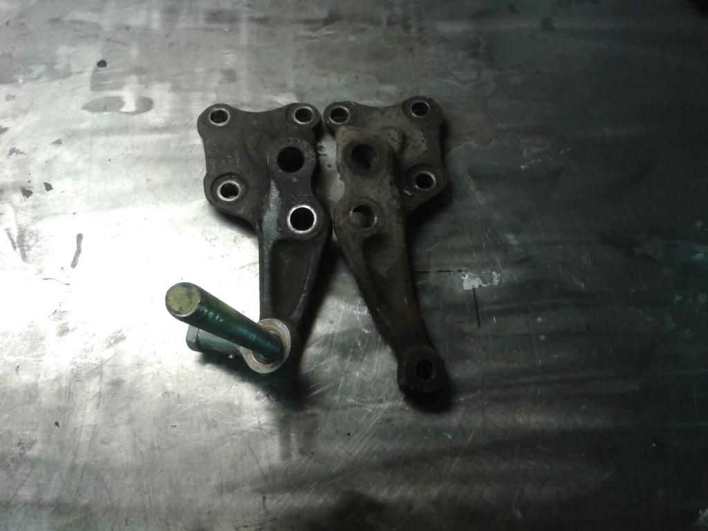

lite meck med dessa delar, är dem som sitter under hjul-hubben och sen förbinder mot spindelled och styrled.
blev för lite styrvinkel med golfens coilovers och med golfens p-ändar, så fick det bli såhär,
kortade styrarmen, och sen flyttar upp med uniball till ovansidan och sätter pinnbult, istället för som innan med p-änden på undersidan, inte testat än hur det blir iom jag har allt isärplockat, men det borde bli en väldigt bra kompromiss hoppas jag :)

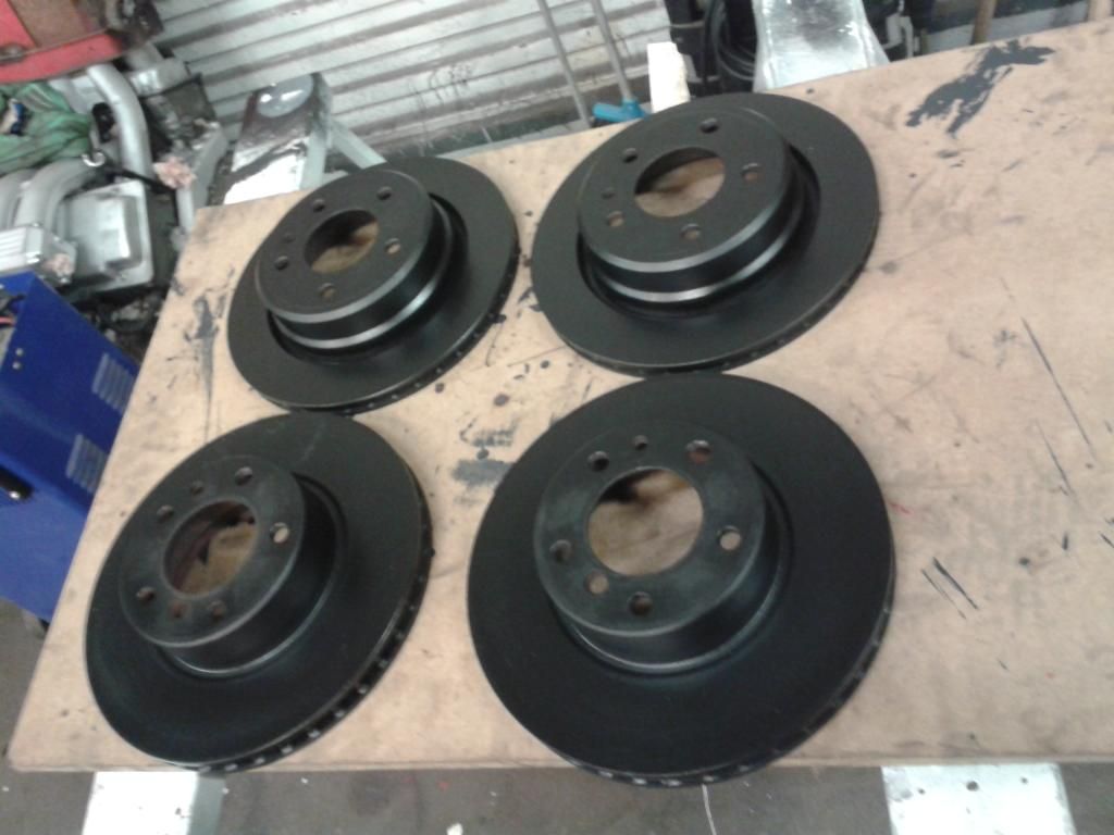

satt relativt nya bromsdetaljer på 750in när vi slaktade den, så skivorna får bli kvar med svarvning och nu rostskyddsmålning. oken snart nyrenoverade med :thumbright:
sen blir det nog några lite värre belägg på det å hoppas det lirar skapligt till en början.

motorutrymme färdigsvetsat och målat :)
skönt med gott om plats, rejäl stor växellådstnnel och inga onödig innerskärmar och skit

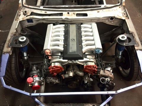

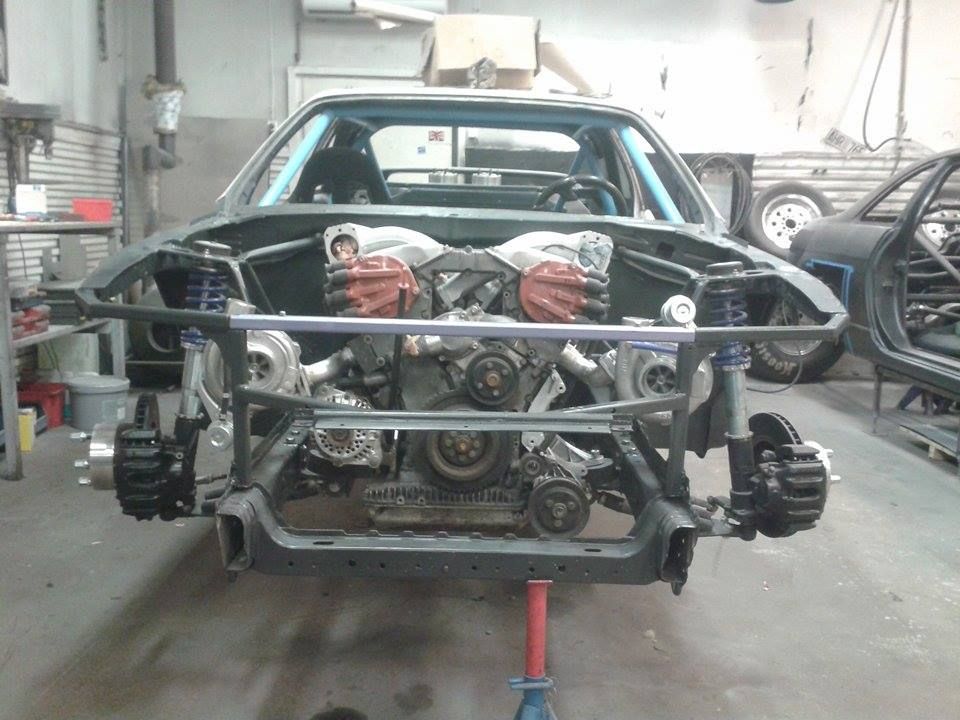

bilen står tyvärr mestadels och samlar dam ännu (bokstavligen då garagekompisen håller på med glasfiberjobb :thumbdown: )
men lite händer, låter bilderna tala för sig själva.
motor på plats permanent, bakvagn permanent på plats, underrede och inredning målat, bur lackad. bälten hemma , fästen för stolar klart, pedalställ på plats, rattstång klart, grenrör klara och på plats, turbos moddade och klara , monterade permanent.
har idag fått oljereturer upphäftade så bara svetsning kvar på dem,
nästa steg är nog att bygga adapters för gasspjäll och tryckrören.

En liten dum fråga bara. Du har ju byggt helt ny framvagn på denna bilen, varför bygger man då inte på en gång så man får rätt bredd.
Måste ju bli bättre körförmåga med spindlarna längre ut, än med dessa väldigt breda spacers.
