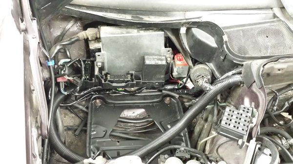

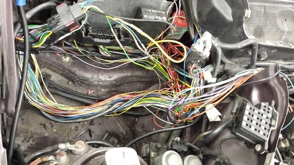

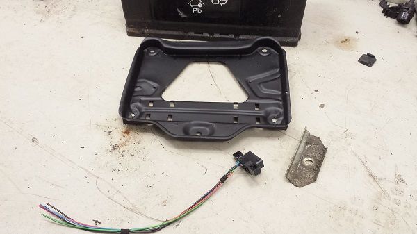

Här är kablaget, den nya styrboxen tog den gamlas plats och tänka sig att kablaget lagom nådde! 8)
Det var så trångt här med det jättelika orginalbatteriet(som var jättetungt) så jag ville inte böka tillbaks det igen.
Istället blev det att korta båda ändar på batterihyllan vilket syns jämfört med det stora batteriet i bakgrunden, på bilden syns även det 16 poliga diagnosuttaget som jag tänkte uppgradera till när jag ändå är igång.

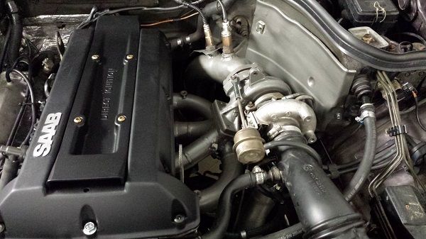

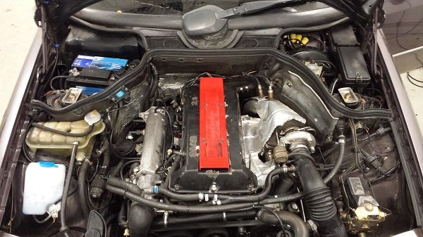

Så här ser den färdiga elen ut iallafall och dessutom blir det helt dolt bakom en kåpa precis som orginal.
Här syns det med kåpan på plats, motorrummet ser ganska standard och städat ut(precis som jag vill ha det, ogillar färgglatt) förutom att man borde motortvätta och byta den anskrämliga ventilkåpan.
Ventilkåpan kommer lösa sig för jag håller på att göra om kammarna och har skaffat en fräschare.

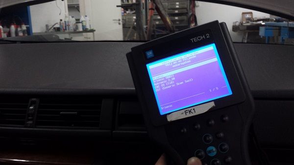

Ett eobduttag sitter numera monterat i bilen så man kan koppla upp sig och läsa felkoder! :)

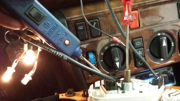

Jag har plockat ur instrumentet för att mäta utgående hastighetssignal och lyckligtvis har den tolv volts hallsignal precis som saab, perfekt till sprutet!
Sen har jag en fyrcylindrig varvräknare på g.
Här mäts signalen samtidigt som vajeringången styrs av en mejsel.

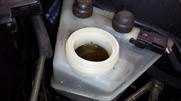

Jag hade även stora bekymmer att lufta bromsarna, och fick för mig att man var tvungen att ha ett abs instrument av något slag men tillslut kom lösningen!
Om man tittade från sidan på behållaren så såg man att det fanns vätska både till främre och bakre kretsen till huvudcylindern.
Men tittar man på gummitutorna till nivågivaren så är de i bredd!
Det är alltså en behållare längs hela sidan man ser medans en behållare är bara en kvarts storlek och på den sidan man inte kommer åt att se. :doh:
Dessutom rinner det inte över i den "osynliga" behållaren förrän nivån är ända uppe halsen vid det lilla hålet.
Små problem mycket tid...

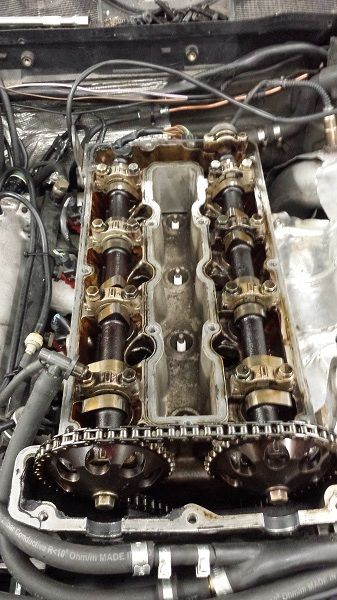

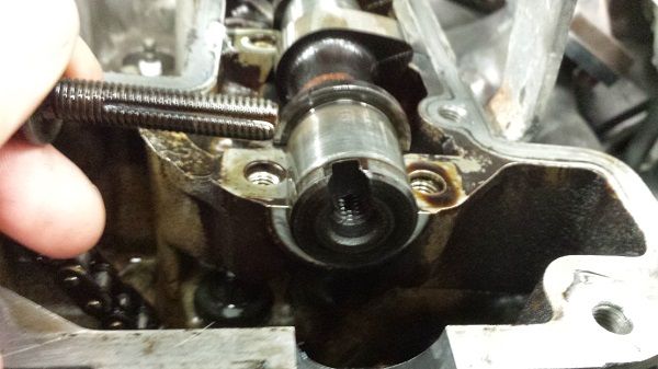

Jag har iallafall skaffat en bättre ventilkåpa som dessutom fått sig en uppfräschning så i samband med monteringen av den så passade jag på att göra avgaskammen justerbar.

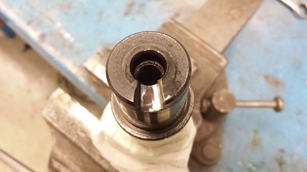

Slipar man ur kammen med en vinkelkap så att man kan justera ungefär en halv kedjelänk(mot tidigare öppningav ventil) så räcker det, sen måste det vara rena ytor innan man drar åt. Kammarna har justerats fram så de öppnar enligt orginalspec, de brukar släpa efter även om kedja och skenor varit nytt.
Det är mycket viktigt att sätta skruvarna till överfallen rätt för oljekanalen går genom dem vilket syns här:
Ett smidigt sätt att göra markeringar på vevaxelns remskiva är att mäta radien och sedan rita streck i önskade vinklar ut till radien, sedan mäter man mellan strecken med ett skjutmått och ritsar av på remskivan.

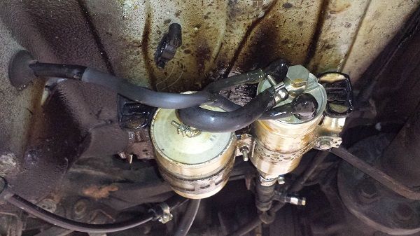

En nästan ny äkta 044 pump hittade hit och ersatte de gamla dubbla pumparna, syns här rostskyddat och klart.

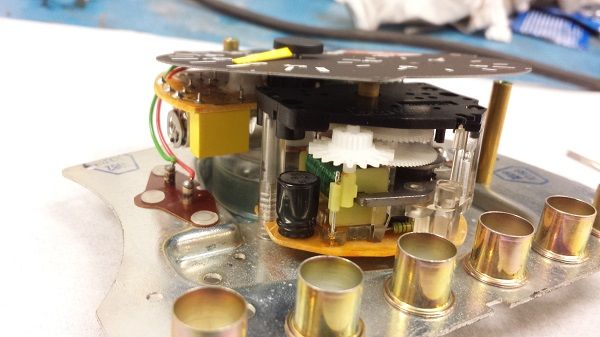

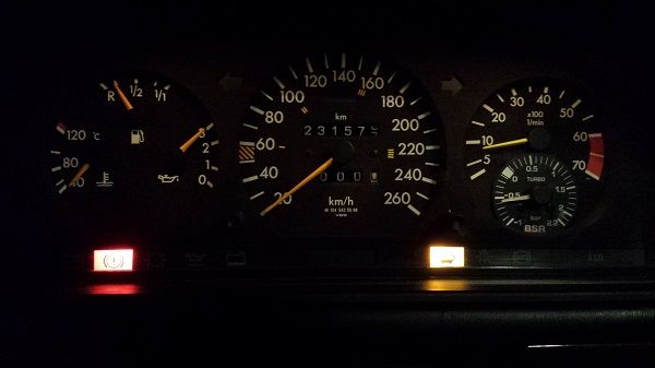

I samband med byte till fyrcylindrig varvräknare så kom inspiration till en uppdaterng av instrumentet, klockan fick ge plats...
...För en laddtrycksmätare!
Ännu en liten sak som visade sig kräva alldeles för mycket tid, filande osv. men det fanns helt enkelt inget annat bra ställe i bilen att sätta den på.

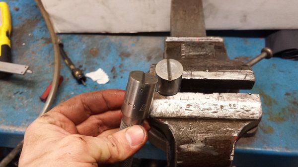

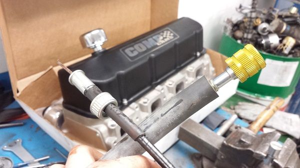

Med detta antika verktyg...
...Kan man göra änden på en hastighetsmätarewire fyrkantig. Perfekt när man ska bygga en vajer som är Omega i ena änden och MB i andra.
Nu visar mätaren 15km/h för lite i 90 jämfört med gps fart så jag ska kolla om 230 mätaren stämmer bättre.

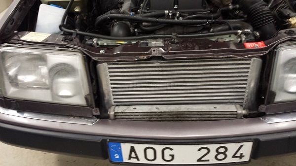

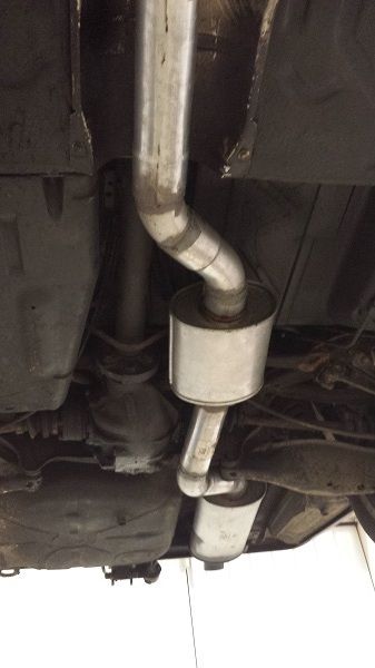

Ett 3" löddes ihop häromdagen, dock har jag inte bestämt om det ska bli en katt eller en dämpare till för två ljuddämpare blev rätt högljutt.
Det som stör mig nu är att hastighetsmätaren inte stämmer så att jag kan kolla förbrukningen, mitt mål är att hamna 30% under mercamotorn.
Jag ska bestycka förgasarna på min citroen så jag kan flytta över bredbandslambdan och ta en titt sen tänkte jag testa lite med min Gtech, mitt mål där är att den ska vara snabbare än e34 m5 och mb e500.
Specen just nu är lite ihopplock som egentligen är en helt standard 9000 170hk lätttryckare med en 9000 aero turbo(mitsu 15T med 6 avgashus), justerade kammar, 3" avgas, sportluftfilter, större IC och chip så den borde ge nån hästkraft mer än en chippad aero.

Faktiskt har det hänt lite och för att fortsätta på senaste posten så felar 230 mätaren som jag stoppat i exakt 10% mot gps fart(visar för lite) så det är lätt att hålla koll på farten nu.
Dessutom kan jag räkna på bränsleförbrukningen, man får nog lägga på 13% då en vanlig mätare brukar ha 3% glädjemätare för att man ska ha marginal vid hastighetskemeror.
Enda nackdelen är att det ser lite fattigt ut med ern mätare som slutar vid 220kmh men det räcker för mig. 8)

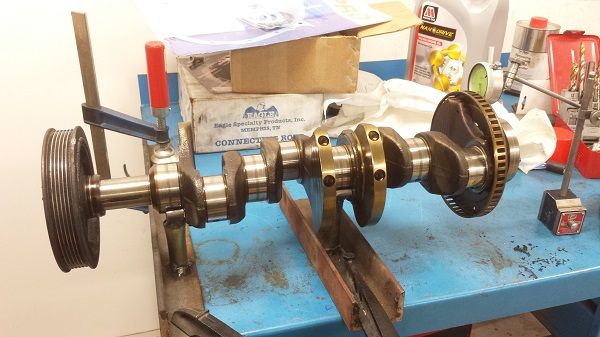

Flera ram och staklager var slitna så ur med veven och dit med nya lager. När jag sedan drog åt veven så nöp den! :angryfire:
Ur med veven igen och lade den i min kardanjigg och upptäckte att den var krokig, många teorier om detta spånades vilket ledde till att oljekylet flyttades från automatkylet till en 9-5 oljekylaren i fronten.
