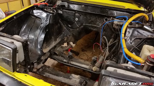

Grooverhound
Inlägg: 312
Blev medlem: ons jun 28, 2006 9:02 pm
Ort: 360 10 Ryd
Re: PippiGul 240 Turbo -82 16v
Inlägg av Grooverhound »
Bilen står just nu med rasad turbo och utan styrsystem.
Nya insprutet är ett Maxxecu med diverse.
Motorn ska ur bilen nu och kollas igenom å eventuellt köpa Wiseco kolvar.
Bygga ny Catchtank ska också göras.
Turbo vet jag inte riktigt vad ja ska köpa för nått?
Funderar på Tb70-03 från Turbobanditen eller en Super hx40.
Nya effektmålet är 600whp lr så långt 1260cc spridarna räcker.
Vad rekomenderar folket för turbo?

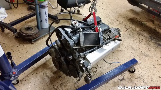

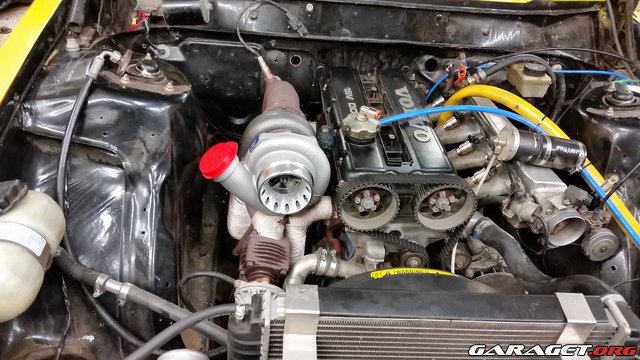

Grooverhound
Inlägg: 312
Ort: 360 10 Ryd
Kina Gt3582r fick de bli.
Kan nog bli bra=)
Här va de tomt=P
Motorn ska jag göra en allmän översyn på. kika lagerna å kolla så de inte e några sprickor i grenrör och lite så=)
