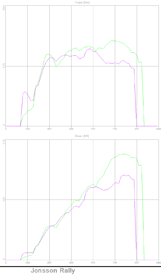

Har inte alls lika mycket kunskap som du verkar ha :read:
Men jag har ju snappat upp ett och annat när man hjälpt diverse olika rally åkare med el, insprutning etc mappning och diverse annat.
För att göra historian rätt så kort....
En kompis kör rally och vid en Sm tävling så kom det en attackbjörk och anföll vänstersidan på Golfen....
Så det köptes en ny likvärdig Golf som inte gick pga trasig insprutning.
Så under vår/vinter samt sommar så gjorde jag en ny insprutningshärva samt startade upp och grund mappade lite så bilen
gick att köra :lakrits: :revs:
Man kommer långt på gatmappning om kan kan hålla till på ett ställe men en fin lång backe och sen är man konsekvens vid
körning och loggar hela tiden och ändrar efter loggen. Så efter några timmar körandes uppför och nerför i backen så
ansåg vi att lambdan såg bra ut, men Stefan tyckte inte att bilen gick som den borde göra saknade typ 1500 rpm överst
i backen, så det blev en del funderande på vad som felar, provade att vrida kammar hit och dit ingen markant skillnad.
Sen kom Stefan på den drastiska idén att byta hela avgassystemet och ta det från den kraschade Golfen som klarat sig.
Skillnaden mellan grenrören var typ nån cm mellan primär och sekundär rör men total längden var lika den stora skillnaden
var placeringen av ljuddämpare samt katten 8) Den placering var provad i motorbänk för många år sedan... med lyckat resultat :thumbright:
Det märktes direkt på lambdan när vi körde till test stället, så det blev ju några fler timmar i backen med lyckat resultat.
//Nisse
//Nisse
