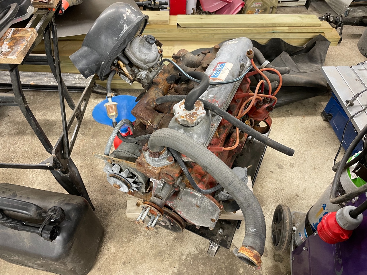

Har även hämtat hem en till motor som ja tänkte göra i ordning i vinter! Blir en bigblock!
