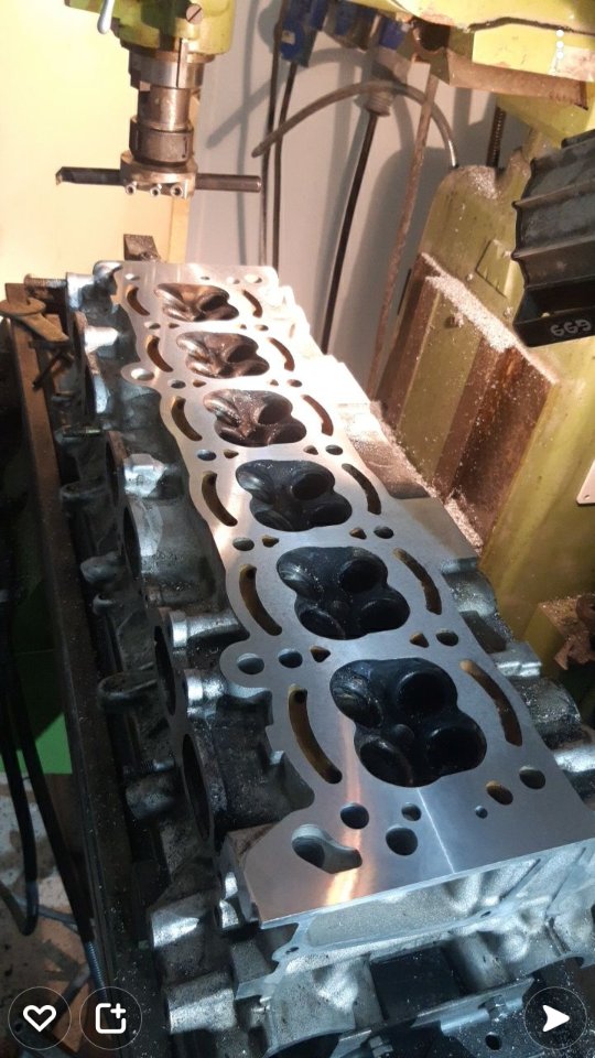

Håller med.
På min planingsmaskin är huvudet 320mm i diameter.
Det stora huvudet gör att om man justerar det så att det är precis på gränsen att det blir bakskär så kommer resultatet att bli så bra man kan få det.
Skäret som sitter i huvudet nu är ett runt radieskär som ger en hyfsad yta.
Men helt nöjd är jag inte så jag kommer att montera en reostat för att få steglös matning och sedan byta ut skäret till något med mindre nosradie för att det ska skära bättre.
På denna maskinen kan jag även montera slipstenar och ytan kan då bli i princip spegelblank. Nackdelen är att det blir väldigt ”grisigt” med stenar och skärvätska.

Ganske enkel flycutter som jeg har brukt mye før. Nå har jeg lagd en Alu skive 320mm x 35mm påmontert et Sandvik DCGT skjer. Har ikke bilde av den for øyeblikket.
