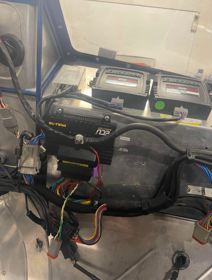

Nu har bilen äntligen fått alla uppdateringar gjorda.
Det nya FT 600 sprutet samt FT-spark är installerat.
Blev att vi gjorde om hela elsystemet när vi ändå var igång.
Då det var klippt och skarvat lite här och där efter alla års ombyggnader och efter dom olika spruten som man kört med.
Blev även att vi monterade i ett PMU-16 så man slipper alla relä och säkringar samt att det blir det blir betydligt mindre kablar i bilen.

Här kommer lite fler bilder på installationen.
Och bilen är nu redo för bromsning och förhoppningsvis blir det på Torsdag/Fredag nästa vecka. 10/3 - 11/3
Hoppas nu att allt håller ihop
Så man slipper börja om från början.
//Rickard

Fan va spännande!
Hela bygget ser väldigt proffsigt ut.
Hoppas det blir fina siffror.
/Peter
/Peter
