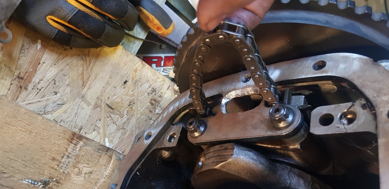

Nu kommer det lite bilduppdateringar, mycket moddning av oljepump och gördel för att få plats med den.. måste även vara det värsta materialet i mannaminne att svetsa i oljepumpen, men dom här gamla tyskarna är ju inte kända för att ha dom bästa gjutmaterialen

Man fick dra ena riktiga böjar på kompressorkåpan för att få det att lira med standardlutningen. Fick även bygga ny mellanaxel efter första provturen, det är som i andra sammanhang, gillar tydligen inte tvåan torrt på nygräddat
