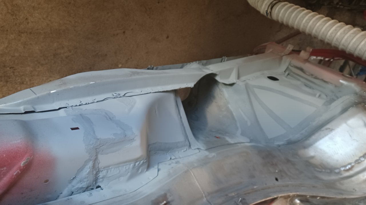

Med projektbilen börjar jag se ljuset i tunneln, inte så mycket kvar tills jag kan beställa en första SFRO besiktning. Båda innerskärmarna fram är snart klara:
Men allting tar sån himla tid när man måste special tillverka plåtarna, finns ju inget färdigt att köpa och punkta fast. Ville bara uppdatera er lite på vad som händer i garaget ;-)

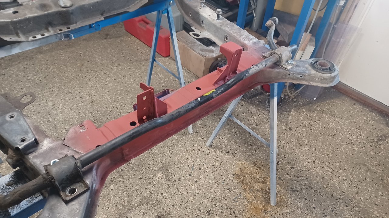

Från början så skulle jag använda 850 styrväxel men den visade sig vara för stor och passade inte, så jag blir tvungen att använda 460 styrväxel. Håller just nu på att konvertera 460 styrväxeln så den passar på 850 framvagnsbalken (sub frame). Styrstagen kommer att fixas när framvagnen är på plats
Video kommer på Tuben till helgen: Swedes Garage.
Det är nu allt det roliga börjar, montera ihop allting och se hur det lirar, blir att sätta ihop nästan hela bilen först. Sen plocka isär den och lacka under och invändigt för att slutlacka utvändigt när hela bilen är färdig byggd

Vad tror ni, tillräckligt stabilt för en styrväxel?

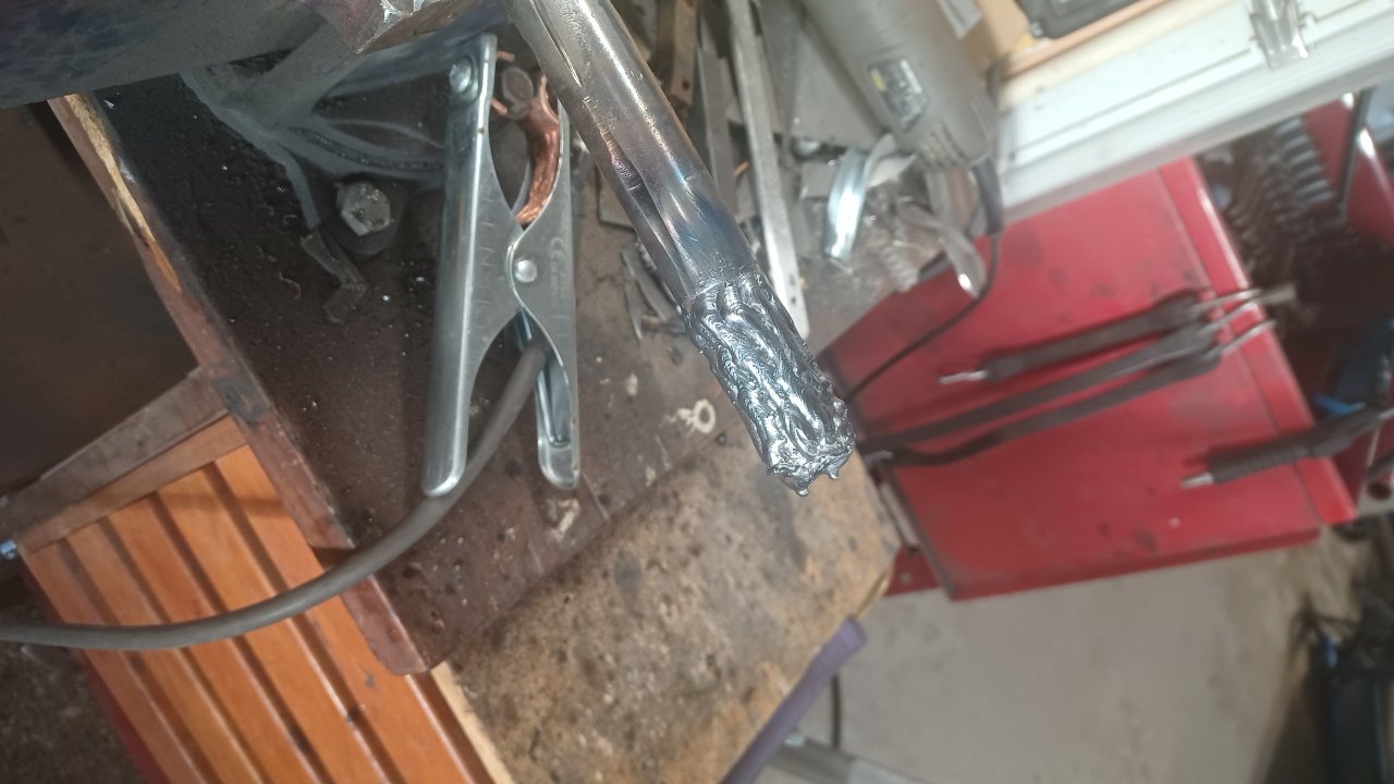

Fixar lite med snöslungan så där är klar tills snön kommer. Ett lager hade snurrat på axeln så jag la på lite svets och en granne svarvade ner axeln åt mig

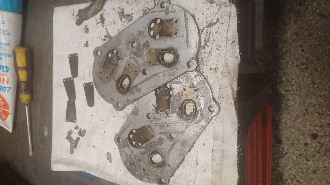

Rivit isär kompressorn och kollat varför jag fick så mycke vevhus kompression, hittade inget direkt slitage eller fel. Misstänker att hålet för vevhusventilationen saknas, så jag borrar upp ett eget i oljepåfyllningspluggen.
