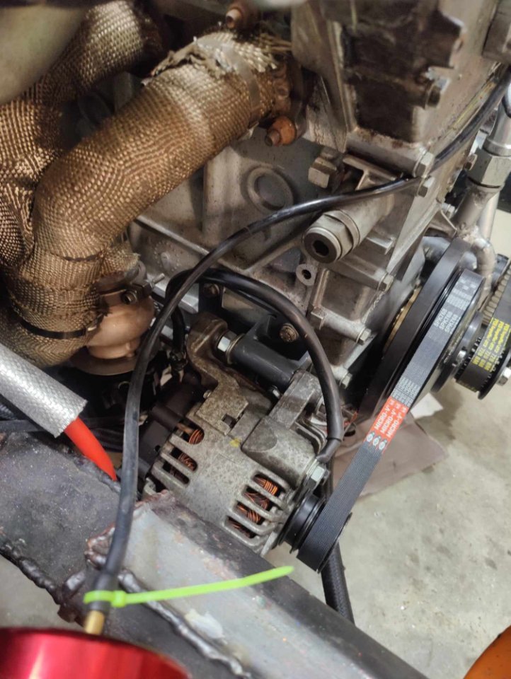

Så ja, eftersom jag skottade remmar i bänken så vart de tillfälle att tillverka något lite serösare generatorfäste än tidigare något tveksamt mek.
Ritade upp en plåt för laserskärning och gjorde avståndet mellan öronen ca 16mm för litet så det skulle gå "schimsa" generatorn framåt och bakåt vid montage.
Sedan måttade jag tjockleks skillnaden på "väggen" på svängningsdämparen och generatorn, vilket hade en diff på 1.5mm så generatorn ska alltså 1.5mm bakåt mätt med rätskiva plant mot svängningsdämparen.
Sedan var det dax att göra en spännare
Vart inte lika proffsigt men.. två m10 Kulleder som går klicka lös bara för enkel justering.
Före och efter =)
Slutresultat =D
Har även hunnit testa det lite kort, tidigare sköt den remmen såfort du varvstoppade, varmkörde bilen ordentligt och provade lite på 7500rpm inget problem med remslitage vad jag kan se, så hoppas detta nu fungerar! =)

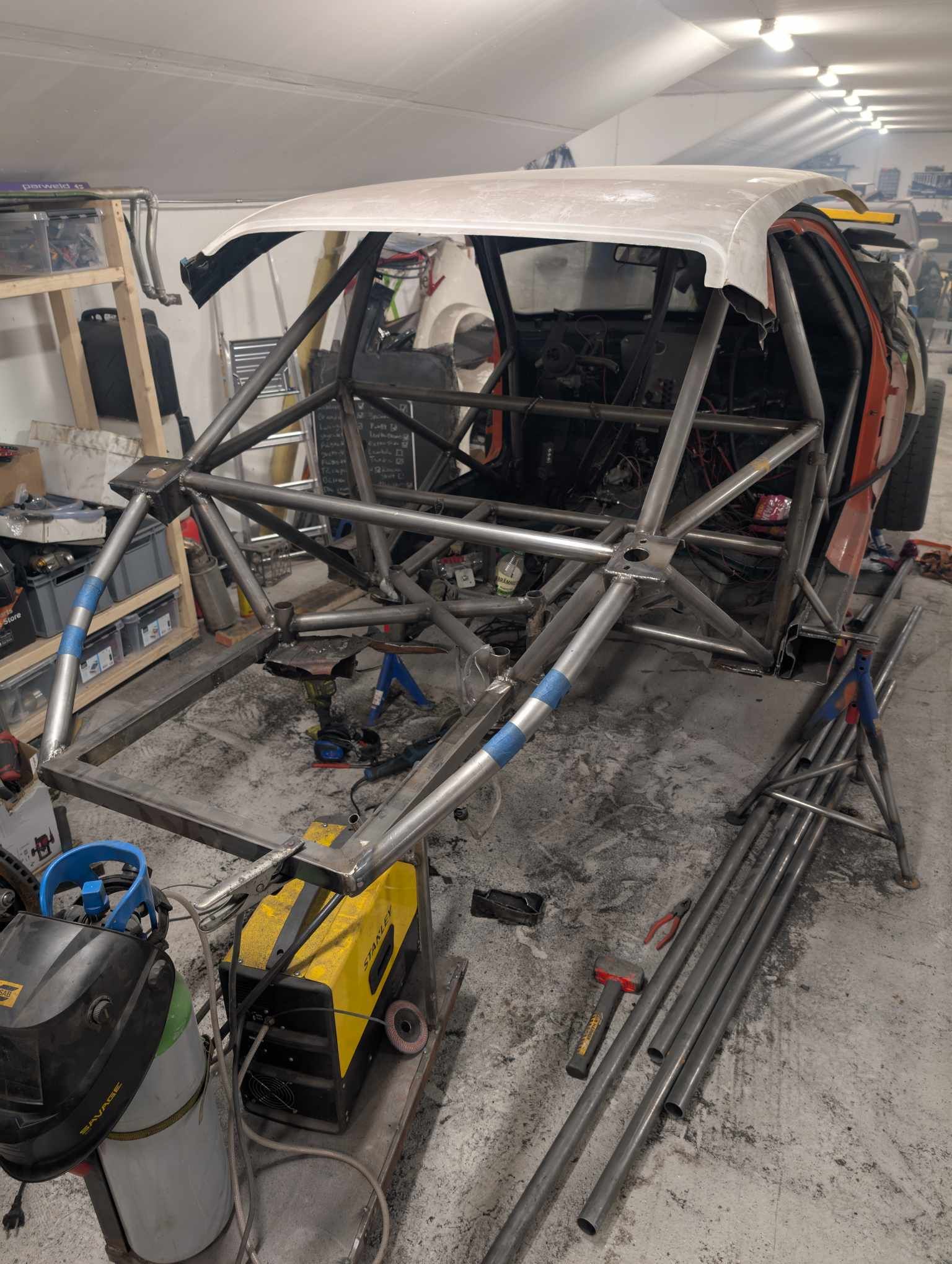

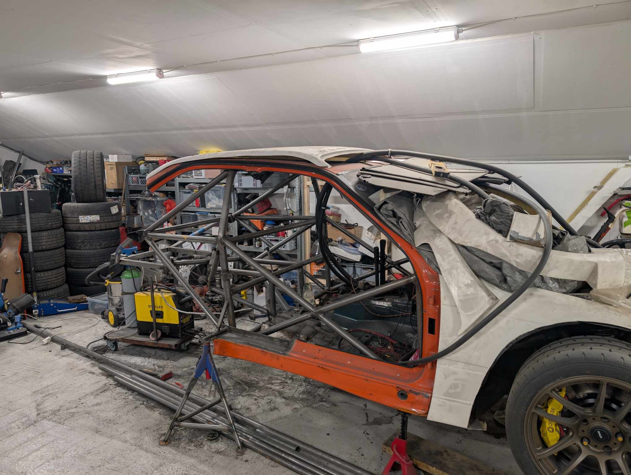

Man kan nästan tro att bilen står i en lada under en pressening någonstans...
Nästan ;)
Men eftersom jag inte ens kunde svetsa när jag köpte bilen har det varit mycket dubbel-trippel och quadruppel jobb...
Efter att den bromsades så började jag riva och vill göra det så bra det går, utan att byta ut alla dyra komponenter...
Så bakdelen har byggts om och är numera bara rör. Inte helt färdigt saknas en del rör på skyddsburen samt "krysset bak" sen är det en del städande kvar av det gammla.
Främre tornen ska byggas om och flyttas ut för att inte få helt knasig vinkel på fjäderbenet.
Motorn är ganska tung så "måste" flytta bak den 35-50cm
Sen får jag fundera lite på hur jag ska göra med golvet osv. Kommer dra fram strävor till fjäderbenstornen osv för att styva upp. Det ultimata hade ju såklart varit att bara bygga en hel rörram. Men ska vi vara ärliga så visst det är ballt. Men jag kommer inte köra snabbare för det ;) Utvecklingstiden på att bygga ett helt eget chassie, egna hjulupphägningar osv går inte att motivera. Ska man göra allt själv så tar det nå groteskt med tid :mrgreen:
Byggde även om/egen tank med integrerad catch, 2l catch med 2 pumpar. Skar ut plåtar i en fiberlaser, sedan svetsade ihop. Slanganslutning på insidan för teflonslang, AN8 utvändigt.

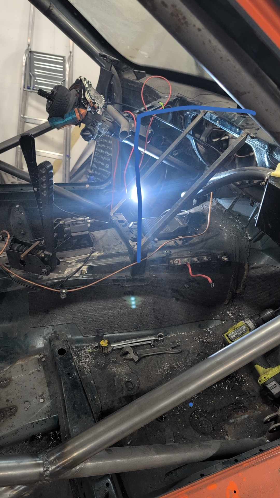

Hunnit riva lite. Bak är inte helt klart men skulle velat ha upp bilen i vagga för att komma åt bra överallt så började rensa lite.
Motorn ur samt all el. Kommer mest troligt behöva flytta styrstång osv när motorn ska bak 50cm.
Det är nå bjässar M104 maskinerna alltså :mrgreen: Hade kanske inte varit dumt att bygga på M102 eller liknande. alltså deras fyra från liknande årtal.
Ganska mycket att rensa i fram med, bort med onödig plåt. lägga igen hål osv. Nu måste all gammal rostskyddsmassa osv bort. Mardröm att kapa och svetsa när det sitter kvar i närheten.
Fanns lite att städa efteråt :shock:
Det blåa strecket är ungefär där blocket kommer hamna, perfekt så man kan sitta och klappa medans man kör ;)
