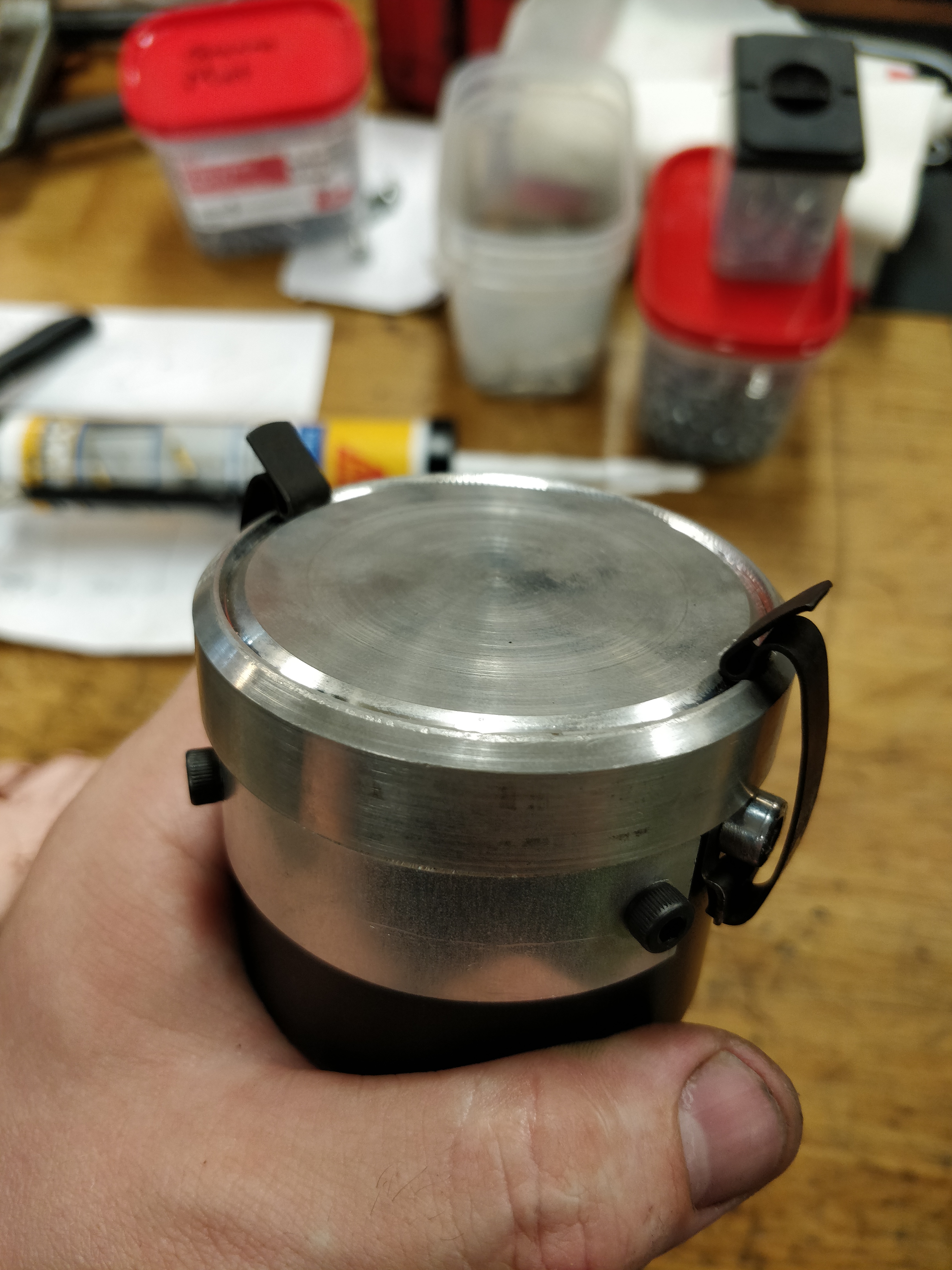

Det är väl ungefär vad jag hunnit med under sommaren :) Har med hjälp av
min kompis Victor mätt upp lite lagerspel och kolvspel och kom fram till
att hon är slapp och go :hihi: Men inget överdrivet slitage nånstans så
det mesta kommer att återanvändas

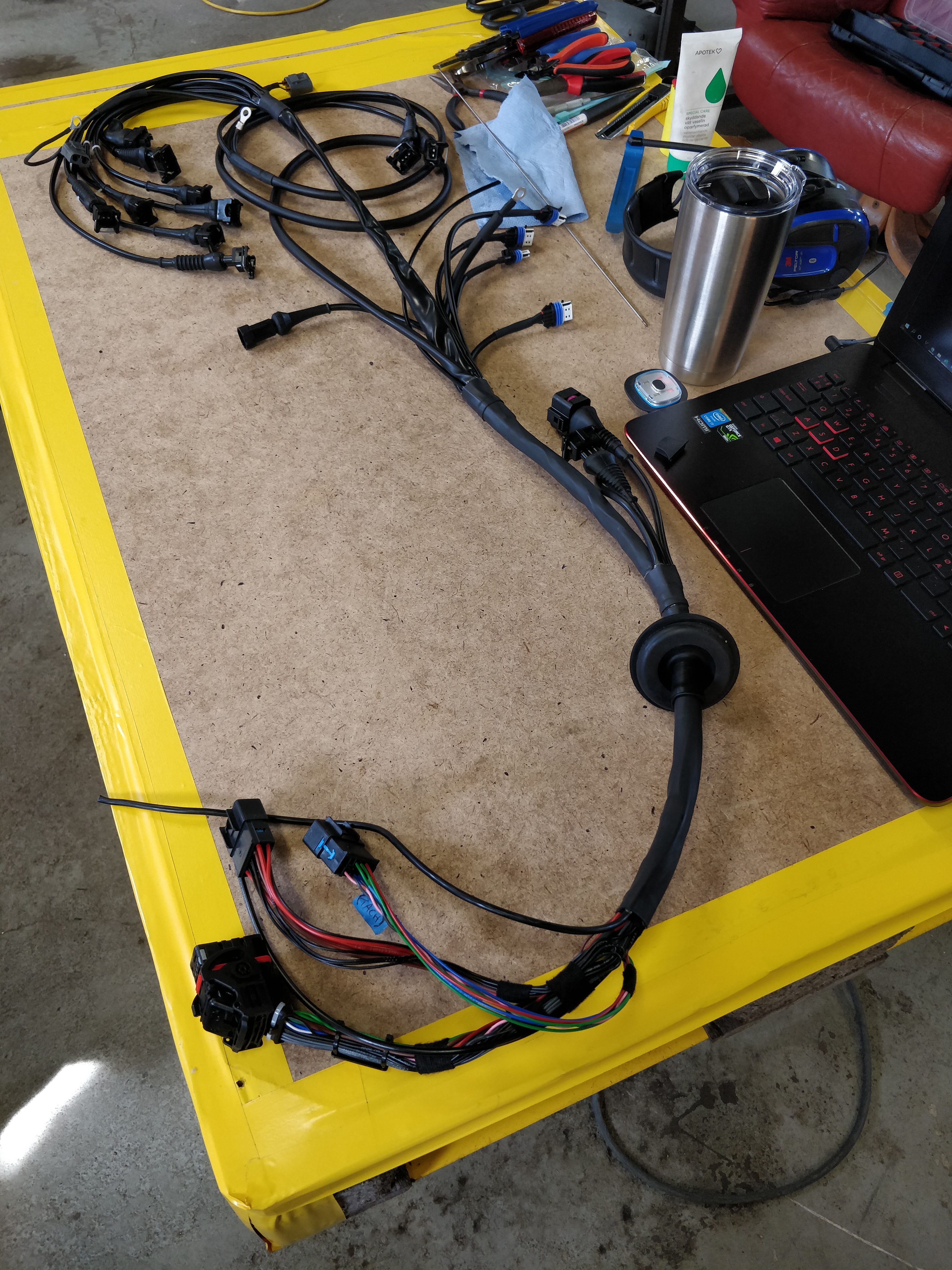

Rev ur vemset och bytte till ett maxxecu i samma veva mest för att jag ville kunna dola lite mer själv
och då kändes det mer logiskt att byta sprut än att ge sig in på att förstå hur vemset fungerade.
Är väl inte ett dåligt styrsystem i sig men kändes väldigt komplicerat för en oinsatt. Det mesta går
att läsa sig till eller prova sig fram i ett maxxecu och ångrar inte en sekund att jag bytte.
Blev att bygga en ny härva från grunden vid bytet också, väldigt kul och lärorikt.

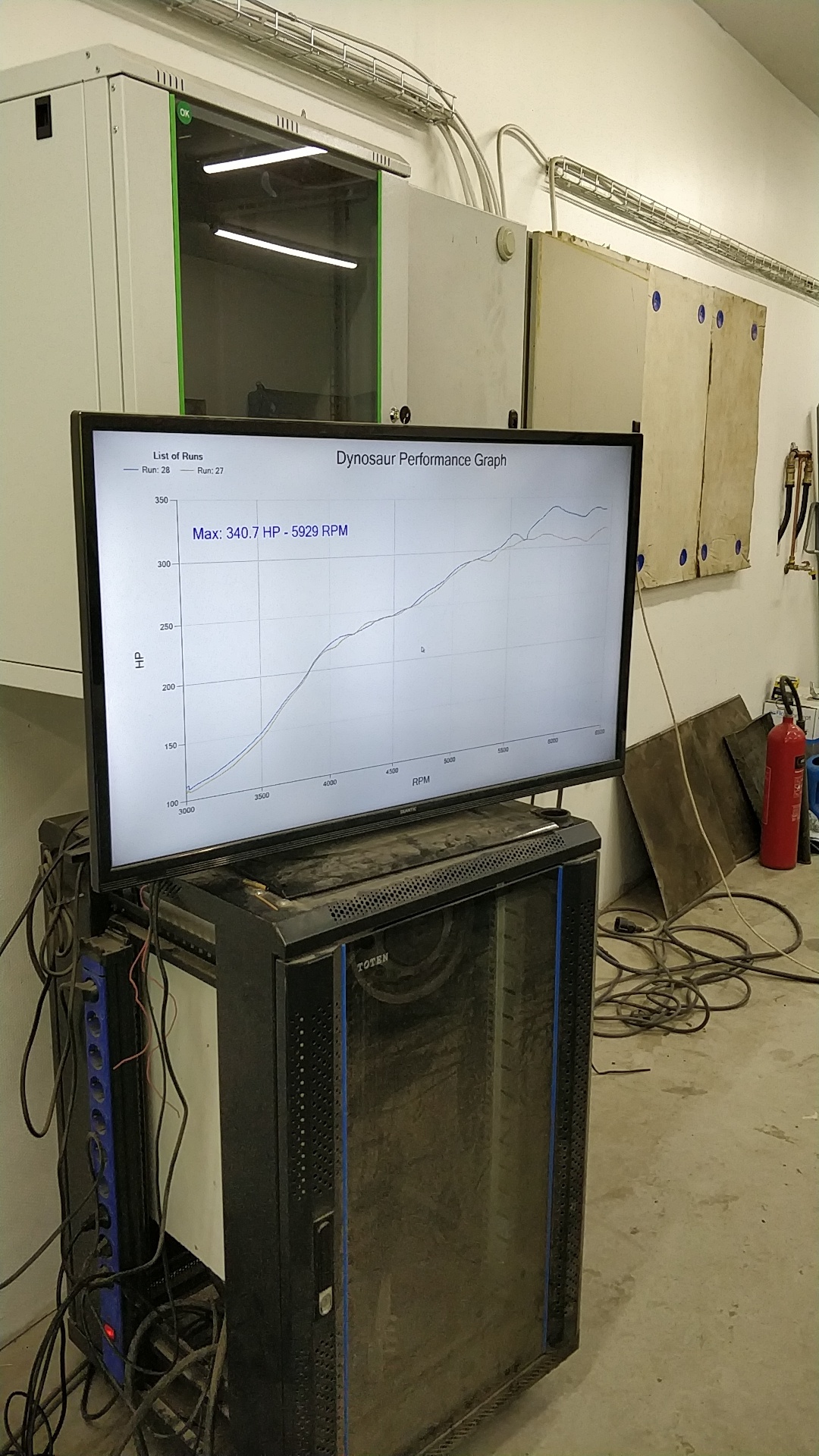

Helgen efter nationaldagen -23 körde vi igenom min 142 turbo i bänken hos Mattias, alltid trevligt
med ett besök hos Sävar Motor och inte minst när man är där med sin egen bil. 340hk och ca 400nm
blev det efter en inte allt för händelserik bänkning. Skottar på bra nu och man blir lite lagom nervös
över hur bakvagnen beter sig vid acceleration

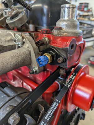

Monterade en tomgångsmotor under insuget istället för den mekaniska luftsliden som satt i toppen, det
sitter ändå en vattentempgivare i det hålet nu :hihi:
