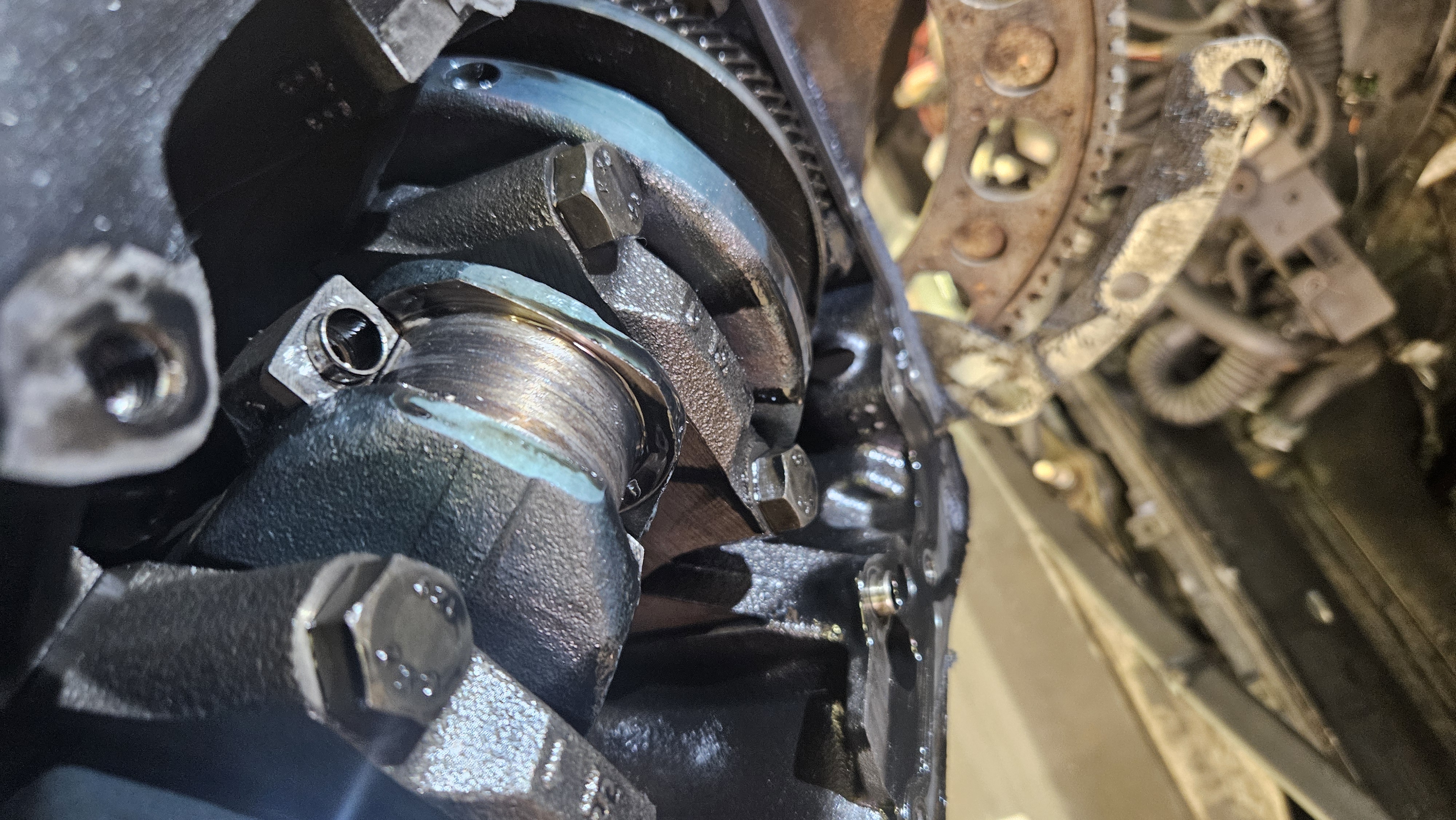

Testar att lägga upp några bilder via Tapatalk. Rätt omständigt, går inte klicka i flera bilder på samma gång och man kommer inte tillbaka till rätt mapp.
Några bilder på topp och block från motorn som numera går i Rättvik. Fungerar än så länge ypperligt med min lösning på toppackning. Sitter med Arp pinnbult och kopparpackningen är limmad med Loctite 518. Fräste ringspår till specialbeställda kamprofilringar i mjukjärn.

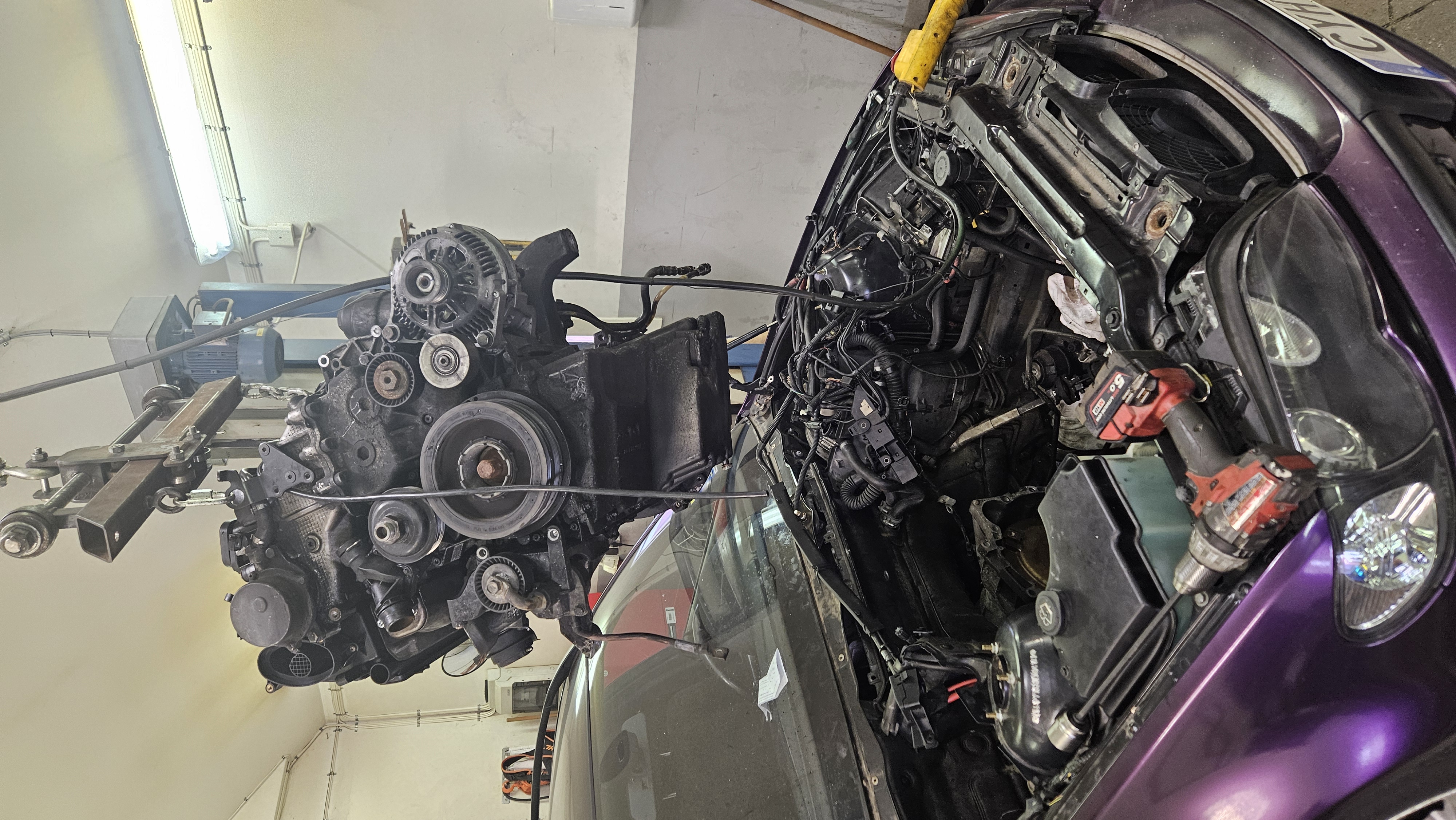

Det som händer i garaget nu är att jag köpte en bil som ska bli traktor till äldsta grabben. Frän, men med rasad motor... Får bli ett byte, hinner inte renovera denna och det är inte lika kul som B30

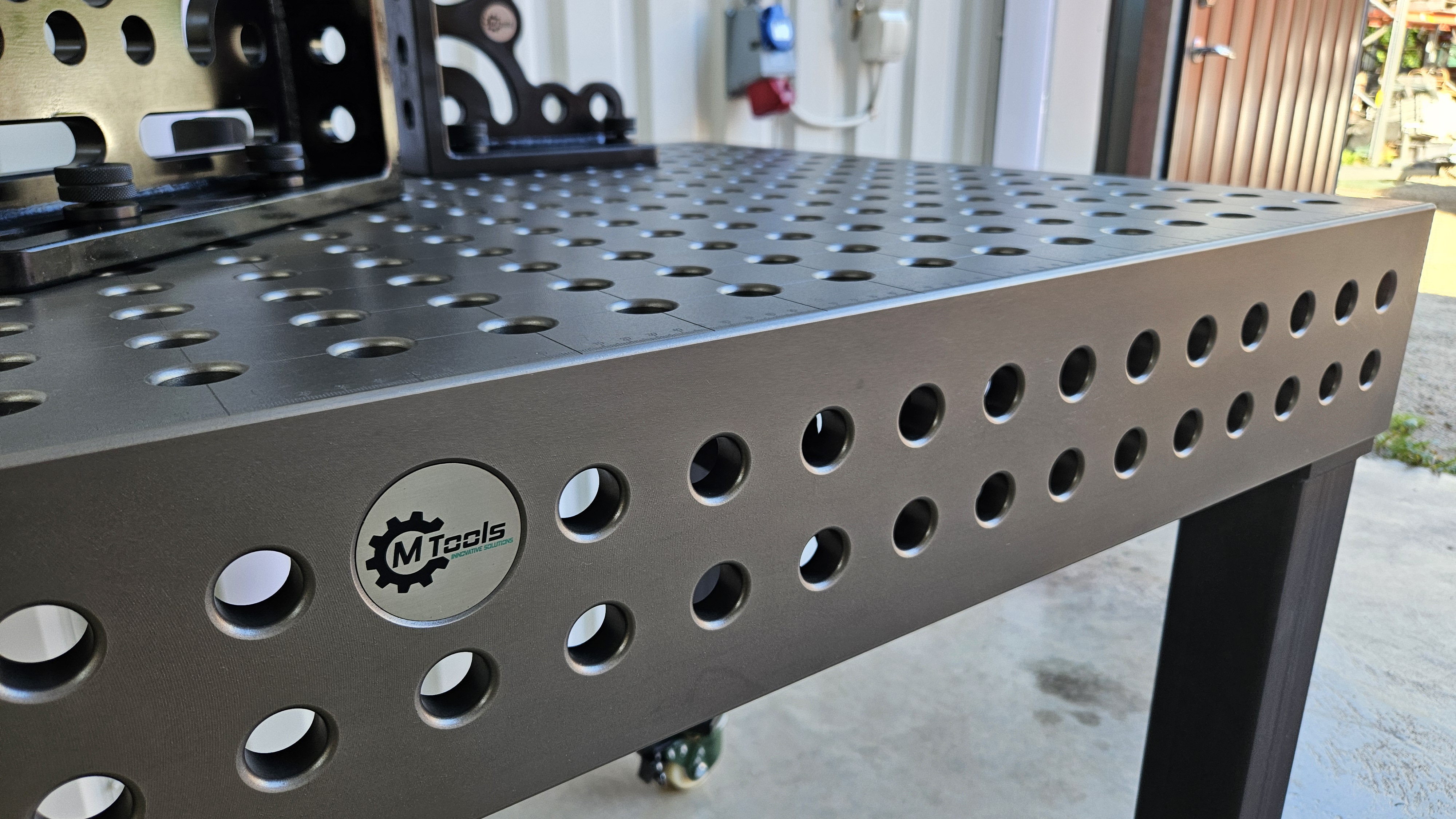

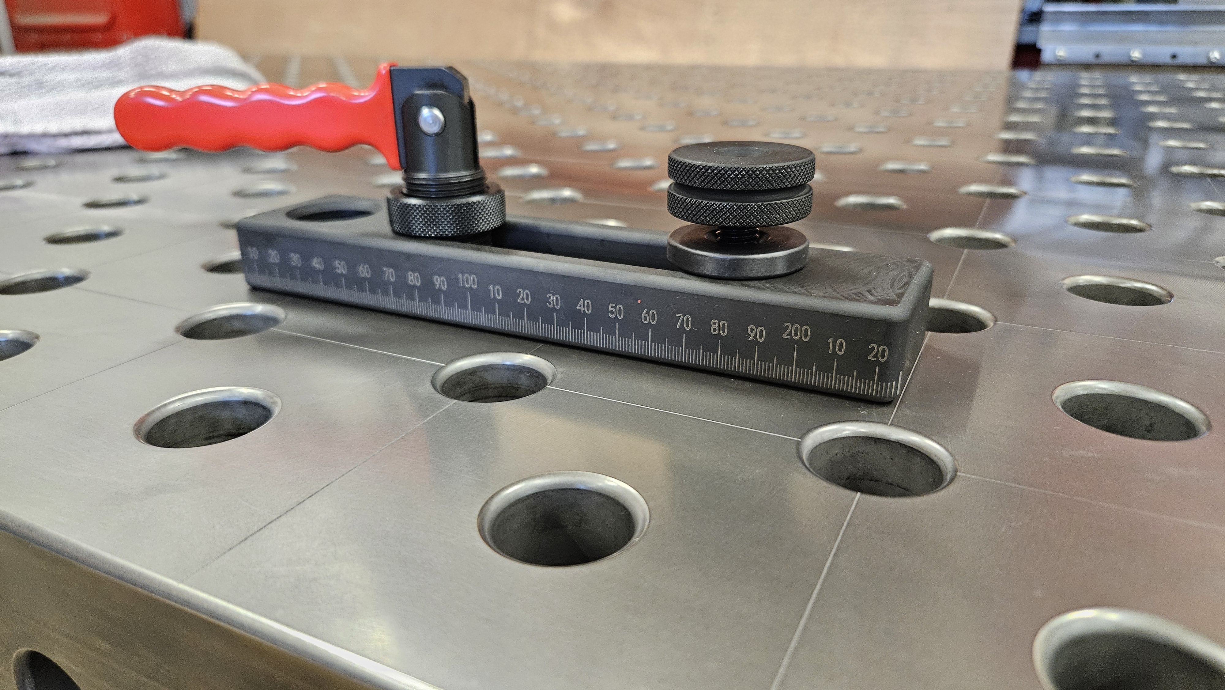

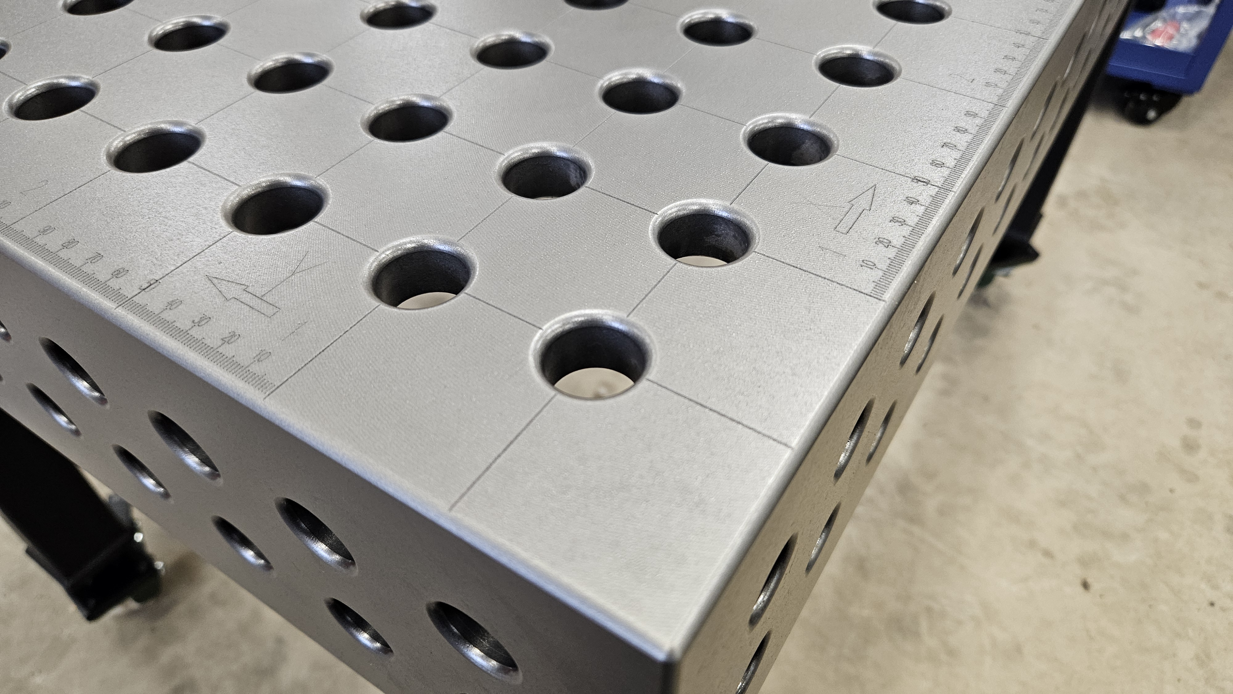

Jag har faktiskt fått hem lite intressanta prylar, svetsbord/fixturbord. Något som jag länge velat ha länge, och som jag nu har tagit fram. Har efter två år hittat en tillverkare som gör dessa med bättre finish och precision än de mest etablerade tyska borden som Demmeler och Sigmund. Admin, ok med lite marknadsföring?
Stora bordet, system 28: 2400x1200x200. 28mm hål två förskjutna cc100mm, 25mm gods i plasmanitrerhärdat verktygsstål. Lika rostskyddade som de som är svarta.
Lilla bordet, system 22: 1300x850x150. 22mm hål med cc50mm. Tillverkat i plasmanitrerhärdat segjärn (samma ytbehandling som Fireball tools kallar Dragon scale, fast utan svartrost). Detta tror jag skulle passa många garage och med lite tillbehör kan man lätt förlänga/bredda och göra lite större chassiedelar/ramar mm.
Ska bli riktigt kul att se hur byggen mm kan utvecklas med sådana bord. Blir något helt annat när man ska göra en framvagn, bakvagn, ramar, grenrör och dylikt
Dessa kommer jag använda flitigt själv, visa den som är intresserad och ta hem på beställning (finns väldigt många olika storlekar och tillbehör).
