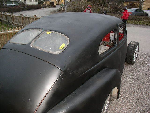

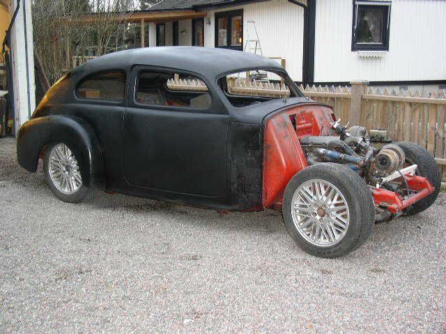

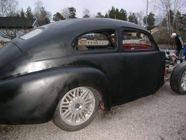

Det händer nåt..... i garaget.. oxå :D
Har lackat högersidan. Det är grovspacklat å grovlackat. Kul att få lite mer helhetsintryck jämfört med när allt är olika färger. Jag är nöjd med resultatet ! Det ska dit breddade plåtisar så att skärmarna fylls ut. Nästa steg är att göra andra sidan klar. Mitt garage är smalt så att det blir en sida i taget.
Men först ska Pv:n få frisk luft ett tag (stå ute under presenning) för jag måste riva lite i motorn på T6:an, tyvärr.
:arrow: /NXJ
