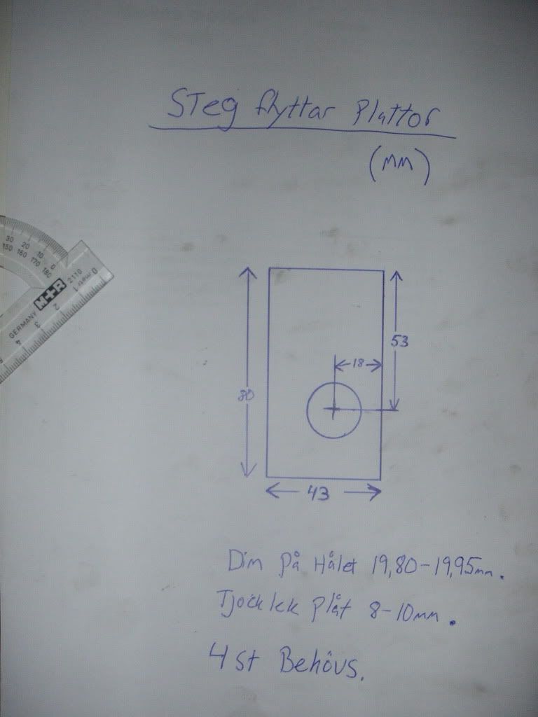

finns det någon vänlig själ där ute i landet som kan hjälpa mig att göra 4 st sånna här plattor?
de behövs för att flytta in-fästnings punkten för stegarna/bakaxeln bakåt i bilen för att den nya mellanaxeln ska rymmas.
den gamla mellan axeln visade sig slå närmare 1.0mm och jag törs inte köra med den nå mer.
problemet är att det är lite bråttom (skulle behövt dem absolut senast i mitten på nästa vecka) och sen törs jag inte fråga cnc jonas, fredde, eller teflon mats då de har hjälp mig så mycket redan :thumbright:
nån som har tillgång till bra värksta och lite tid över? jag betalar så klart.
inga mått förutom hålen är direkt formel 1 viktiga i mått bara det är inom ca 1.5mm.
värsting cad ritning som gör om så det nästan ser ut som om det vore ritat för hand.

Jens , ritningen du har lagt upp är det din slutgiltiga design ?. isaf kan jag gå till Kurt imorgon så tror jag nog han fixar fram dom där på några timmar högst.

det skulle va snällt om du hann höra med han roger, du som känner han också. jo den ska va den slutgiltiga ritningen :thumbright:

Kan fixa laserskurna delar.
Skall ha till min racebil.
Då måste jag ha mina delar i mitten på nästa vecka, det kan vara det det faller på.
Inte alltid det går så fort
