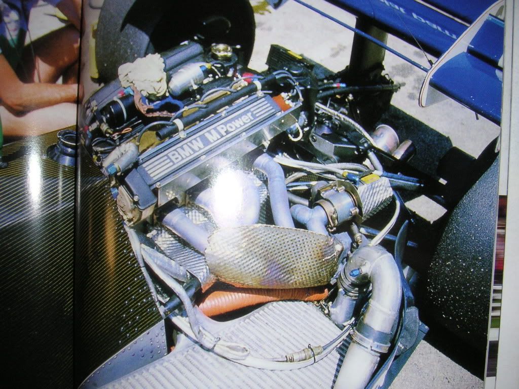

bilder från min 150 sidors F1 turbo bok "The turbo era"
BMW med rakstäld motor är lite äldre och de körde väldigt långa rör som inte kan stämma av så bra över 8000rpm tycker jag?
nyare vertion av samma motor nu mer liggande för lägre tyngd punkt och bättre för att luften runt vingar mm.
det grenröret ser ut mer att va avstämt som min räkne modell på nästa sida.
