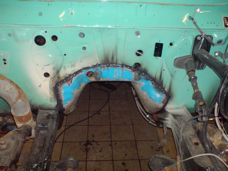

En uppdatering idag är ju att jag har svetsat i en kardantunnel plus lappat ihop lite småbitar jag skärt ut.
Sen så skulle jag kolla på stolsfästen.....
Stolarna kommer bli svinhöga om jag inte tar bort balken som går mellan tunnel och tröskel..
Det får jag alltså göra..
Hoppas det snart är premiär för att ragga i den gröna:)

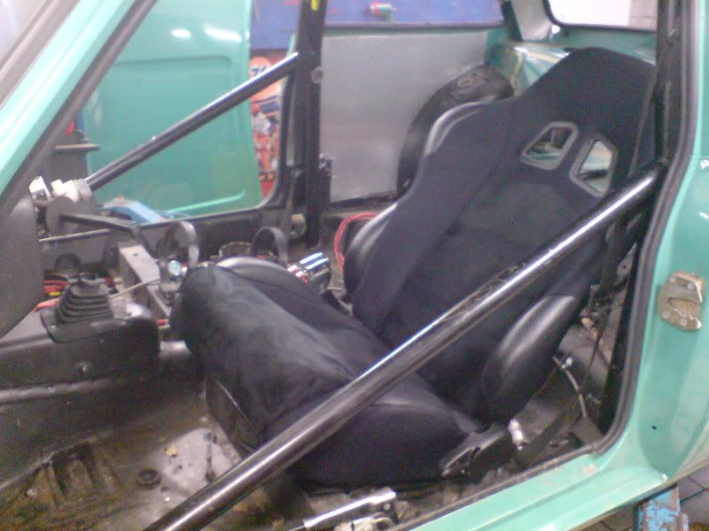

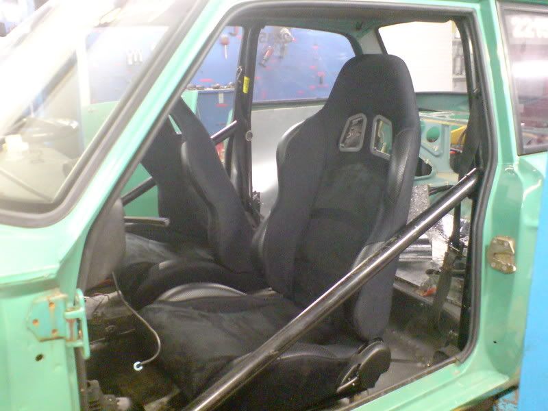

idag har det hänt mycket mer med bilen igen, känner mig helt vild.
Vill verkligen ha den att åka i, var längesen nu.
Har kapat bort balkar i golvet, letat material... fann inget material...
Letat mer material... till slut fann jag vad jag behövde och brännde i skiten.
Plockade ut allt löst skit som låg i bilen, typ lustgasslang och massa småskruv och all möjlig skit som kan hamna på ett 140 golv:)
Plockade ur bälten och fäste till baksätet från donator bilen och skröv i.
Lade i en ljuddämpnings matta i golvet under baksätet och så monterade jag två nya mattor i taket av papp modell.
måttade och krånglade med stolarna.
provsatt.... måttade igen.. provsatt... måttade igen... provsatt... svetsade
Bara passagerar stolen som skall sänkas lite i ett hörn.
Det var ett satans pill att skruva lös stolarna från deras fästen när det bara är 3-4cm mellanrum från golv till skruv.
Svor mig svart på tungan för att jag bygger så satans korkat ibland.
Men vill inte sitta i taket och köra så det fick bli så..
Ser inte ut som det hänt ett skit på bilderna kanske men det har det verkligen.
Imorgon kommer inredningen till framstolarna komma i.
Även hämtat mig en 740 främmre kardan och en främmre till 240 och en bakre 240, bara att svetsa och pussla med dom när det gäller.
Tack Knutte!!
Kommentera gärna, det håller upp byggtakten :) :thumbright:
