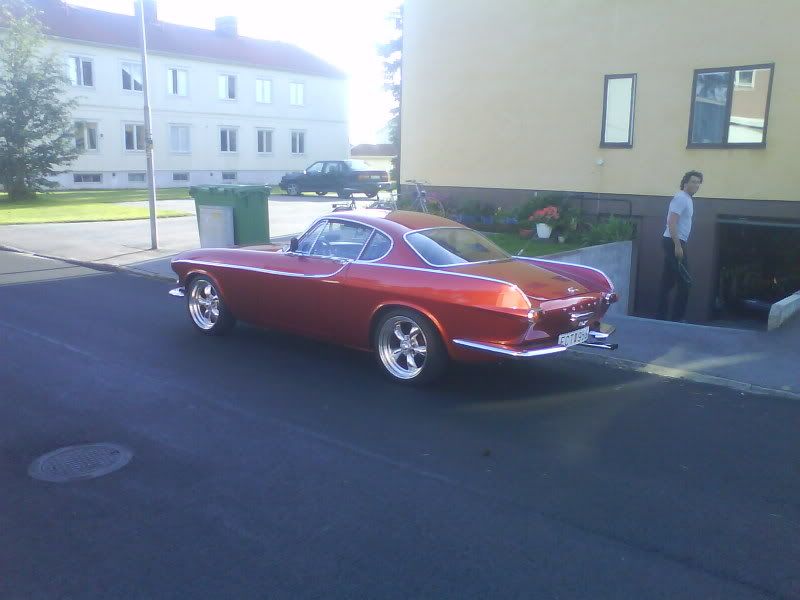

hej hoppas detta kan insperera lite grannens fina p1800.
förlåt den kassa bildkvaliten är med mobilkamera tagna

Sjukt nice bil! Dock tror jag på nån Volvo orginal-fälg i 17-18" utförande i mitt fall!
Denna gillar jag. Kommer nog inspireras lite utav denna.
