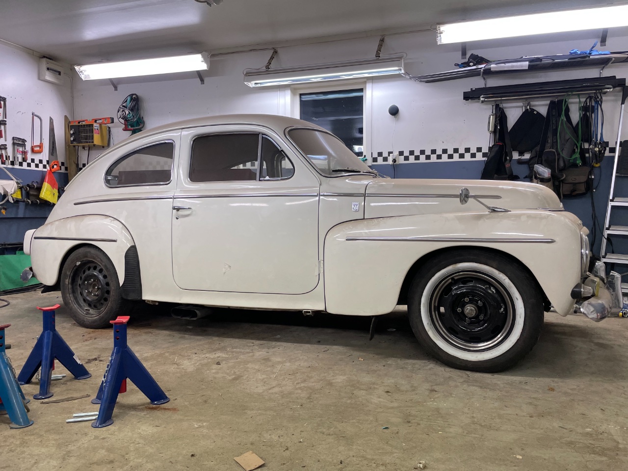

Nu står den äntligen på marken och har provat att starta den!
Bara en tvätt och städning så äre dags för en provtur! Måste dock höja den lite baktill, blev lite för lågt.

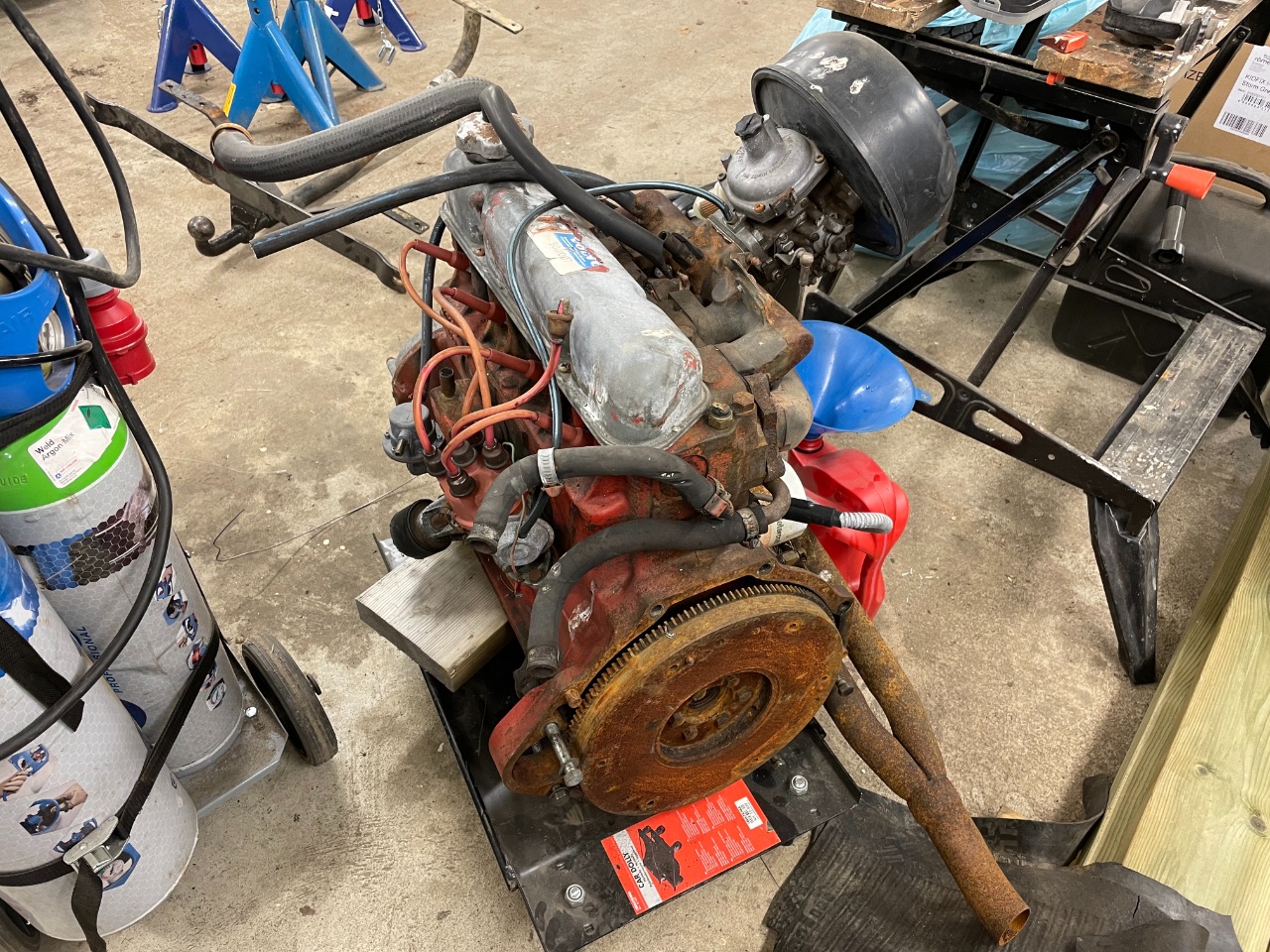

Har även hämtat hem en till motor som ja tänkte göra i ordning i vinter! Blir en bigblock!

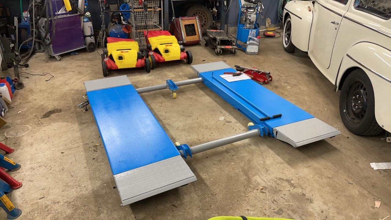

Passade på såhär lämpligt inför vinterdäckssäsongen att uppfylla en gammal pojkdröm!
Vilket lyft för garaget, hoppas på att ta skruvningen till nya höjder
Passade på att handla så lokalt de gick, hos https://bengtsbilmaskiner.se/ i övik!
