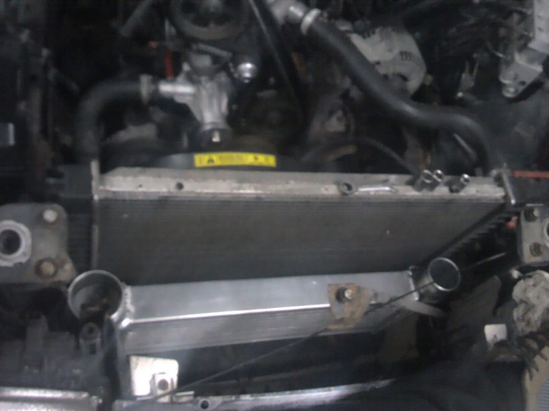

Lite dassig bild på placeringen av den nya intercoolern som Fredde (vit PV) svetsat ihop åt mig

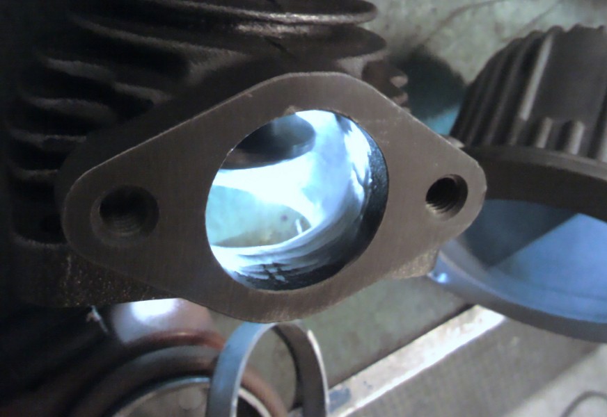

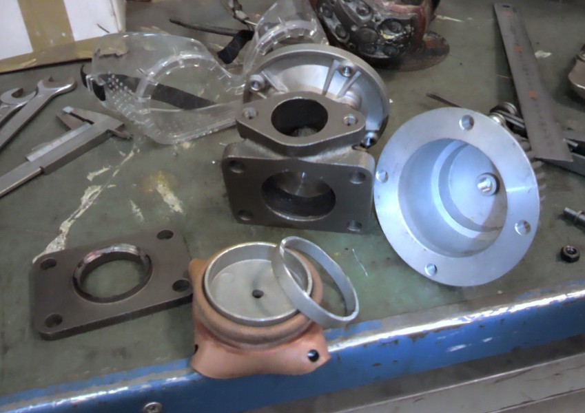

Jag portade upp wastegate-huset en hel del, tragiskt flöde på låga lyft om man inte fixar det
Även klockan var lite dumt konstruerad, skålen som är fjädersäte ovanför membranet har en allt för hög kant som den bottnade i klockan med, bort med 10 mm av den så bottnar fjädern istället mååånga millimeter högre upp.

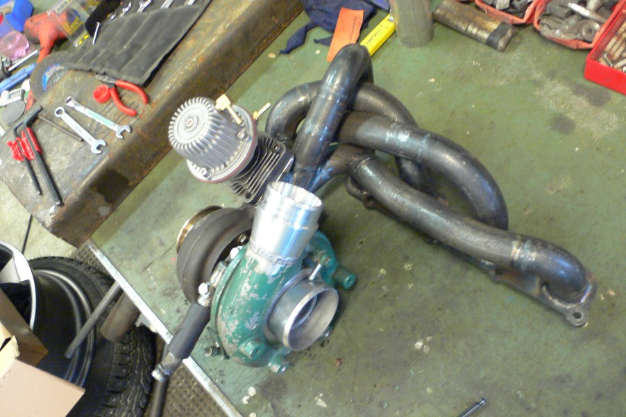

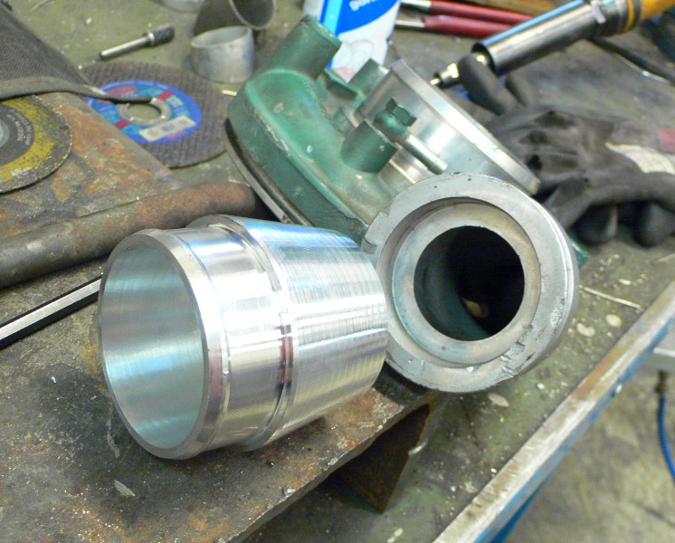

Någon sorts V-band satt på turbon från början, antagligen med en konande stos som möter upp bra men den följde inte med turbon så klart, det blev att svarva en slang-anslutning och smälta fast den istället.
Grenröret punktat
Helsvetsat, redo för test-montering

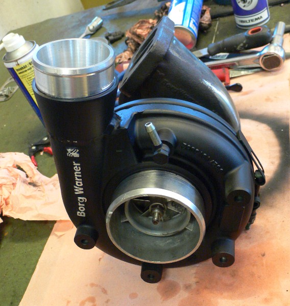

Turbon var inte ny, men verkar göra ett utmärkt jobb än så länge. Efter en snabb rengöring av lager och axel, och snyggat till kompressor-vingarna närmast inloppet så blev den riktigt presentabel!

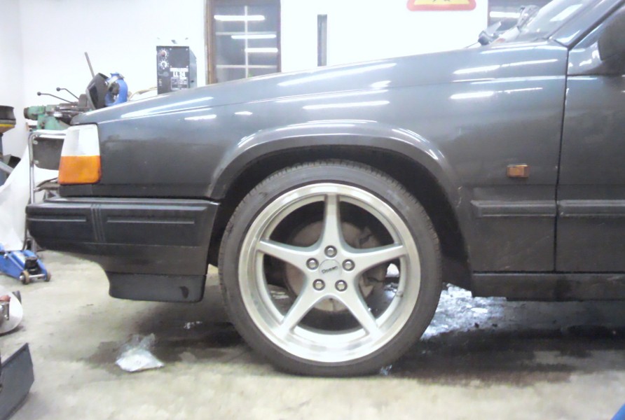

Sminka en gris kan man, tänk vad rätt fälg kan göra med en kantig bil!
