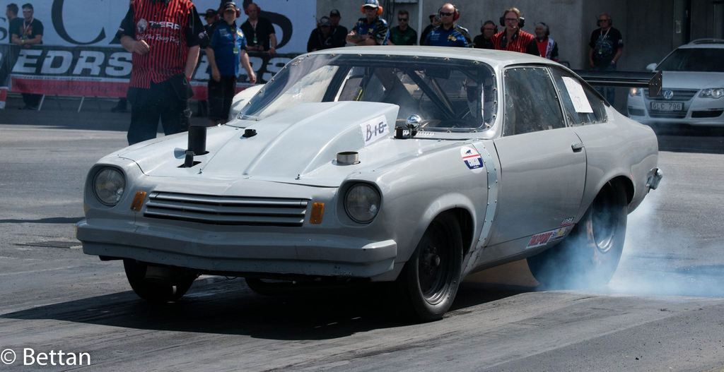

Jens vidare till söndagens elimineringar ..regnigt mest hela dagen i Tierp men lite blev det kört på eftermiddagen/kvällen iaf ..
http://www.nitroz.se/motorny/resultat/2 ... inator.gif
mer info här : http://www.eurodragstereventcoverage.co ... efault.asp

Re: Jensas B18 comp Vega. (Tierp EM med B18:n!)
Hittade en idolbild på Eurodragster.com

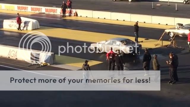

En liten värmande filmsnutt
http://vid971.photobucket.com/albums/ae ... gvzidp.mp4

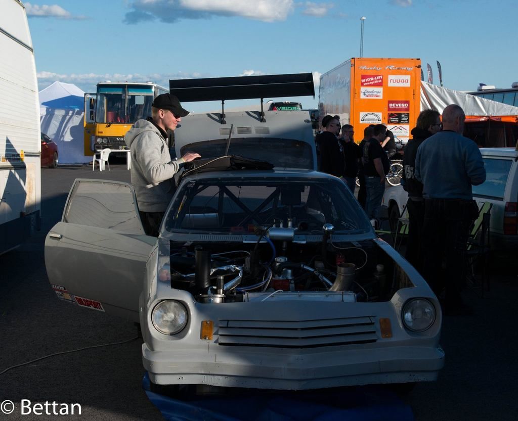

Hej här kommer en kort rapport från tierp resan.
feber och 38.3 i feber till en början men piggnade till då tävlingarna började. hade några mindre anmärkningar på bilen i besiktningen men kunde fixas på plats med JP:s rullande Simpson shop
kval runda 1 missa jag och i andra rundan så gick den fet med ca 0.74 lambda större delen av repan och med ca 2.1 bar laddtryck kördes 10.4 sek ungefär med en dålig 60 fot
runda 3 hade jag snålat ned lambdan lite men fortfarande fet men tiden vart bättre ca 10.22 nått. sd 036 ca 2.08bar
till vända 4 va lambdan rätt och det vart en liten putsning på mitt förra bästa med 10.06. 2.18 bar ladd/1.5bar avgas (sd57)
kval runda 5 (log SD065) lite mer laddtryck ca 2.25bar ladd/1.5bar avgastryck = den efterlängtade nian med ca 9.98 nått och 217 km/t och 0.33 under index
första eliminerings rundan mot "under pressure" camaron som va kval 2:a eller nått sånt. där trodde jag att jag förlorat då han bromsade förbi mig kraftigt och vann med ca 15-20 meter, men han hade nog blivit lite stressad då han stog och väntade ca 3 sekunder i starten och röd lyktade. (log SD074) ca 2.30bar ladd
sen vart det mest regn och krascher
men vi är nöjda med helgen då vi fått köra nian och sen tagit sig vidare en runda och plockat med sig en del poäng i sm serien som fortsätter i fällfors om en månad ungefär.
jag är lite besviken över 60 foten som va rekord dålig men det beror nog på de högre däcken som inte riktigt B18 orkar med i starten ca 0.55 bar tryck i dem?? men framöver om jag får upp vridet i starten kanske de blir bättre? ca 1.45 sek och jag som bruka ha 1.30 med B20 ska kolla vad jag hade i fjol i fällfors med de andra däcken. jag hade ovanligt hög avgastemp också upp mot 1000grader C vid mål på alla repor? men ska kolla givaren.
mvh jens och stallchefen erik "stövarn"
