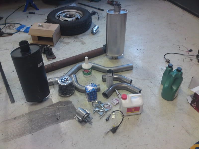

Ja lite pics. handlade på mig lite bra att ha saker.
Avgassystemet vart 2,5" och bilen låter knappt ett skit skööönt.

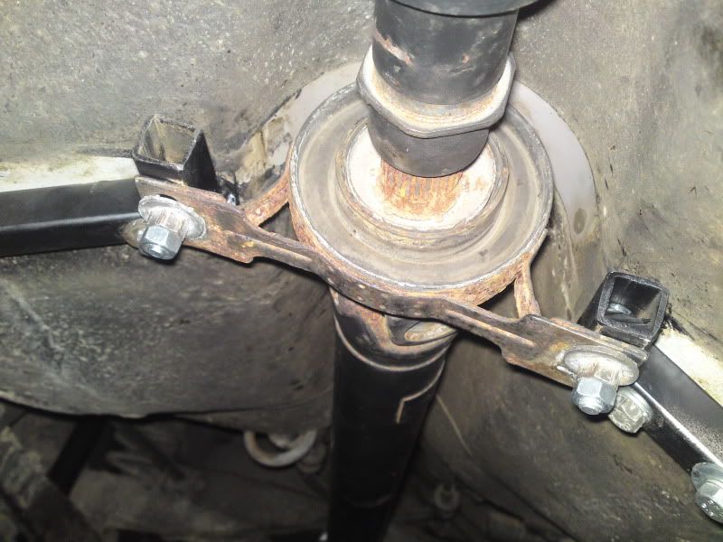

Hur lösa kardan?????
Jo svarva en adapter såklart.
Stödlagret.
