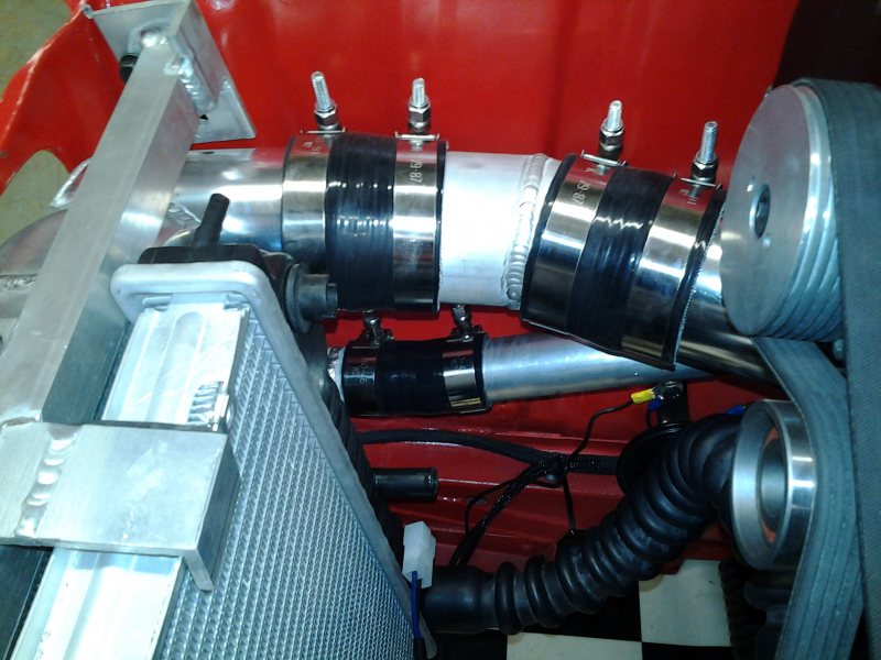

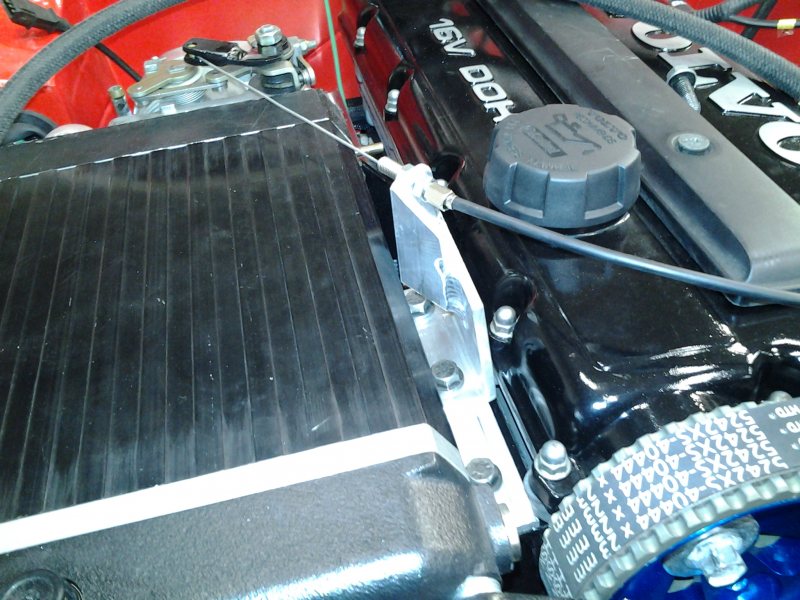

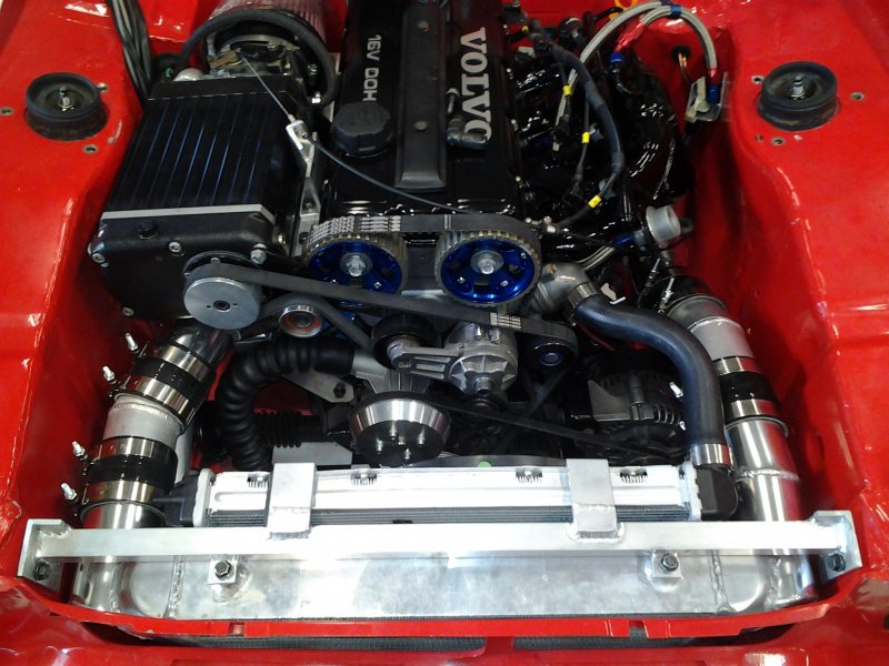

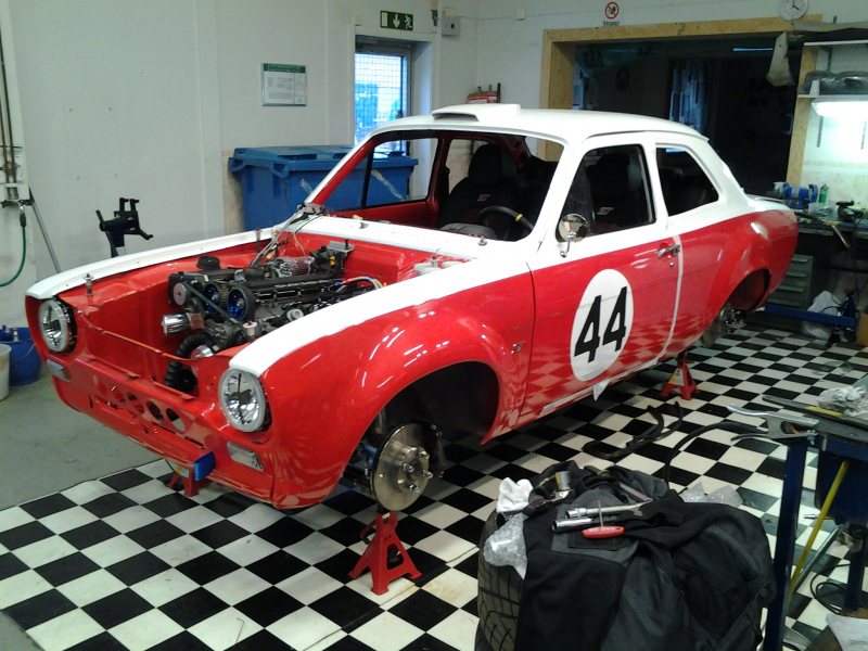

En liten uppdatering.
Med min dotter Emelie som expertmekaniker har det flytit på bra!!
Gaslänkaget är klart med vajer mm.
Bränsletanken är läcktestad och godkänd.

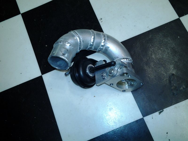

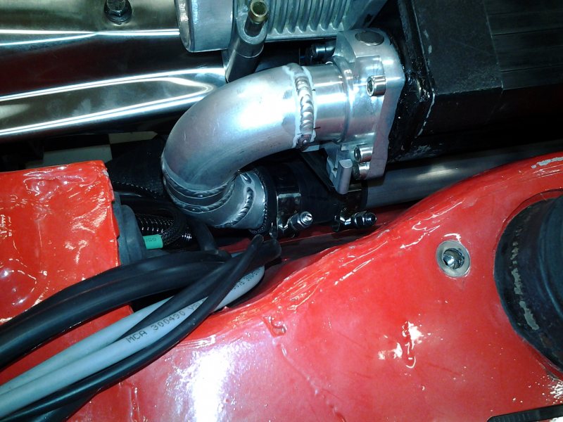

Bypassventilen har jag svetsat på lite "makaroner" på, då slanganslutning inte fick plats.

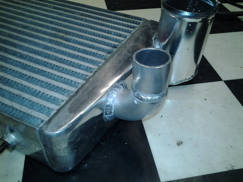

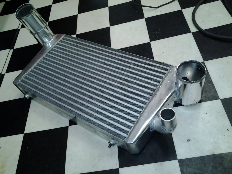

Intercoolern är uppdaterad med en 40mm anslutning "makaron" som ansluts till bypassventilen.
Vaccumslangen till bypassen är kopplad till spjällhuset "slangen över luftfiltret".
3" Tryck/vaccum rören från kompressorn till insuget har jag svetsat i 3mm alu med 15mm glepa mellan alurören och siliconeslang över med rostfria klammer, så flexet borde bli minimalt.

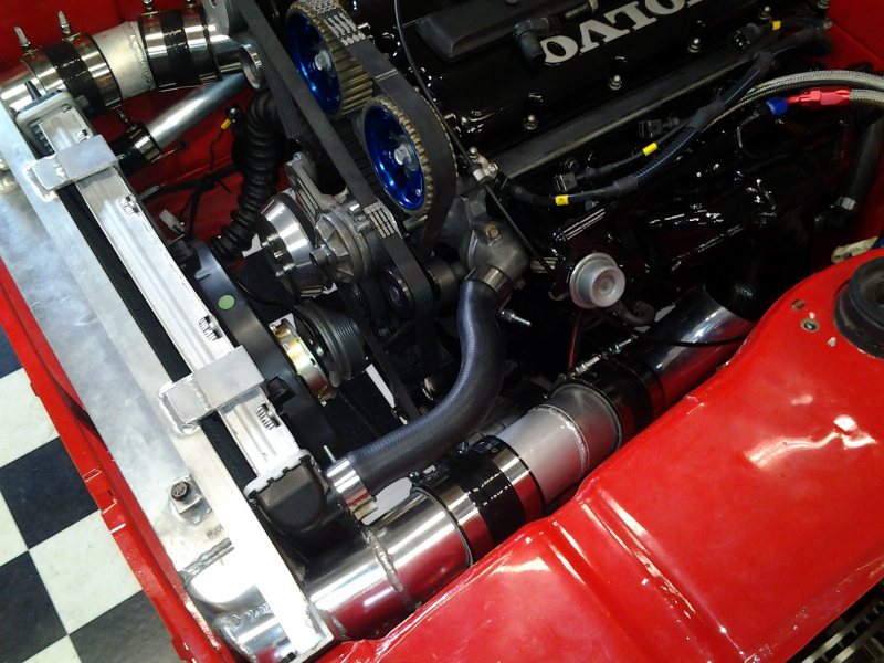

Genomföringarna för kylarvatten till värmepaketet är nu förstärkt med 4lagers siliconeslang över den vanliga slangen.
Oljan i bakaxeln fylldes med castrol LSD 90.
Motorn fyllde jag med Redline 30WT raceoil.
Blingat till motorn med ballt blå justerbara kamdrev.

Det ser riktigt bra ut Micke! Snart redo för uppstart, bromsning o bilen klar att köra med i vår sen? Perfekt!

Hoppas bara att du inte får problem med slangen till vattenpumpen... den ser misstänkt ut som en okq8 slang.. väl beprövad "nödslang" och har fått utstå ett antal svordommar genom åren...
Om det är en metallfjäder som ligger lös innuti slangen så kan den funka bättre.. om inte, kasta bort den.
Gustav Sundberg
Re: Ford Escort MK1- 16v kompressor
TotalkassaGustav skrev:Snyggt!
Hoppas bara att du inte får problem med slangen till vattenpumpen... den ser misstänkt ut som en okq8 slang.. väl beprövad "nödslang" och har fått utstå ett antal svordommar genom åren...Om det är en metallfjäder som ligger lös innuti slangen så kan den funka bättre.. om inte, kasta bort den.
Tydligen så förutom att de kan explodera så stör de flödet i kylsystemet
Dessutom är dom fula
Jag tycker också de är ganska fula, skulle köra med Volvo original slangar ist. KG har bl.a.
