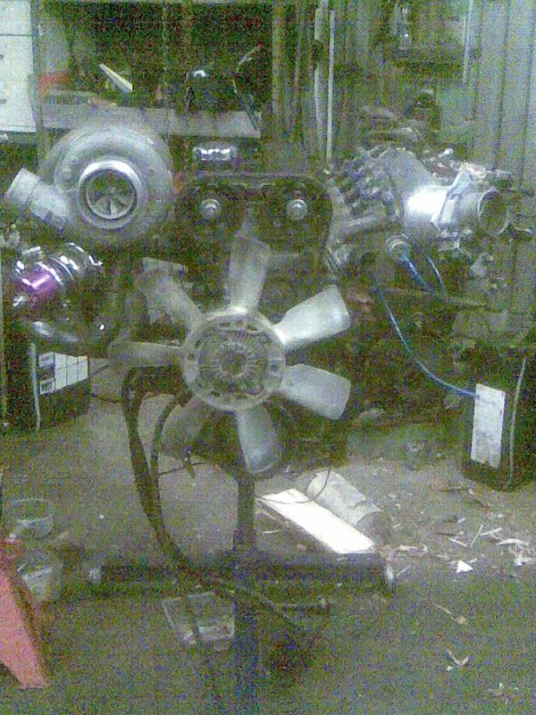

Nu har man byggt ihop nya motorn inför sommarn, Det blev b23 den här gången, messt för att få lite högre komp än va det var med b21an.
monterade även dom omslipade kammarna.
ny turbo blev det ochså en hx50 med 25ans avgashus vilket är lite väl stort men jag ska skaffa ett mindre hus till den senare.
Det enda jag har ågren över är om man skulle köpt en högflödes oljepump och monterat nu när motorn ändå är lös.

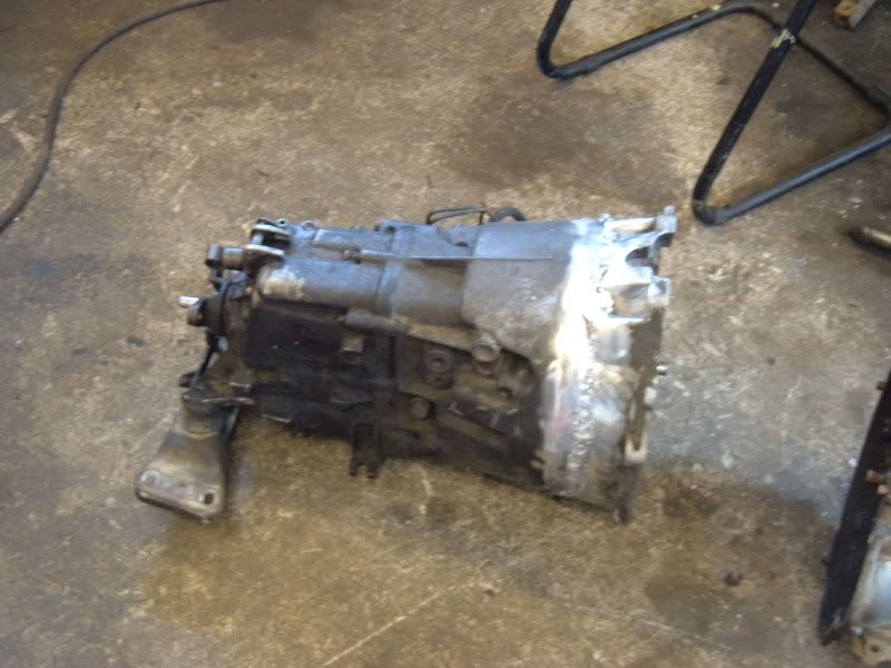

jo jag har en bmw 525tds låda som är isärkapad och ska ihop med en volvosprängkåpa, bara själva svetsfogen som saknas just nu. Blir en 618 tryckplatta till det som tydligen ska palla 700nm med sinter. Då kanske man kan börja ställa på laddet lite igen.

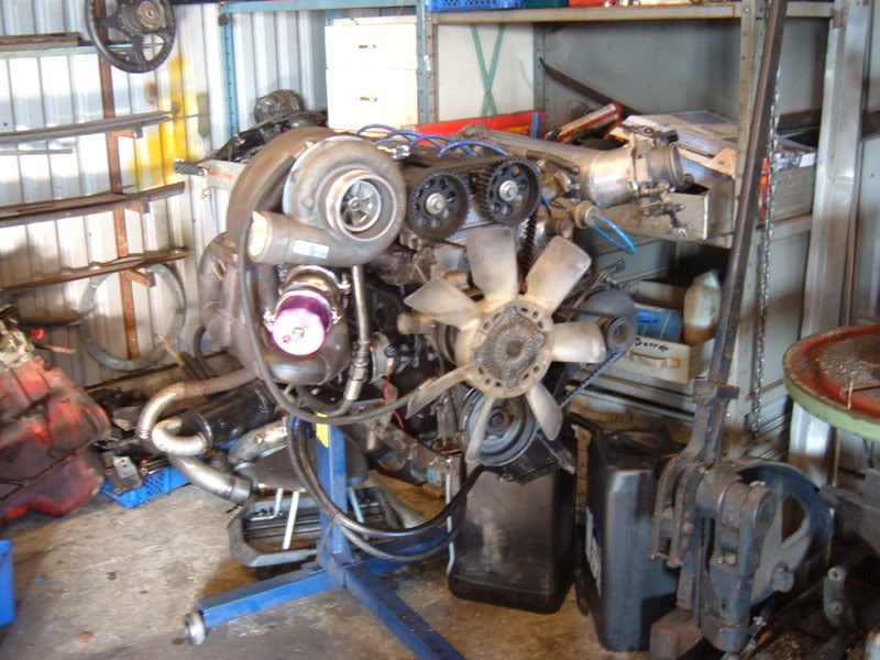

Nu har motorbytet alltså börjat, blir lite ombyggnationer pga bmw lådan men det ska nog inte va nå bekymmer.
Min omsvettsade låda, inte direkt högglanspolerad men funkar nog ändå
å motorn just innan insättning
fan va härligt å bli klar innan sommaren, inte ofta det händer. Nu kanske man har tid å fixa lite väghållning å sånt. ska bli kul å se om man hinner få nått ladd innan varvstopp med denna turbo. Har även beställt delar till ett nytt insug, dom är ju så satans små orginalrunnersarna så då kanske den blir lite mer varvvillig.
