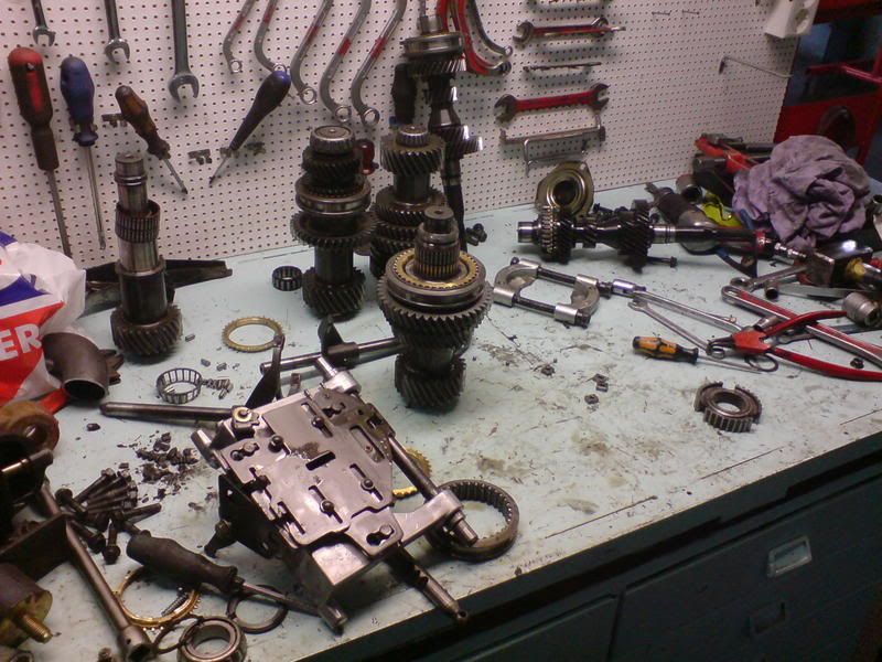

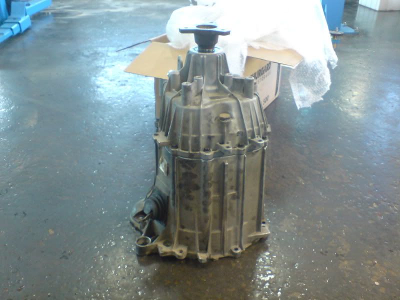

Har plockat ihop en hyffsat fräsch m90låda idag till bilen:)
finns bilder med hinner inte lägga in dom.

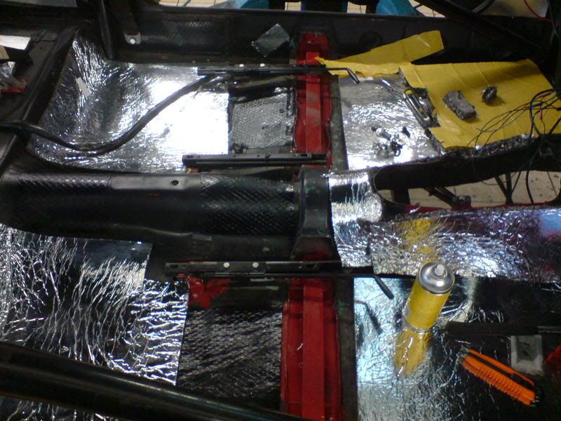

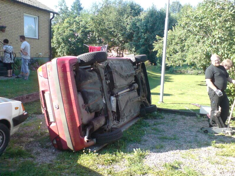

Vi gjorde så här:
fick loss denna:
gick in i garaget och svetsade och slipade, till slut fick golvet detta:
Sen blev detta :
till detta :)
Till sist så såg det ut så i baksadel:)
Sen fick jag i motor och låda :thumbright:

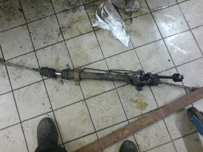

HAHA ett fel märktes innan det uppenbarligen blev ett problem..
Man kan inte ta en styrväxel som sitter bakom hjulcentrum och sätta den framför hjulcentrum.
Då styr det åt motsatt håll mot vad man gör på ratten.
Skiiiiiiiiit..
Får åka till skroten och rota i hyllorna efter en bra servostyrväxel...

Tommy Luhr skrev:HAHA ett fel märktes innan det uppenbarligen blev ett problem..
Skiiiiiiiiit..
detaljer :wink:
Skiiiiiiiiit..
Du är i gott sällskap , många som gått på den niten.

Tog mig 3 timmar att förklara det för en hotrodbyggare i garaget. Då visade jag till och med det för honom med en kuggstång och hans framvagn. Men det gick inte in. Så du verkar lära dig snabbare.
Skiiiiiiiiit..
ÄH Det där är bara en vanesak :roll:
I vårt garage kallas det Pierrestyrning :)
MVH Mats

Har en kille i vårt garage som gjorde samma sak på en porsche. Lite hawaii de där :D

haha att detta var så vanligt då:)
kände mig som en åsna när jag kom på det igår.
Efter jag gjort ett fäste på styrväxeln och skulle bara svetsa på den.
men men.
Skall kolla på bmw 3-serie idag får vi se:)

2 en bmw e36 (3serie) styrväxel med bmw 323 rattstångs delar och knutar från en 1502 :shock: funkade kanon.
