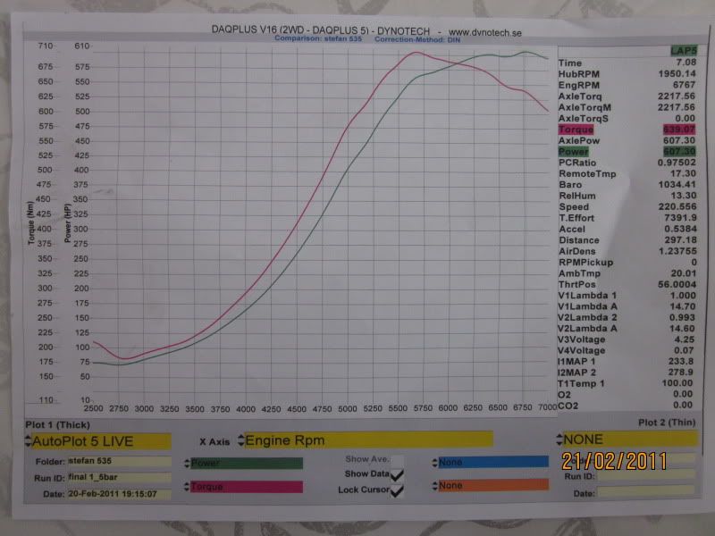

Tackar!
Så här ser diagrammet ut:

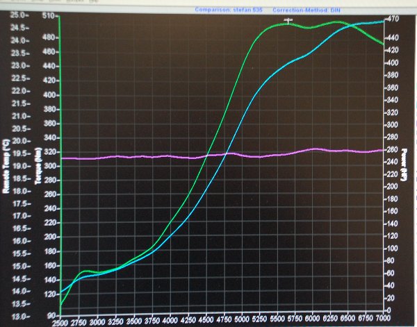

Rätt ok på 1.33 bar laddtryck.
Det var ca 470-480 whp på grundladd 0.75 bar.

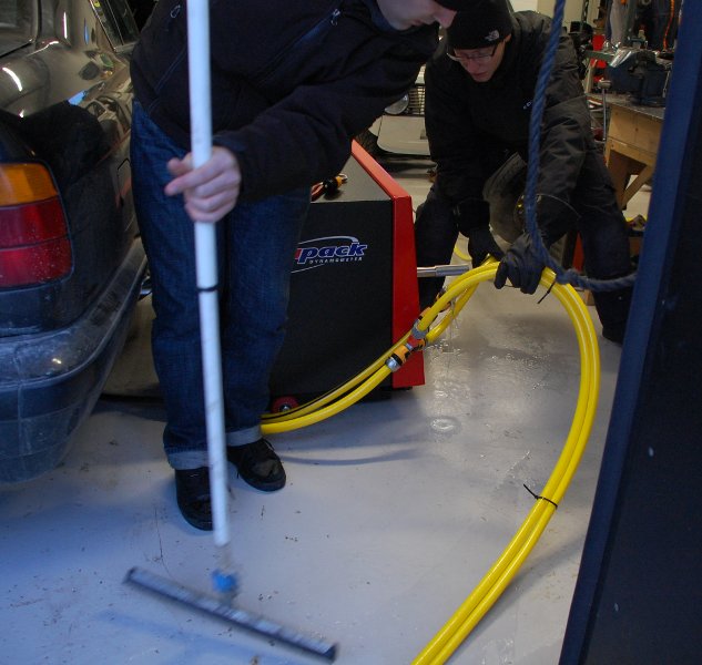

Vi hade lite vattenläckage i början
Många snillen spekulerar över varför, det löste sig

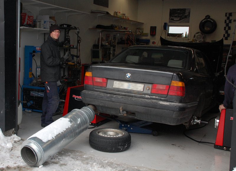

Så här såg motorpaketet ut under bromsningen, kul att luftfiltret inte var någon bromskloss.
Nöjd ägare

Ja den svarade bra på tryck med tanke på att det ändå är mappat på 95okt. Sedan sjuker laddtrycket på varv, den peakar på 1.5bar på vridmax och sjuker på varv. Vilket har två anledningar, laddtrycket är 2ggr grundfjädertryck sedan finns det inte jättemycket effekt kvar av kompressorn att ge.

Grattis till effekten, fin ökning av effekten från 4k och uppåt. Perfekt vintersläde.

Grattis, till riktigt bra effekt speciellt med tanke på att det är på 95 Oktan, bra jobbat
På min Bi-Turbo börjar momentet dala precis där det börjar stiga som mest på denna, snacka om olika koncept på samma motor......
