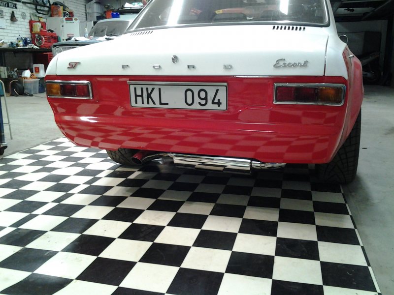

Även om jag halverat kupé volymen så räckte det ändå inte riktigt till för att det ska vara njutbart att åka längre sträckor i bilen utan kåpor. Så jag gav mig på avgassystemet.

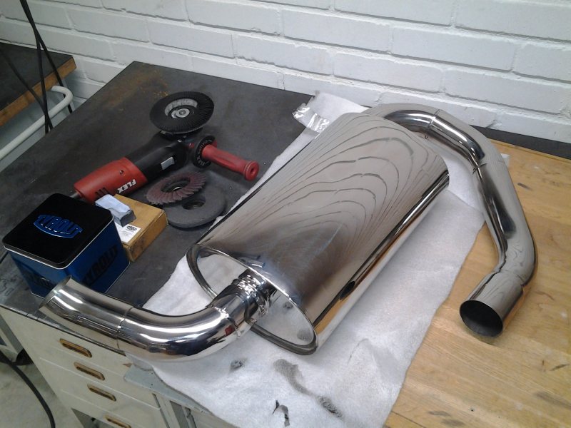

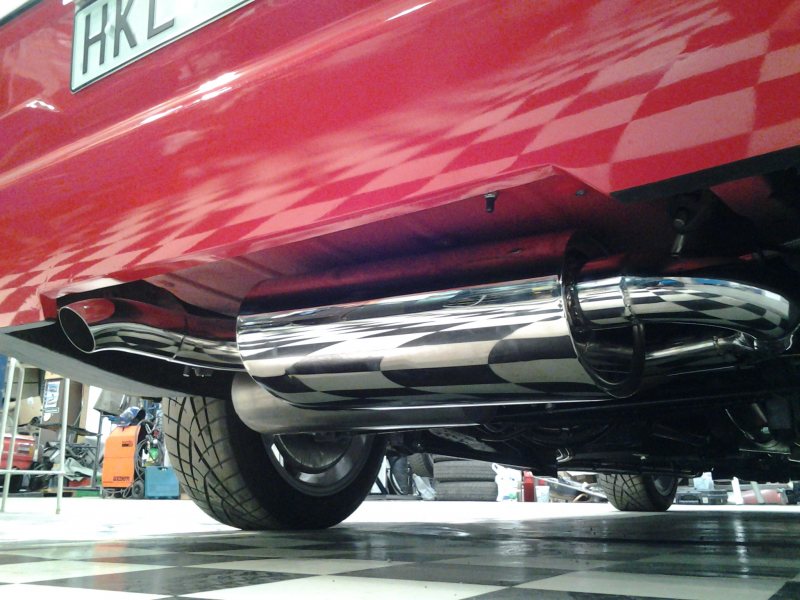

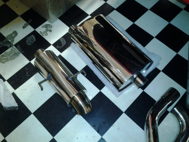

rostfria system kan ju få lite skarpt ljud och denna är inget undantag. Med endast en "fullflödes U dämpare" och en raktigenom japps dämpare med 3,5" utblås var jag inte nöjd. Demonterade jappsdämparen och provmonterade en svart 300mm Simons dämpare på samma plats endast för att höra om det skulle bli någon skillnad. Kanske 15-20% lägre avgasljus på tomgång men gasade man "utan belastning i garaget" var det knappt någon skillnad alls. Så jag beslutade att jag inte orkade chansa att köpa en större rostfri "raktigenom" dämpare för att högst troligt bli missnöjd. Så jag gjorde något som jag aldrig tidigare gjort...
Jag offrade några få hästar för komfortens skull.... Snacka om att man börjar vara gubbe...
Dämparen är en sk. triflow dämpare från rakarör och är den dämpare som är "enl. säljaren" mycket effektiv men kan skapa lite mottryck vid höga flöden- Efter ett par timmars polering och montering bröt jag igång den....... Lät som en standard volvo 940GL på tomgång.. Klart effektiv!!
Med lite varv kom ändå den rostfria klangen fram, men i en helt ny, behagligare tappning.
Ljudvolymen inne i bilen har nu reducerats med kanske 70% från första provkörningen. Nu bör jag nog kunna njuta av bilen även till och från banan.

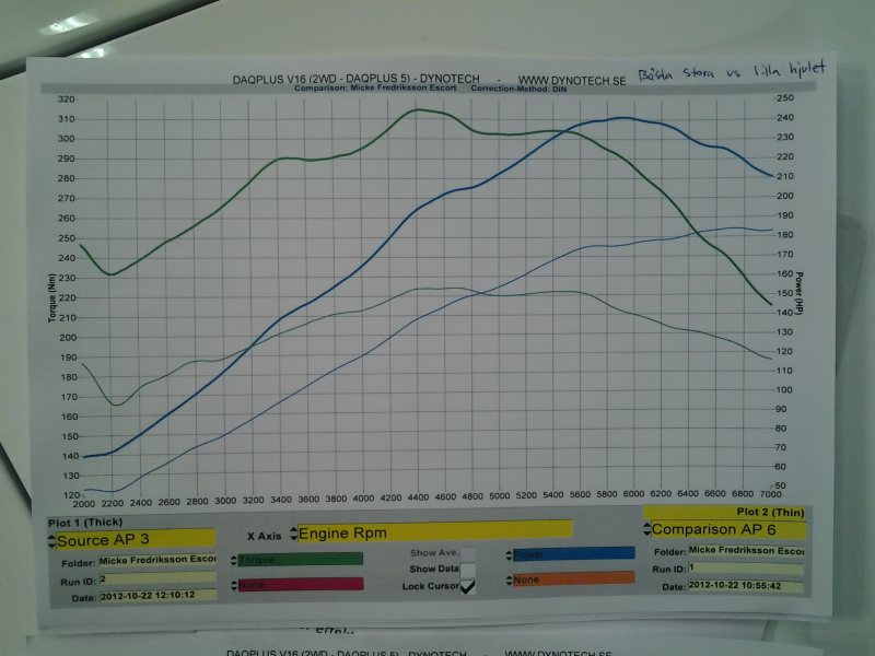

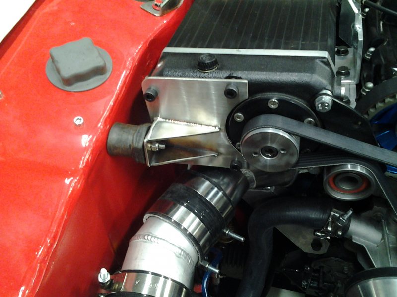

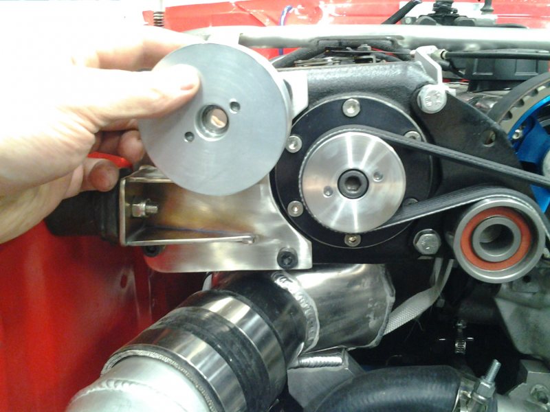

Passade också på att byta remhjul på kompressorn till en med lite mer behagligt laddtryck.
från 0,55bar till 1,2bar gav nära 70 hjul hkr till. Karaktären på motorn förvandlas snabbt från jättepösig och ointresserad till lite mer "PÅ" med ett helt annat gassvar. Eftersom motorn även justerades till med denna remskiva hos robban på dynotech, så är ju även den mappningen klar. Som bonus så får man nu det grymt sköna kompressor tjutet när man pedalar i.
Vad som kanske bör noteras är att jag hade för lång rem till kompressorn vid bromsningen vilket resulterade i att remsträckaren bottnade vid 5500rpm och remmen gav ifrån sig ett mystiskt väsande och applicerade en fin gummirand på innerskärmen.. Den slirade kan man ju också säga.
Nu är det felet avhjälpt med en 15mm kortare rem. Man hör verkligen skillnad från förra remmen då motorn ilsknar till ordentligt på slutet vilket den inte gjorde förrut.
Rimligtvis borde den ge mellan 250 och 260 hjul hkr om den följer samma utveckling som med den andra remskivan. Enligt specarna borde kompressorn nu själa ca 40-45hkr från vevaxeln, vilket borde i sin tur betyda att motorn måste utveckla ca 320-330hkr i sig.

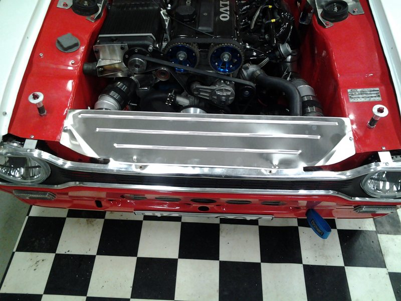

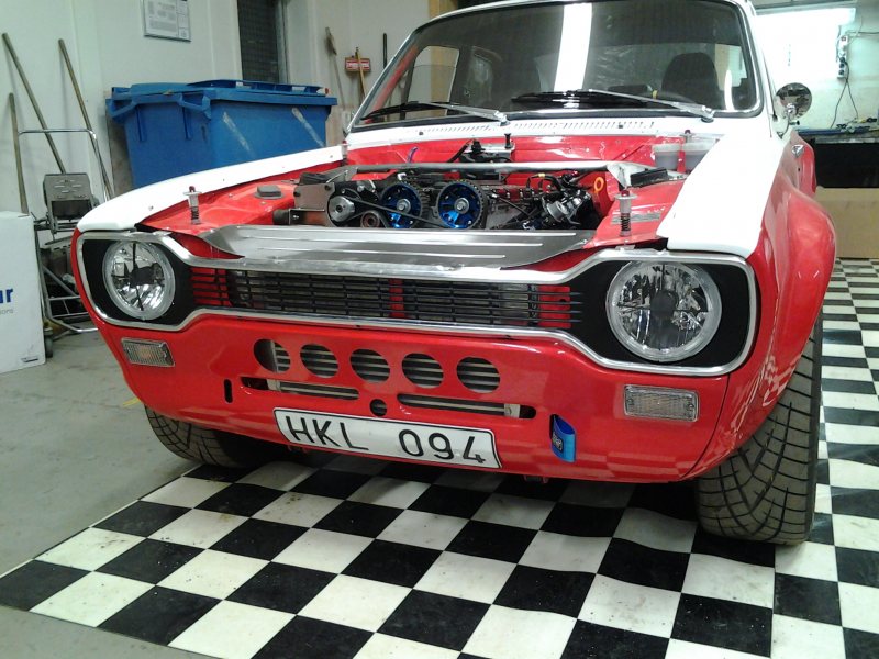

En till liten uppdatering är en kylarmaskering i borstat rostfritt som förbättrar luftflödet genom kylarna + att det ser lite skojigare ut. Den risiga beggade grillen har fått sig en omgång med rikthammaren och färg burken. Långt ifrån perfekt men nu tar den iaf inte ner helhetsintrycket på samma sätt.

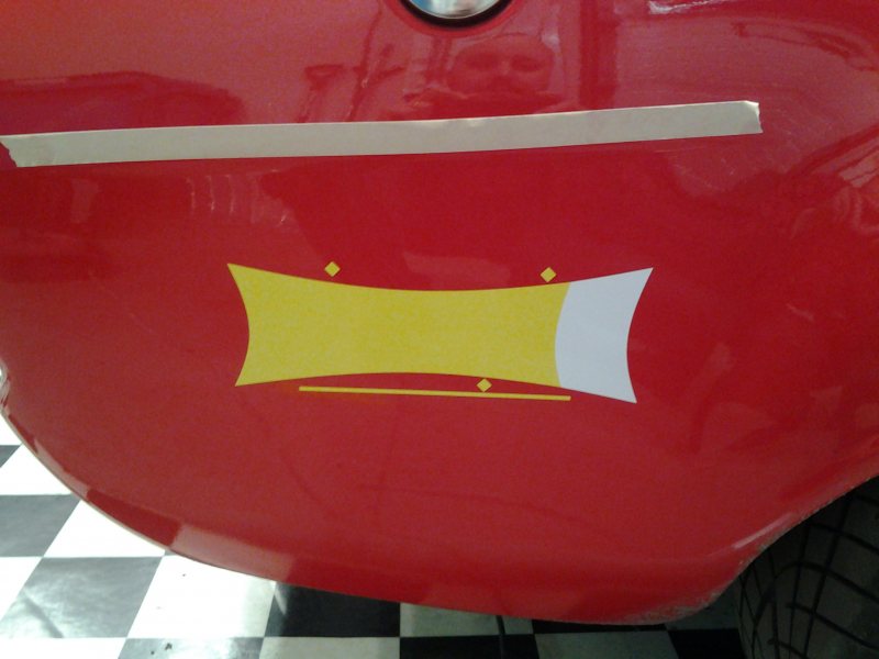

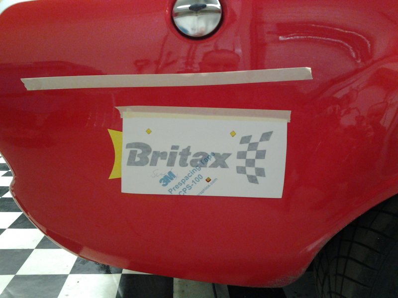

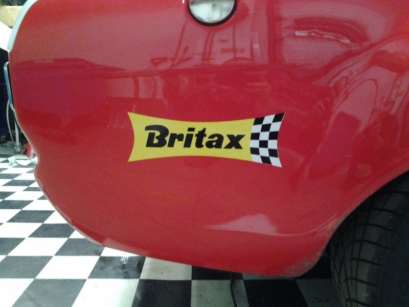

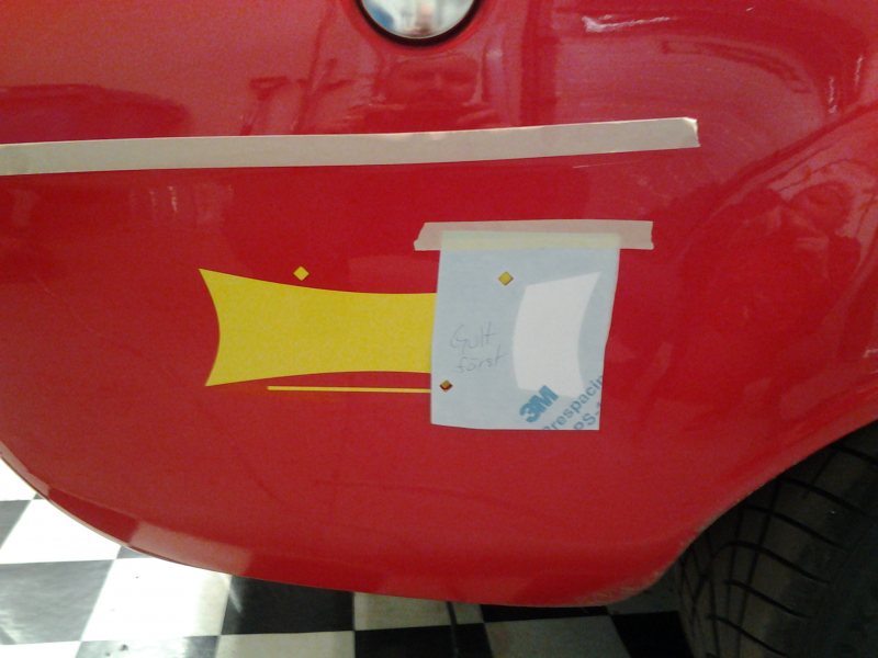

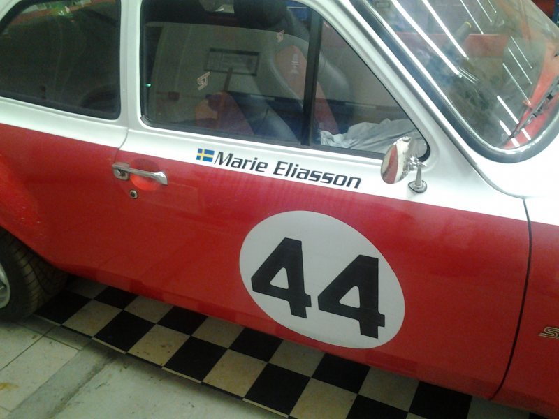

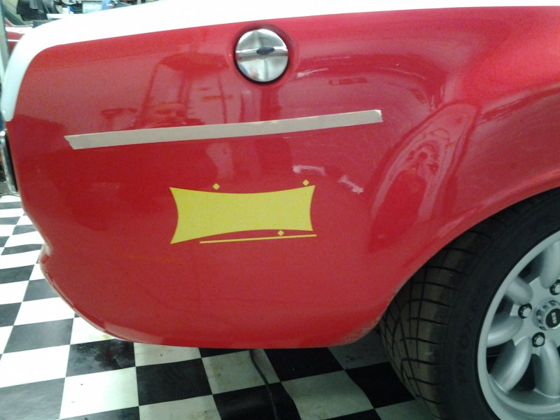

Tänkte skoja till det lite med lite klibbor. Redan från början har jag kollat på Alan Mann racing escortarna när jag valde lackeringen. Eftersom min bil känns lite modernare rakt igenom bytte jag ut guldfärgen mot vit. Så jag tänkte återskapa lite av 1968 racing känslan med lite klibbor. Inte alls identiska men i samma anda som sagt.. Fortfarande saknas det några som inte kommit än.
Självklart måste man ha en co-driver till och från korvmojen
Skitkul tyckte jag.. Marie hade en annan åsikt...

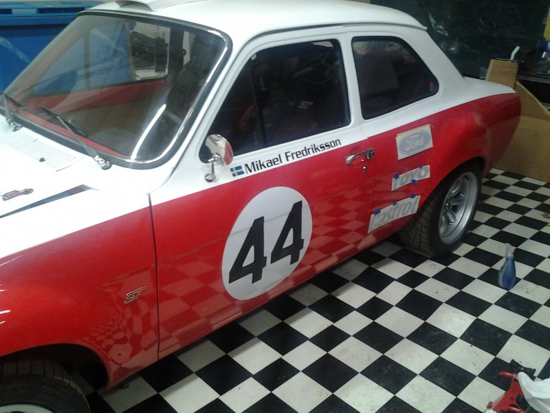

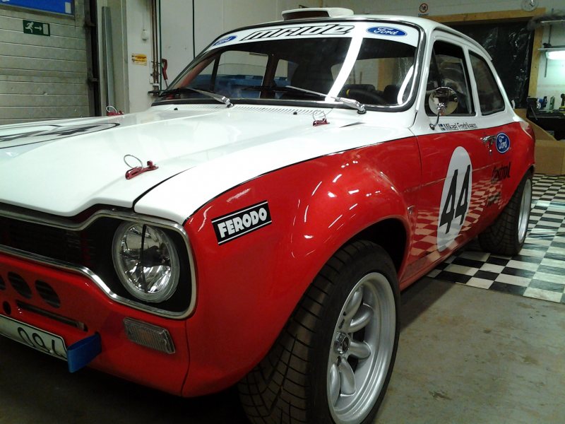

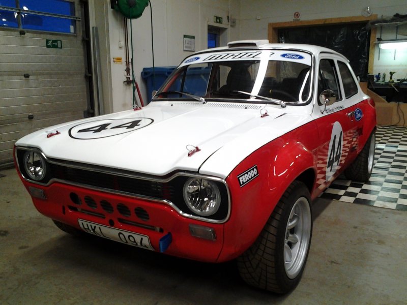

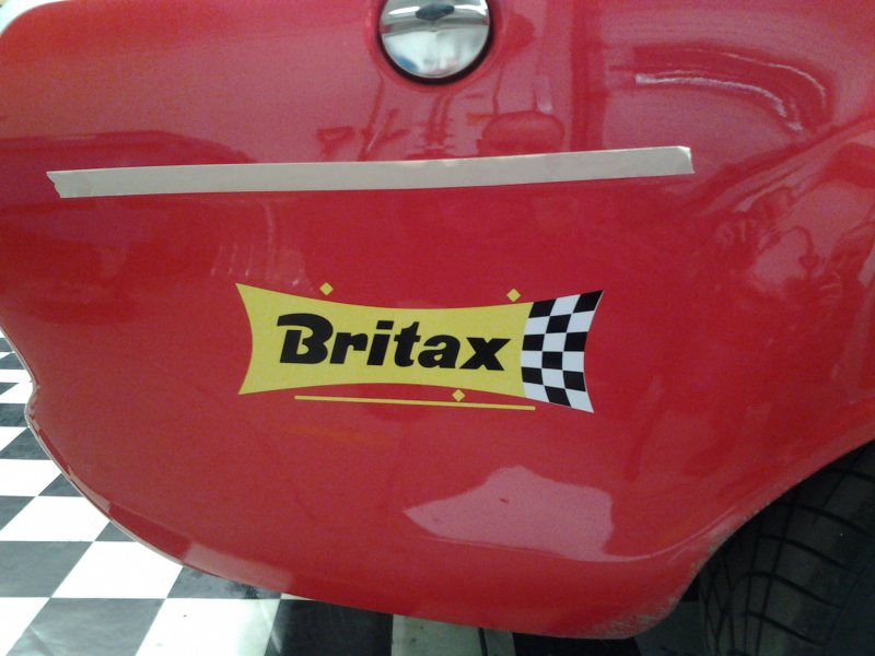

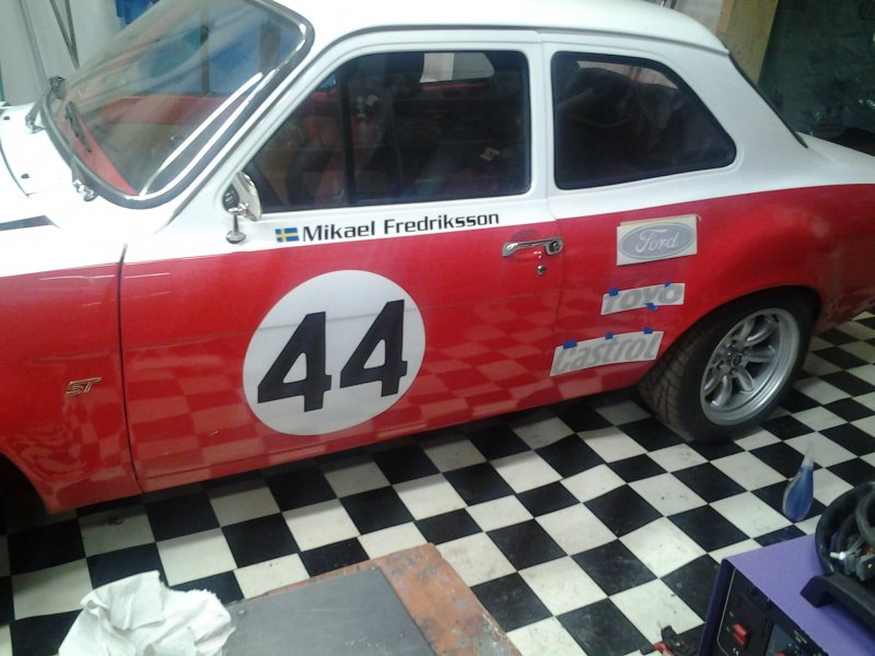

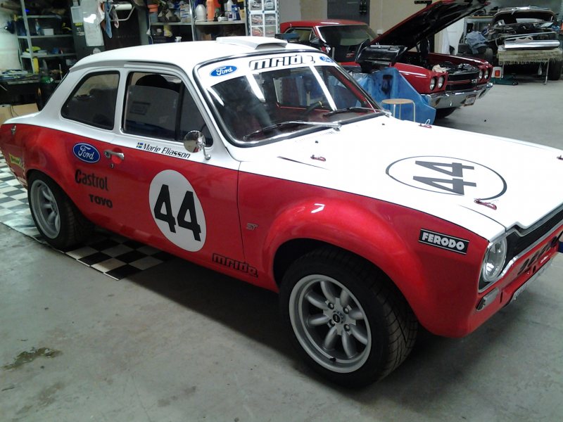

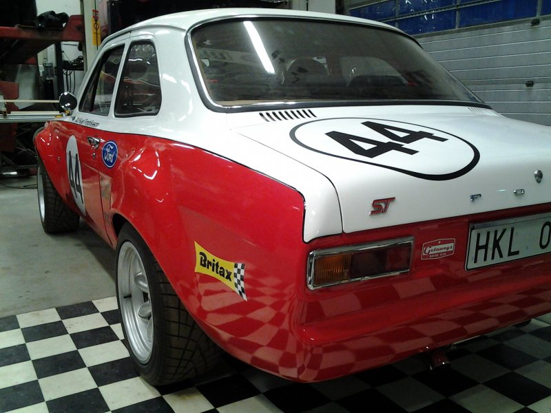

Sådär ja, då var alla dekaler på plats. Inspirationen kom från Alan Mann racing escorten från 1968 med lite modifiering. Nu borde ju bilen gå MYCKET fortare!!
Vad tycks?
Tackar Nicklas på Libell.nu för enastående dekaler!!
Vad tycks?

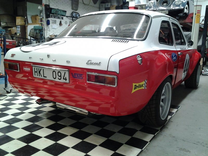

Snyggt snyggt! du brukar alltid få till en bra "look" på bilen
Roligt ändå, ja kollade lite tvärt på första bilden å tänkte att du kanske borde måla en smal svart rand mellan vita å röda fältet....
Nån bild senare så ser jag ju att det är precis vad du har gjort! mycket fint
Gustav Sundberg
