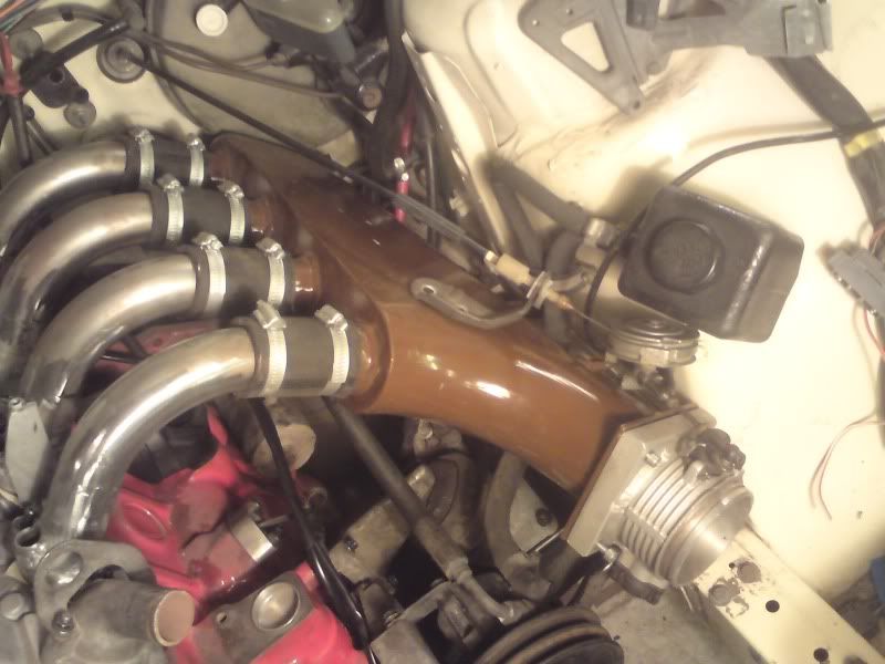

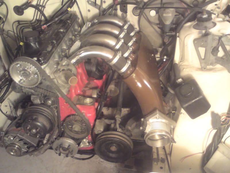

Åkte till garaget och lyckades ägna ett par timmar till åt räsern idag.
Insuget är nu med rätt längder på alla rör, färdigsvetsat och fint :)
Ska bara göra ett stag på sanmma sätt som E-insuget sitter original.
Sen verkar det gå att lösa gaswire jäkligt enkelt oxå.
Bara att vrida spjället 90° och svetsa fast lite orignaldelar :)
16v har tydligen lite längre gaswire som precis når fram!

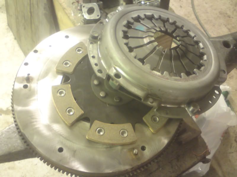

Koppling är köpt.
Det blev en saab original tryckplatta och en 6p sinter från dalhems.
Räcker gott och väl till min lilla motor.

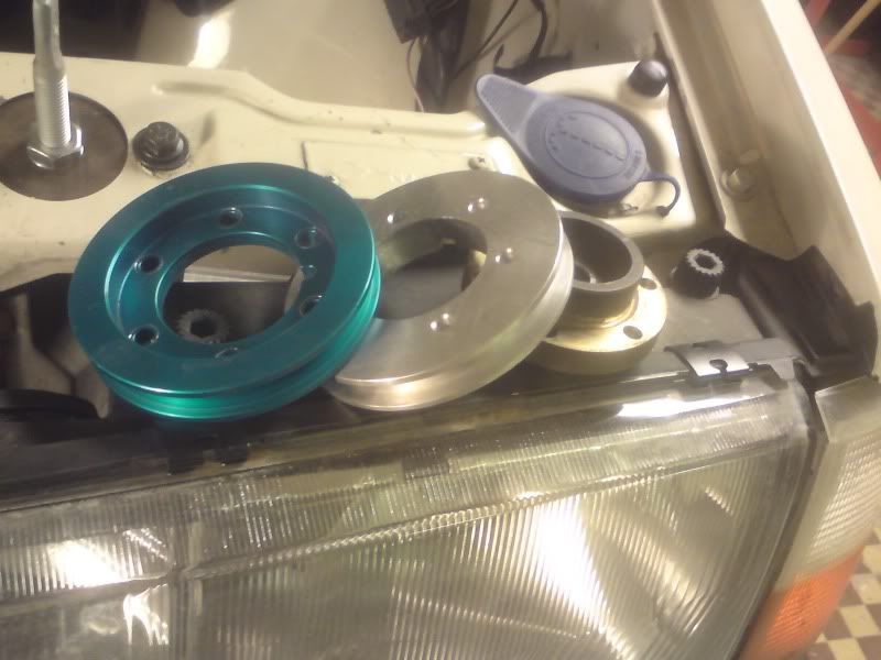

Nisse hjälpte mig att svarva en till remskiva, nu kan jag både ha vattenpump och servo samtidigt :) värsta lyx!

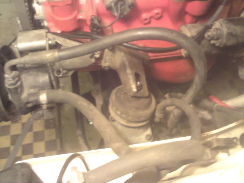

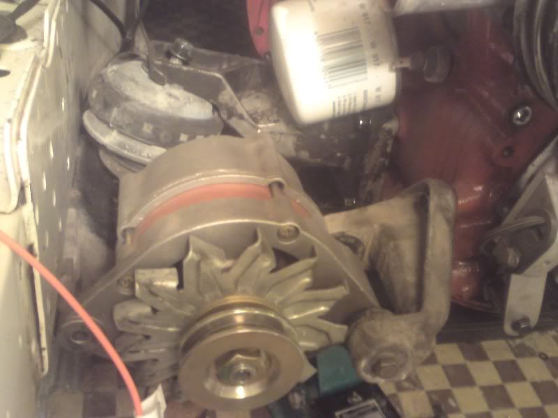

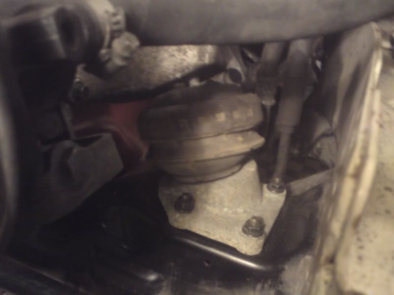

Sen när jag skulle dra åt muttrarna på motorkuddarna blev det inte roligt längre...
Motorn verkar stå på oljetråget på framvagnsbalken..? varför?
Motor och oljetråg är B23..
Motorfästen och kuddar har jag ingen aning om, köptes begagnat..
Framvagnsbalken är en 16V med bortkapat vänster fäste och nedre fästena är ersatta med STD 8V fästen.. (så vitt jag vet)
Här är lite dåliga bilder, nån som kan peka på vad som är galet?

du har ju dom där, "olje kuddarna" o jag tror att du har fel fäste på förarsidan, både på motor o balk, för den där kudden (har jag för mig) ska stå vågrätt, o inte lutande, så om du byter till en vanliga gummikuddar istället tror jag problemt är ur världen :thumbright:
740 med rakställd 8v,zf,tb70,plenum mm
mercedes w123 med volvo motor
Mercedes 300 tdt. bruksbil
Gustav
Inlägg: 1478
Ort: Överboda, Umeå
Inlägg av Gustav »
Hposth skrev:du har ju dom där, "olje kuddarna" o jag tror att du har fel fäste på förarsidan, både på motor o balk, för den där kudden (har jag för mig) ska stå vågrätt, o inte lutande, så om du byter till en vanliga gummikuddar istället tror jag problemt är ur världen :thumbright:
Det verkar ju rimligt att det är så faktiskt. :)
Jag tycker även att växelspaken är för mycket till vänster, som att motorn skulle lyftas upp på vänster sida.
vilket den borde göra med "rätt" fäste?
Men oljekuddar.. vad är det då?
Vill man ha oljekuddar eller är det bara att byta ut mot vanliga gummikuddar? och då måste jag väl byta alla aluminumfästen igen?
Gustav Sundberg
Hposth
Inlägg: 170
Blev medlem: tis maj 27, 2008 9:14 pm
Ort: Finnerödja
Inlägg av Hposth »
olje kuddar är typ som en stötdämpare, någe påhitt av volvo som satt på vissa 740 o vissa 940 bara, inte alla :?
tror endast du behöver byta ut de som sitter på höger sidan för o få rätt fästen för gummikuddar,(kanske passar ändå, men är ej samma) om du nu vill byta båda sidor, andra fästena såg rätt ut, passa isåfall på o köp tex maskinkuddar på tex Swedol. Volvos original är ju inte det hårdaste i stan direkt :hihi: :thumbright:
MVH Henrik

Hm..
Känns som att jag får leta rätt på alla alu-fästen från en motor med vanliga gummikuddar då.
Lika bra att ta allt från samma bil för att vara säker på att det funkar, jag hatar att göra saker flera gånger. :P
Jag har faktiskt ett par nya förstärkta kuddar liggandes på hyllan, så om dom stämmer i höjd får det bli dom..
