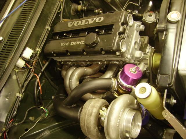

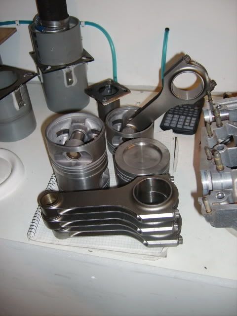

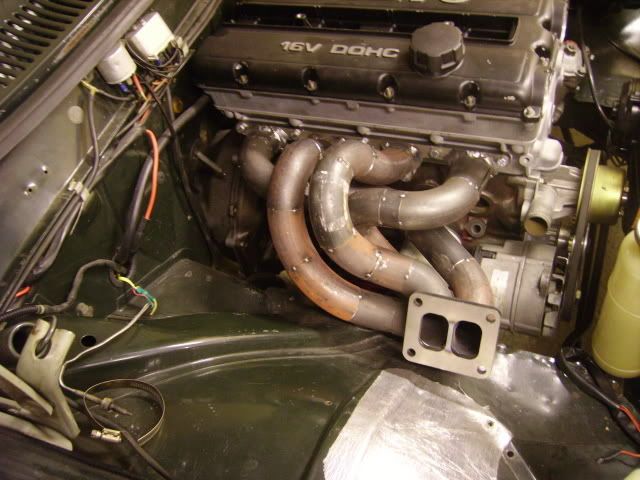

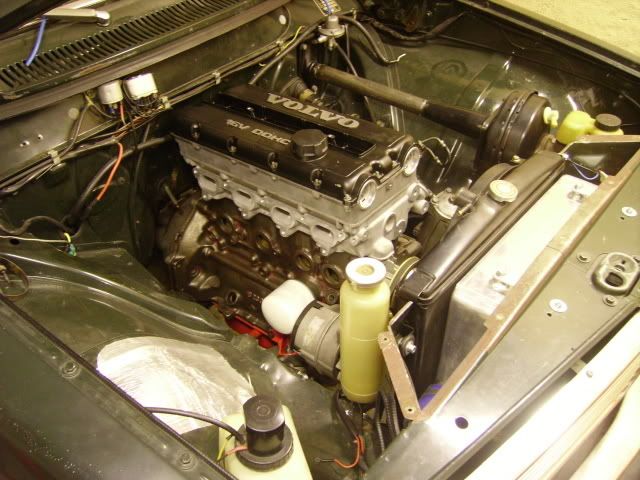

nu är det dags för en lite större uppdate. nu tycker en del säkert jag byter motorer som andra byter kallingar men sån är jag :) så jag tar en liten paus från b20 ett tag, inspirationen var helt borta till jag köpte 16v toppen och började leka med den, då var det roligt igen och jag kunde skruva dyngnet runt så varför inte bygga en b230 igen, det ska ju vara roligt att gå till garaget och inte tvinga sig själv. b20 toppen,grenrör och insug är sålt till en annan här på forumet så det lever kvar, han kommer säkert med en uppdate snart. åter till b230in, var jävligt sugen på en sugmotor igen då jag saknade tempramentet i en ricktigt vass sån men det är ju svårt att slita sig när man fått smaka på turbo power så jag ska försöka kombinera det, detta är inte meningen ska bli nåt hk monster utan vass och rolig maskin. kommer gå upp en hel del i komp mot b20in samt köra e85, turbon blir den samma men med 19avgashus. ska mira och göra klar toppen i helgen samt flöda en sista gång och blir inget sämre så kommer den flöda 280cfm vid 12mm lyft. mer motor spec kommer under byggets gång.

Vad är de för kolvar du ska åka med?

insuget blir egenbyggt med 200mm runners från 48mm inv till 51x32 vid toppen övrig design är inte klar än. kammar blir slipade på org med runt 240-250grader@1mm o inte allt för elaka mot ventilmekanismen (denna ska bli driftsäker :wink: )

omgjorda org fk till att börja med, gillar när det är billigt så man har råd att laga när det går sönder.
nä nu ska jag gå ner och sätta mig med tigen och svetsa ihop grenröret.
