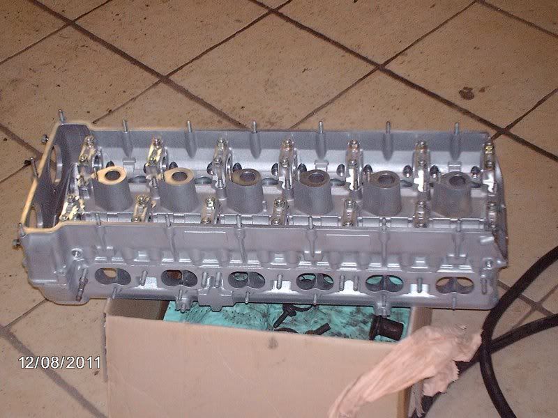

Diesel tänkte jag mä föreslå. Annars om du har någon stadig avfettning (inte någon fjunig miljö skit du köper på macken) å doppa ner den i ngn timme. Sen är det bara att skölja med varmt vatten. :thumbright:
På jobbet har vi ett kärl för spill soppa o andra lösningsmedel, där la jag mina länkarmar som va fullkletade med tectyl. Det bara rann av kan jag lova :hihi:

vanlig högtryckstvätt fungerar ganska bra om man har en med lite tryck i

jag tvätta min kolvar med maskin disk medel ... varmt vatten sen lite sånt i... har varit inne på hitta en beg diskmaskin som man kan tvätta saker i :)

Jag tvättade mina motordelar först med avfettning och borste.
Då blev det en liten hinna kvar.
Sedan (efter glasblästring utvändigt) tvättade jag invändigt med en tvätt med skapligt högt tryck och värme, ihop med ett milt tvättmedel.
Det slutgiltiga resultatet blev bra tycker jag:

Som sagt, låt det ligga i diesel ett tag! Sen spola av med högtryck och sen dra på avfettning och gnugga lite med borste!
Sen glasblästra så blir det fantastiskt snyggt! :thumbright:

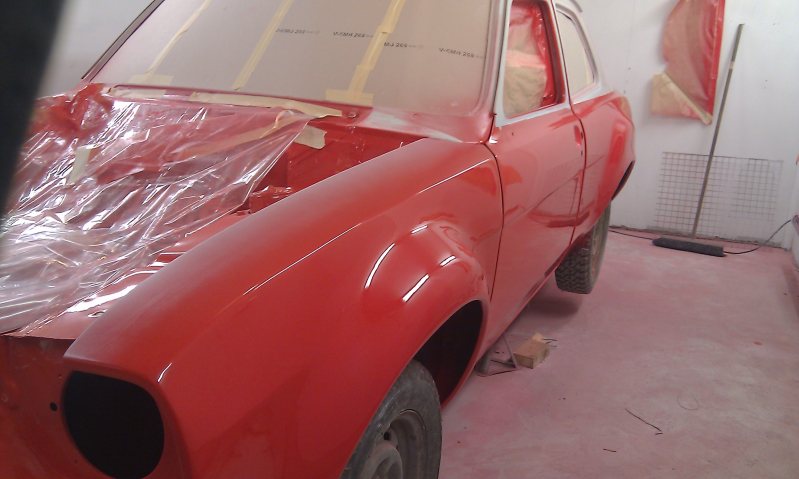

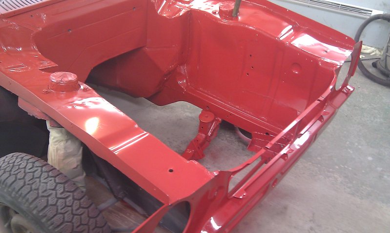

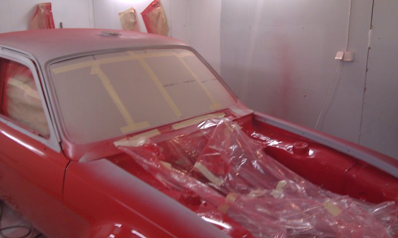

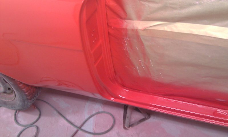

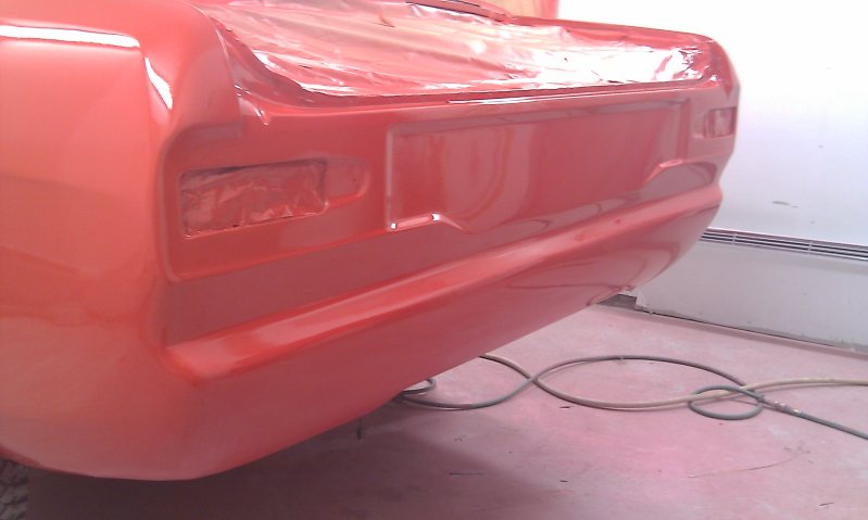

Vi skyndar lite långsammare än väntat. Men det händer lite saker iaf.
Hoppas jag får hem den innan jul iaf.
Detta är första lagret av två med rödfärg.
Beklagar kvallan och färgåtergivningen - mobilkamera.

MVH/ Micke Fredriksson

Bilens vänstra framdäck, original vinterpuck från 70-talet eller? :)

Toni
Inlägg: 809
Ort: Malmö
Re: Ford Escort MK1- 16v kompressor
Inlägg av Toni »
Stiligt, ser ut som om den kom så från fabrik!

larsat
Inlägg: 4331
Ort: MantorpPark
Inlägg av larsat »
Rent o snyggt!! Ser fram emot den där synen med något av alla mina projekt, som vid det här laget ligger på absoluta nollpunkten i rörelse...

jip skrev:Bilens vänstra framdäck, original vinterpuck från 70-talet eller? :)
Hehe.. Mycket möjligt!

Jag körde min 16V topp i en gammal diskmaskin jag har i garaget med vanligt maskindiskmedel. Är som ny inuti nu, bara köra den i vanligt vatten efter också :)

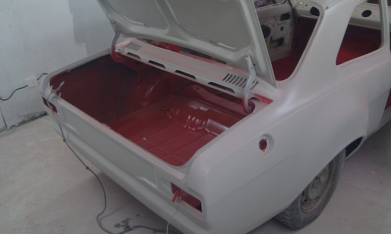

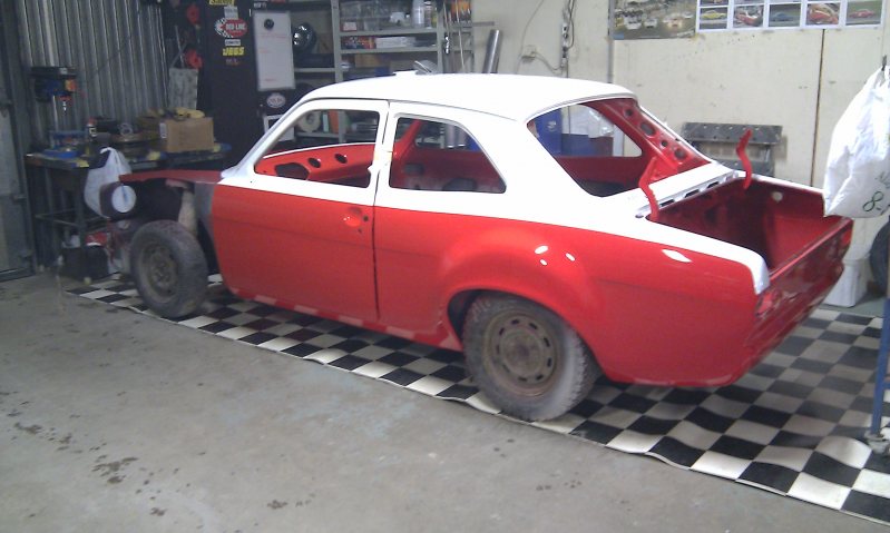

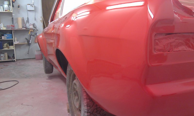

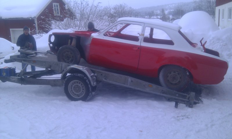

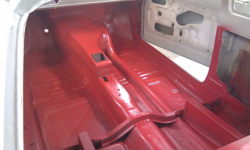

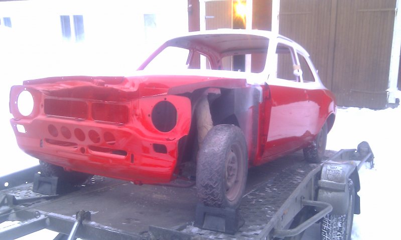

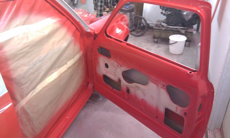

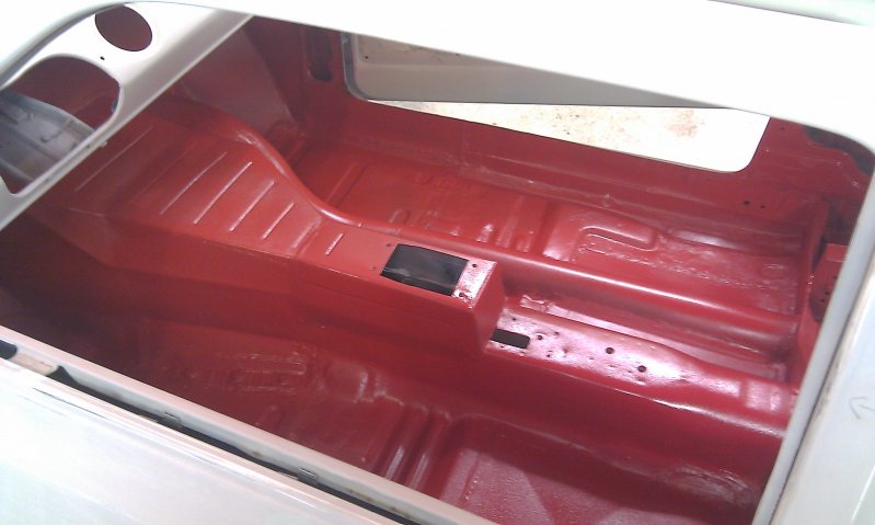

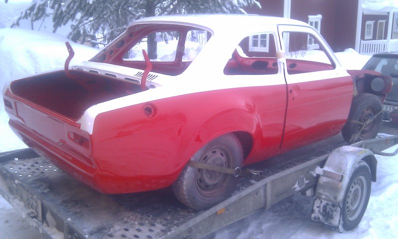

Hejsan!!
Min tidsplan blev ganska raserad pga olika "lackade undanflykter"... Planen var 3veckor men det blev 3 månader..
Men, men.. Nu har jag äntligen fått hem den till garaget iaf. Eller snarare endast karossen. Allt annat löst ligger kvar för att lackas om. På en vecka till är jag lovad resterande delar.
Resultatet blev helt klart ok, lite smågrejor bara som man kan polera till.
Denna dag har jag väntat alldeles för länge på- Äntligen kan jag börja montera ihop.

Roger Berglund
Inlägg: 1860
Inlägg av Roger Berglund »
vart riktigt läcker! :thumbright:
